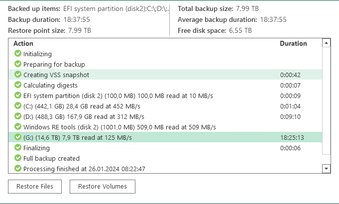

Gibt es eine Möglichkeit, das private und kostenlose Backup über Veeam zu beschleunigen? Dieses läuft über den kostenlosen Veeam Agent für Windows auf eine SMB-Freigabe. Der Job ist für einzelne Volumes eingerichtet, also nicht auf Ordner-Ebene. Und obwohl Quelle und Ziel recht aktuelle, einzelne 16 TB Festplatten (CMR) sind, wird mir nur eine (durchschnittliche?) Read Speed von 84 MB/s angezeigt. Die Verbindung selbst ist 10 5Gb.

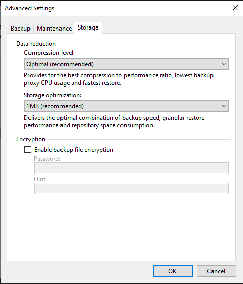

Ich bin nun zurück auf dem reinen VeeamAgentWindows, vorher habe ich alles deinstalliert und nachträglich manuell gelöscht, was noch von Veeam auf dem System war.
Die Geschwindigkeit war am Ende mit 125 MB/s nicht großartig, aber im oberen Bereich, was ich bisher gesehen habe.
Realistisch hängt es wohl an der Storage Optimization. Diese auf 4 MB zu stellen ist das Einzige, was etwas hilft.
BitLocker schließe ich inzwischen aus, da das Drive auch ohne BitLocker die selben, nicht besonders guten, Benchmarks erreichte.
CBT spielt beim initialen Backup wohl keine Rolle und kann daher ebenfalls ausgeschlossen werden.
Der Thread kann geschlossen werden.

Bob.Dig schrieb:
84 MB/s ist nach meinem Empfinden auch nicht so langsam, aber es dauert halt gefühlt immer zu lange. Das Backup läuft bereits 24 Stunden und ich hätte es gerne schneller. 😉

@h00bi Möglicherweise. Aber ich bin eigentlich zufrieden, was jetzt die Funktionalität betrifft. D.h. wenn es keinen Geschwindigkeitsvorteil zu jetzt gibt, dann will ich mir den Aufwand nicht machen.
Ich weiß auch nicht, wie viel Enterprise-DNA die kostenlose Version überhaupt enthält. Deswegen hatte ich hier gepostet. Ich werde, wenn das Backup durch ist, ein paar Benches von den dann realtiv belegten Platten machen, plus Netzwerk, aber das wird sein wie immer, im grünen Bereich.
