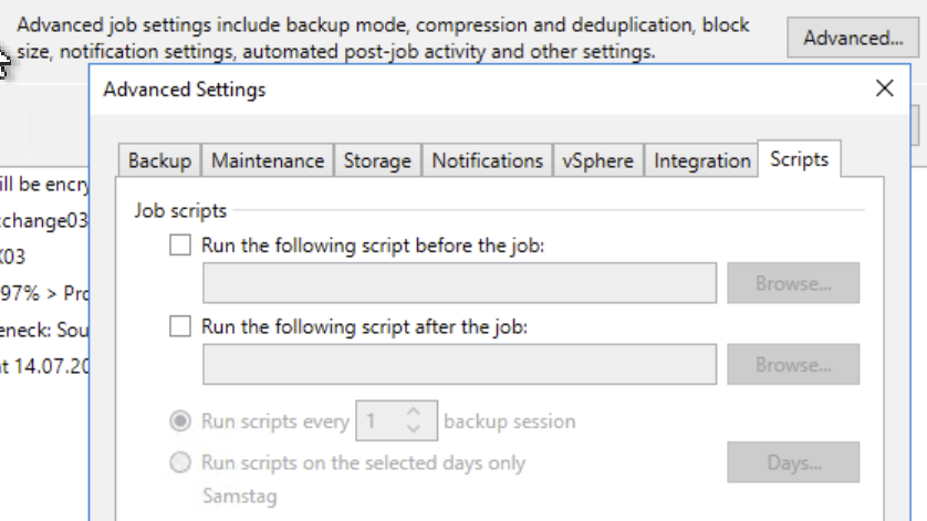

Bzw. was mir noch einfällt - hat der Veeam Backup Task vielleicht ein verlinktes post-backup Skript?
Das findest du unter Storage -> Advanced hier:

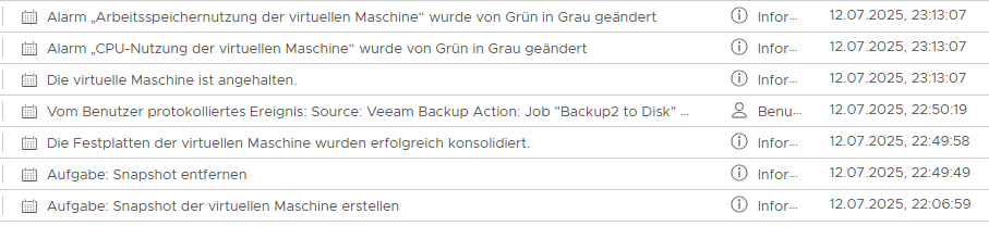

Hey, danke dir für deine Hilfe. Skripte sind nicht eingebunden. Ich kann dir aber gerne ein paar Screenshots der Ereignisse aus VMWare zeigen:

Aber poste doch mal die Settings für genau diesen Backup Job.
Das Backup ist um 22:50 fertig, die VM wird um 23:13 angehalten........................ das ist 23 Minuten nach dem Backup.
Gibt es mehr Details zum 'wurde angehalten' Event?
Was ist mit den Tasks, nach denen ich eigentlich gefragt hatte?
So wie ich das sehe, ist der Veeam Backup Job von 22:06 bis 22:49 gelaufen und erst 25 Minuten später kam's zum Stillstand.
