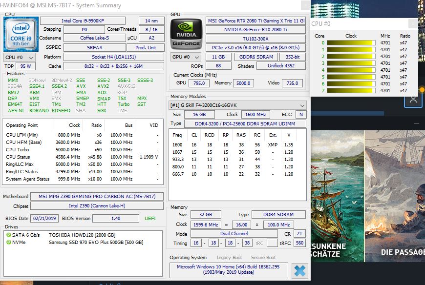

Scrush schrieb:
du bläst ja auch die warme luft der Graka auf den radi. das kommt hinzu^^
wo liegt denn deine vcore?
nicht das du mit 1,4 fährst.
so schauts zurzeit aus beim Anno zocken :)

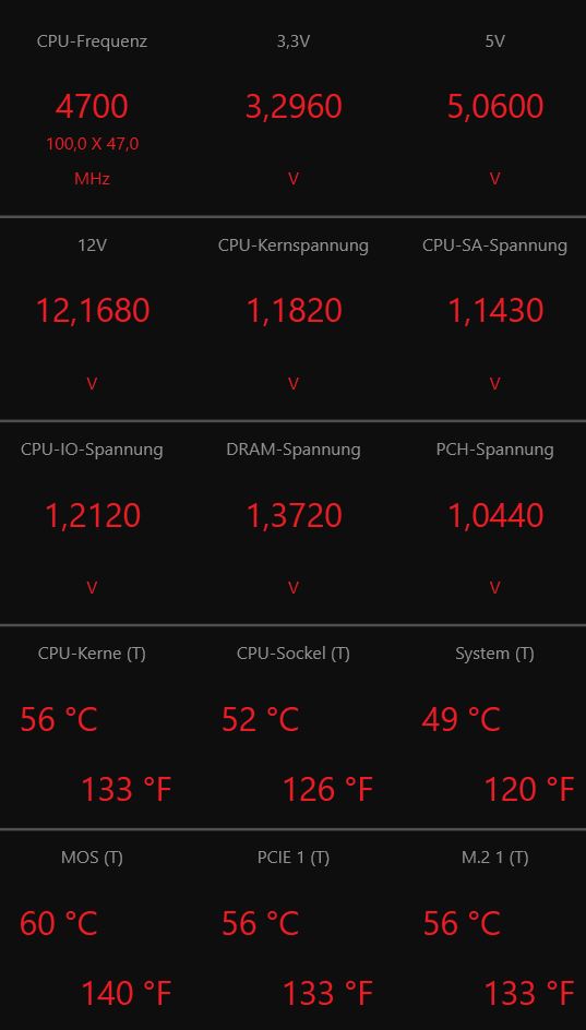

here we go
edit
1 Stunde Battlefield V jetzt bei 45°C Flüssigkeitstemperatur, CPU bei max. 79
