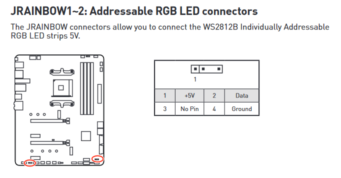

Du kannst die Arctics in Reihe schalten - ich würde hier jeweils 3 Radiator- und 3 Gehäuse-Lüfter an einen separaten Strang hängen, denn dein Board hat dafür auch zwei Anschlüsse:
Ja danke, bei mir wären es 4 Gehäuse lüfter 3 vorne und einer hinten und zwei für den Radiator.
Dann bräuchte ich aber noch zwei y kabel für die vorne und für den Radiator um sie an cpu Fan und System Fan zu stecken oder
Das was ich geschrieben habe, war nur für die Beleuchtung.
Für die Lüfter selbst (PWM) benötigst du bei Arctic kein Y-Kabel. Die können ebenfalls in Reihe geschaltet werden (nennt sich bei Arctic "PST"). Also den 1. Lüfter an CPU_FAN und den 2. Lüfter an den 1., den 3. an den 2., ...usw. Das Gleiche dann am SYS_FAN Anschluss.
