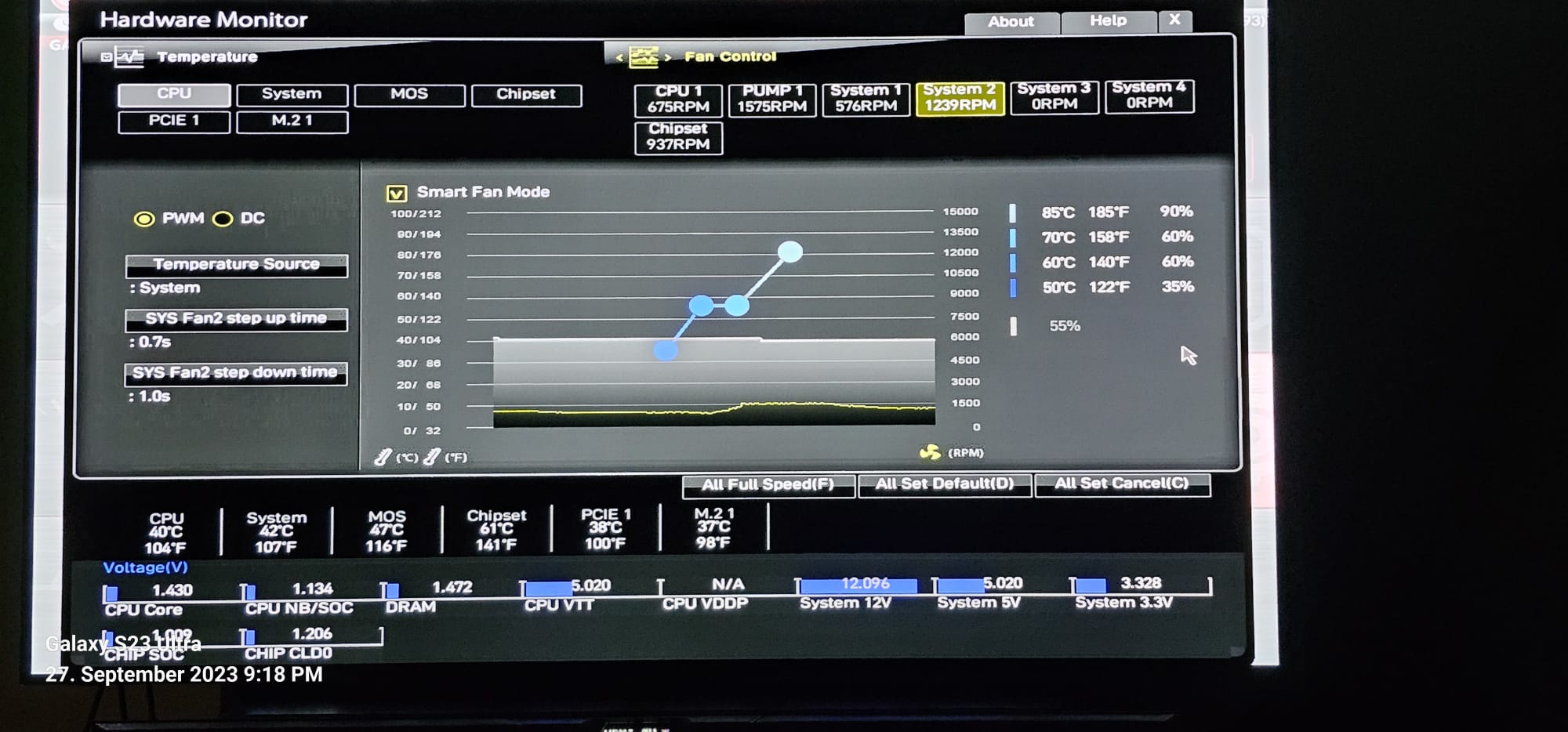

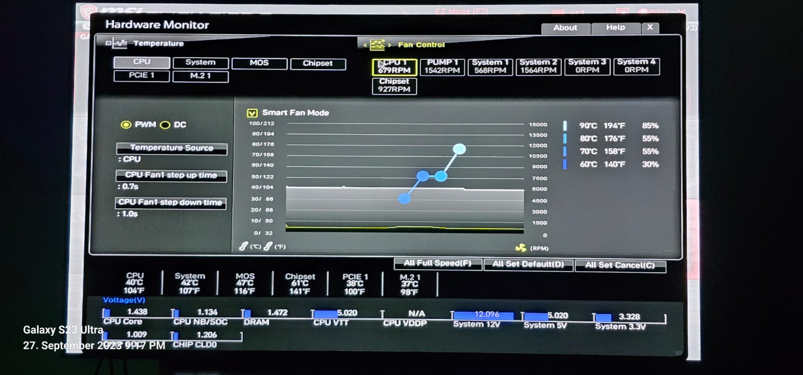

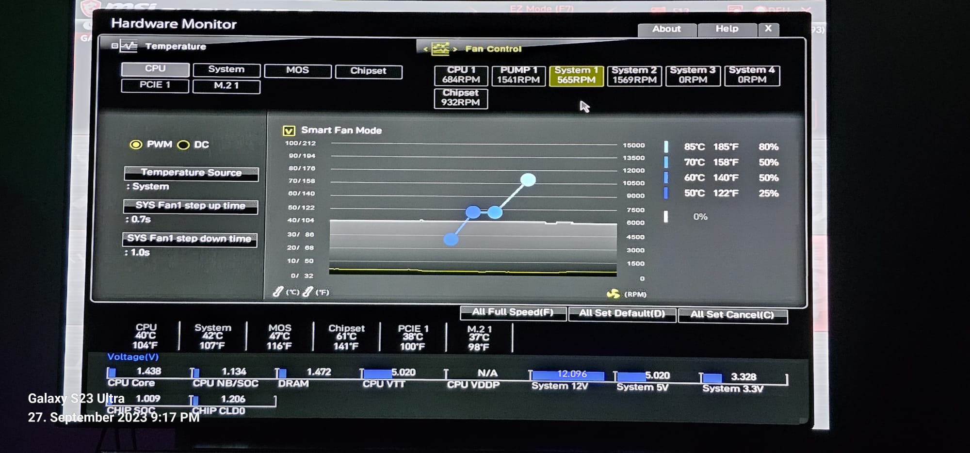

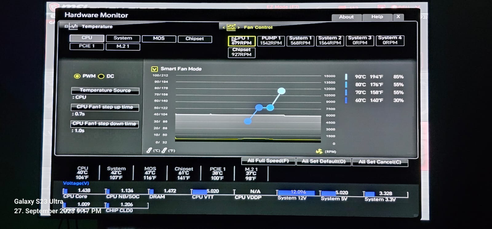

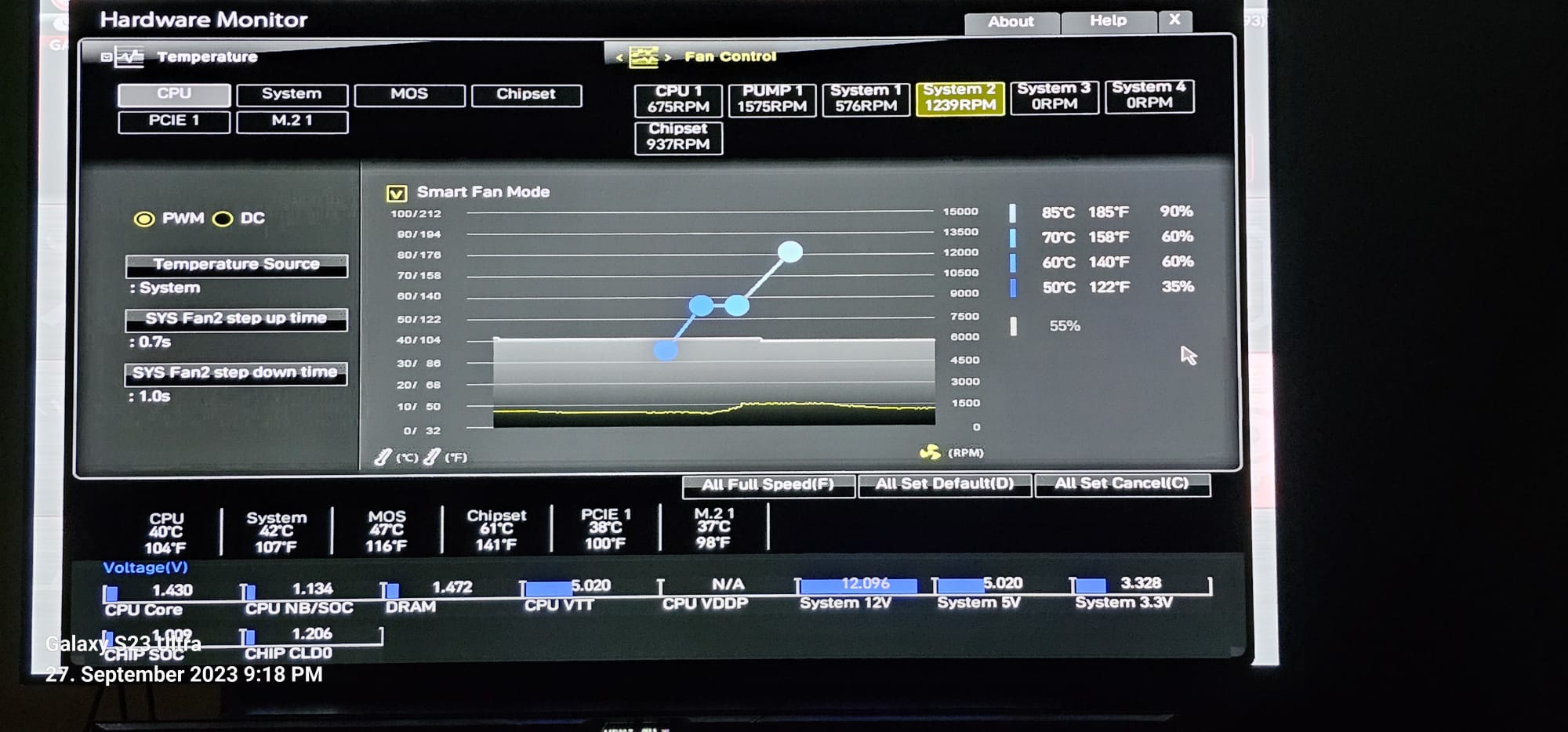

Hier mal meine Luftkurve Frischluft weniger rein wie raus, auf Verbesserung von euch bin ich gerne gespannt.
1.Luftkurve NZXT X63 nach cpu Temp.
2.Bild Lüfter Vorne Frischluft Rein.
3. Warme Luft raus
Was meint Ihr hab mal die Gehäuse Lüfter nach System eingestellt, manche sagen nach CPU manche nach System.
Bin zufrieden mit dem Wechsel, hat sich auf jeden Fall gelohnt.
