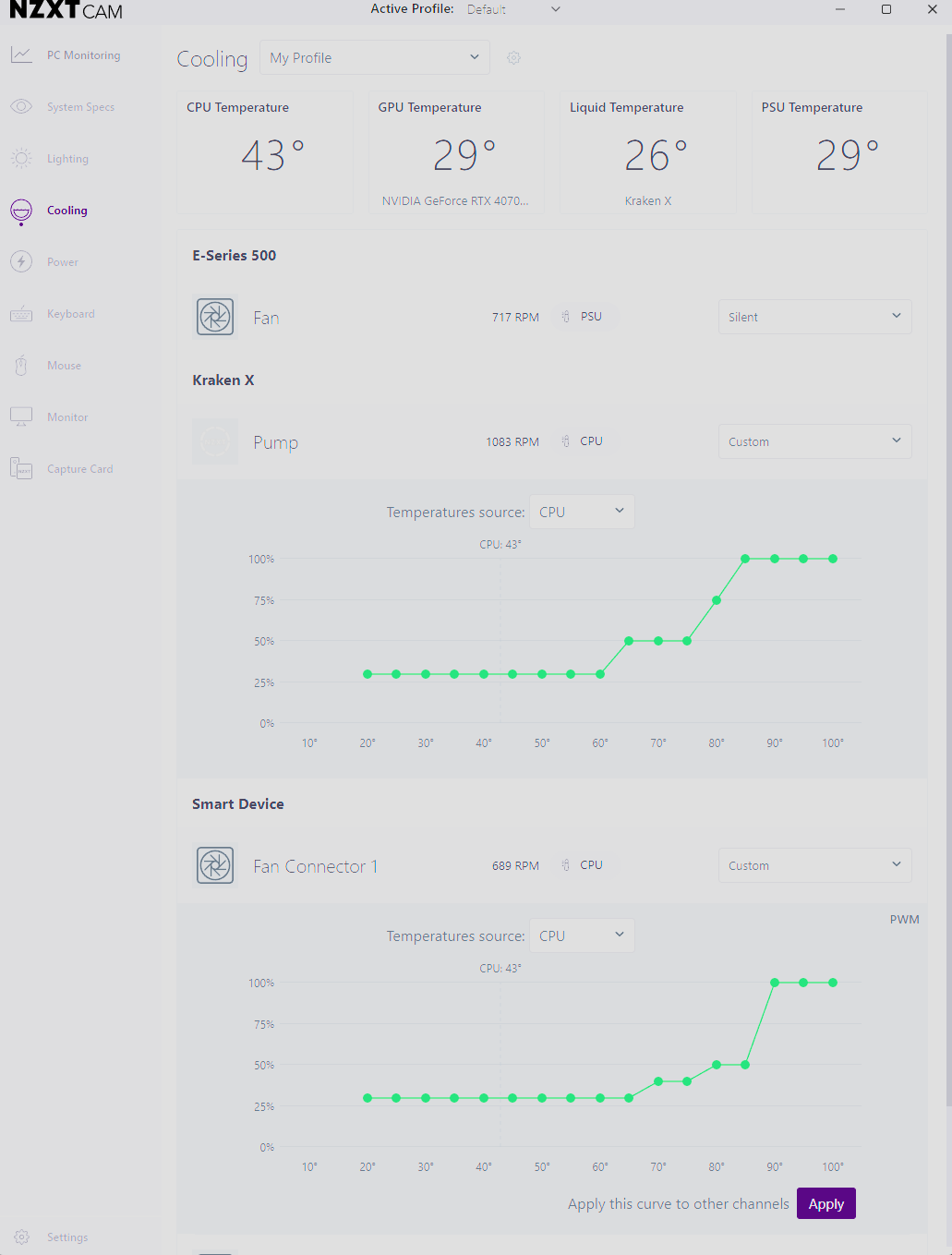

Die Grundeinstellungen in der NZXT CAM Software sind:
Radiatorlüfter = CPU
Pumpe = Wasser
Die Kurven habe ich euch als Screenshot einmal hier angehängt.

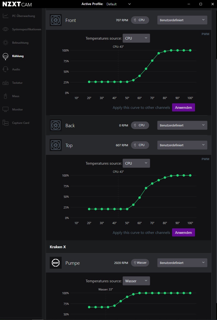

Die Pumpe sollte eh relativ leise sein, da würde ich also immer einen relativ hohen Wert ansetzen und die Lüfter dafür geringer. Höhere Drehzahlen bringen meiner Erfahrung auch nicht viel, wenn dann eben mehr Pumpen. Du hast ja schon richtig erkannt, dass Wasser hier eher träge ist. Selbst mit hoher Lüfterdrehzahl wird das Wasser nicht auf einmal auf magische Art und Weise 5 Grad kühler.
Ob du die Liquid oder CPU Temp hernimmst bleibt dir überlassen, aber Liquid schwankt halt nicht so stark wie die CPU Temp - die springt extrem hin und her je nach Szenario. Ich kann dir später falls gewünscht mal einen Screenshot meiner CAM Software einstellen. Aber das ist natürlich immer abhängig vom Gehäuse etc.

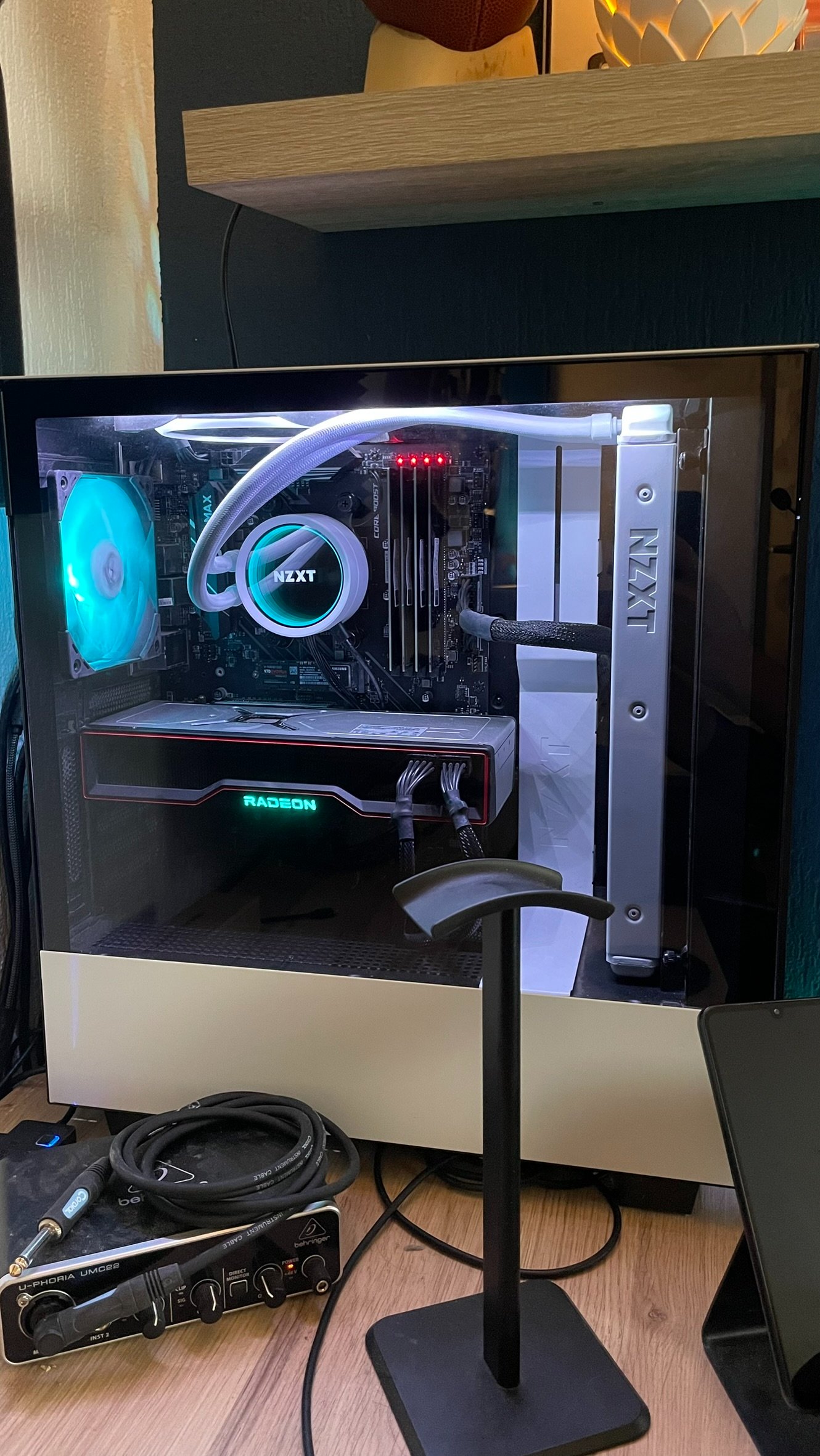

Foto habe ich mal angehängt.
Das mit dem Hitzkopf ist mir bekannt... jo aber er ist ja auch entsprechend sehr belastbar, zumindest meines Wissens nach. Wie gesagt, vor der AiO lief die CPU bei wesentlich höheren Temperaturen.

H510 Tower
Glas oder Mesh vorne ?
Nur fürs Verständnis.
Ja, der 5800x heizt halt einfach.
Hatte damals extra den 5700x genommen 😅👍
Reaktionen: RoboHackfeld
Glas, also die Variante bei der nur durch den "Schlitz" hinten, Luft ins Gehäuse gelangt.

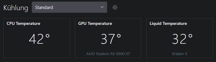

Bei den Screenshots in deinem Test sieht das ganze ja recht ähnlich aus. Ich gehe davon aus der Screenshot mit den Temperaturen aus der CAM Software ist im Desktopbetrieb entstanden.
Bei mir siehts gerade wie folgt aus:
Vorher waren meine Gedanken bei AiO bzw. Wasserkühlung generell immer die, man ist irgendwo im Bereich der 20 Grad im Idle, das ist aber ja allein aufgrund der Raumtemperatur nicht möglich. :D Aber ich hab mich auch nie wirklich damit beschäftigt.
RoboHackfeld schrieb:
Ja also gut ... da weist du ja wo das Kühlpotenzial gehindert wird.
Das kommt on Top zur Wassertemp-Trägheit.
Reaktionen: LiniXXus und RoboHackfeld
Habe das selbe Gehäuse wie (fast) und identischer Aufbau. Sehe gerade, ich habe es doch auf CPU Temp eingestellt im Moment. Das ist im idle, unter Last geht die CPU auch gerne mal auf 75 Grad hoch, aber das ist ja noch alles im Rahmen.
Spiel einfach mit den Kurven rum bis es bei dir passt zwischen Lautstärke und Wärme. Passieren kann ja nicht wirklich was.
