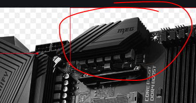

Das wird knapp.
Einmal wegen dem RAM, und dann wegen dem VRM Kühler auf dem Board.
Man müsste wissen wie hoch dieser ist.

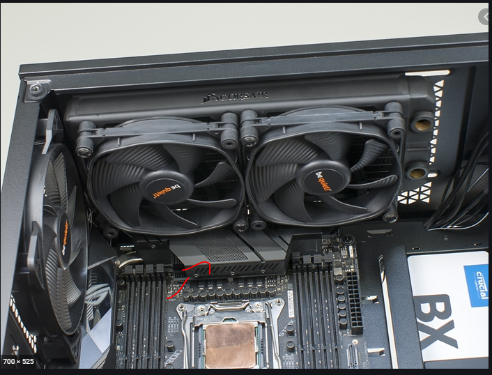

Hier mal als Bild aus Google wie es aussehen könnte, wenn er nicht zu hoch ist:
Aber trotzdem: bau die Kranken ruhig in der Front ein, wenn es mit der Grafikkarte passt.

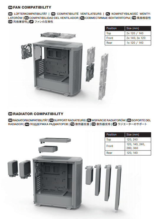

Schau mal hier aus dem Handbuch, oben geht demnach nicht mit 3x120/360:
Ich hatte selbst eine x62 280mm, das ging wegen besagter VRM Kühlung bei mir nicht oben. Hatte sie dann vorne, was prinzipiell funktioniert hat, aber dann eben in so einem kurzen Case (habe das Meshify C von Fractal was von den Dimensionen her etwa ähnlich sein dürfte EDIT: Okay das Bequiet ist 10cm länger, es wird also nicht ganz so eng wie gedacht) nur noch 28,5 cm Platz für eine Graka, was fast alle 3-Lüfter Designs ausschließt (die sind idR 30cm+). Denk vielleicht wirklich drüber nach ein größeres Case zu nehmen, du hast einfach mehr Optionen damit und wirst auch garantiert einen besseren Airflow für die restlichen Komponenten hinbekommen.

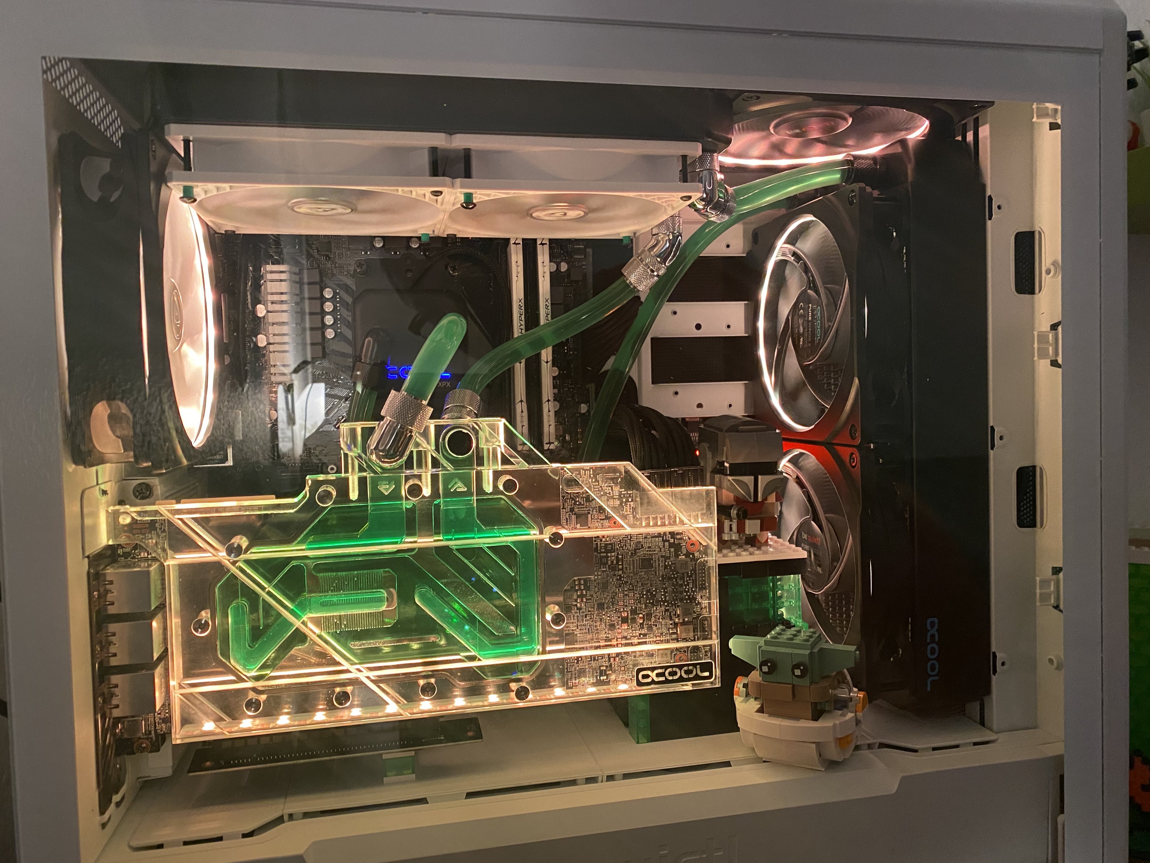

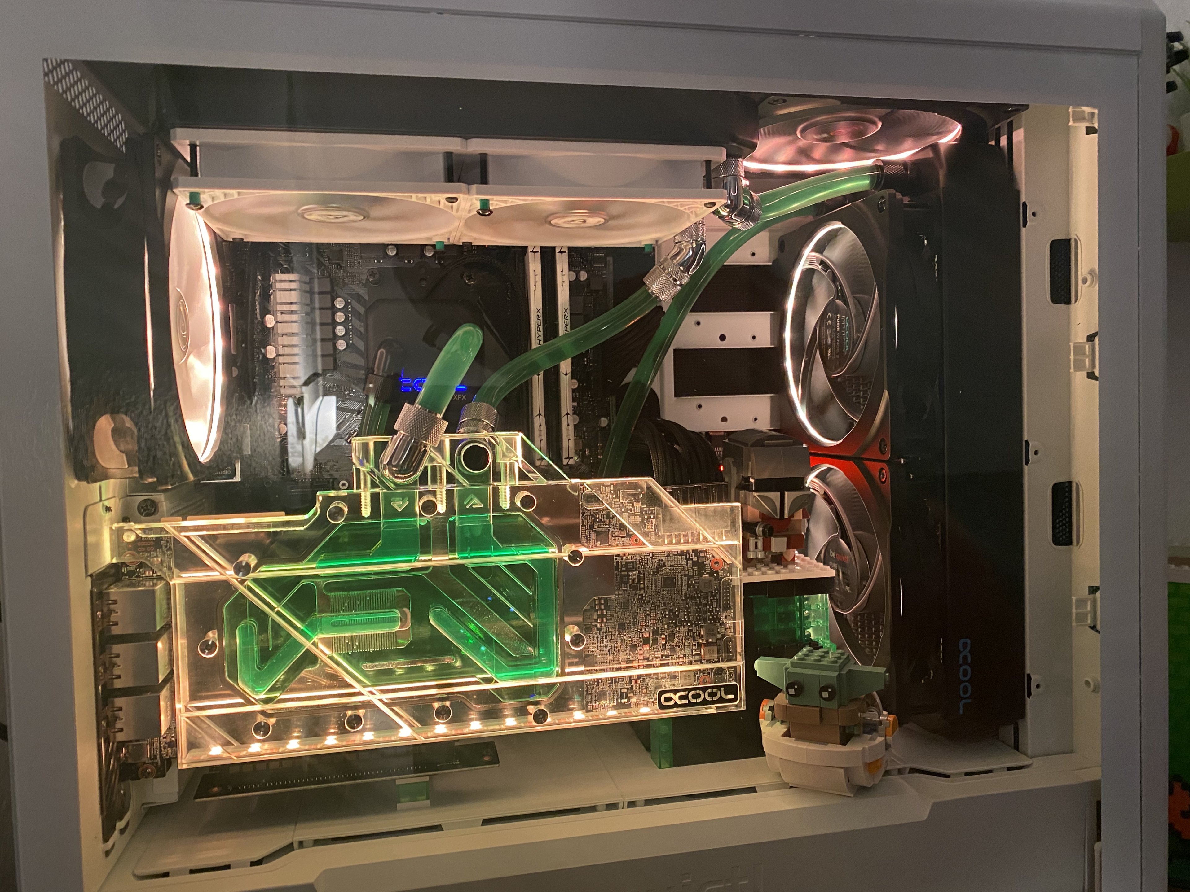

Edit: hier schau mal rein wie es bei mir aussieht :)
Reaktionen: Akja und SureValla
Eine sehr geile Custom Wasserkühlung ist like!
