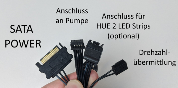

ich habe eine gebrauchte AIO Kraken X63 gekauft, leider funktioniert sie nicht so wie ich mir das vorstelle, nämlich garnicht.
Habe mir dann den 10 poligen Anschluss mal angesehen und festgestellt, dass dieses Kabel wohl das Problem ist.
Am SATA Anschluss waren alle drei angeschlossenen Kabel auf Masse gelötet, stimmt ja nicht, daraufhin habe ich den Stecker komplett ausgepinnt und laut Bild
wieder eingepinnt.
Hat leider auf Anhieb nicht geklappt, habe dann die 12V und 5V am SATA getauscht, nun funktioniert das wenigstens, aber Drehzahlüberwachung geht nicht.
Diese hat aber vorher mit einer anderen AIO (Corsair) geklappt.
Nun meine eigentlich Frage/Bitte:
Hat jemand dieses 10 PIN Kabel liegen und kann mir schreiben/malen/fotografieren, wie genau die Kabel am Stecker anliegen.
Das wäre echt hilfreich für mich :love:
Vielen Dank :-*

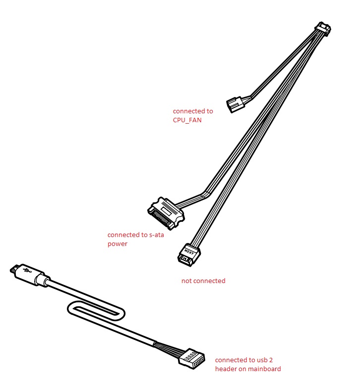

Tacho ! und willkommen auf CB - anbei erst mal mein Test zur AiO - vielleicht hilft das schon:
https://www.computerbase.de/forum/threads/nzxt-kraken-x63.1947202/
Du meinst den 10pin der an die Pumpe geht, richtig ?
Hab die nicht mehr da.
Die Pumpe steuerst du mit Software via USB an. Klar, oder ? :)
3x Masse sehe ich jetzt nicht wirklich als falsch an um ehrlich zu sein.
SATA Power, FAN RPM und das optionale könnte jeweils eine MASSE vertragen.
Wende dich an den Support und lass dir doch ein neues Kabel schicken.
Ja den Test habe ich schon gesehen, deshalb bin ich sogar erst auf das Forum hier gestoßen. 😁
Ja ansteuern per USB ist klar und das Kabel ist auch vorhanden ;)
Genau, deshalb habe ich das auf Grund des Bildes schon umgepinnt mit der Masse.
