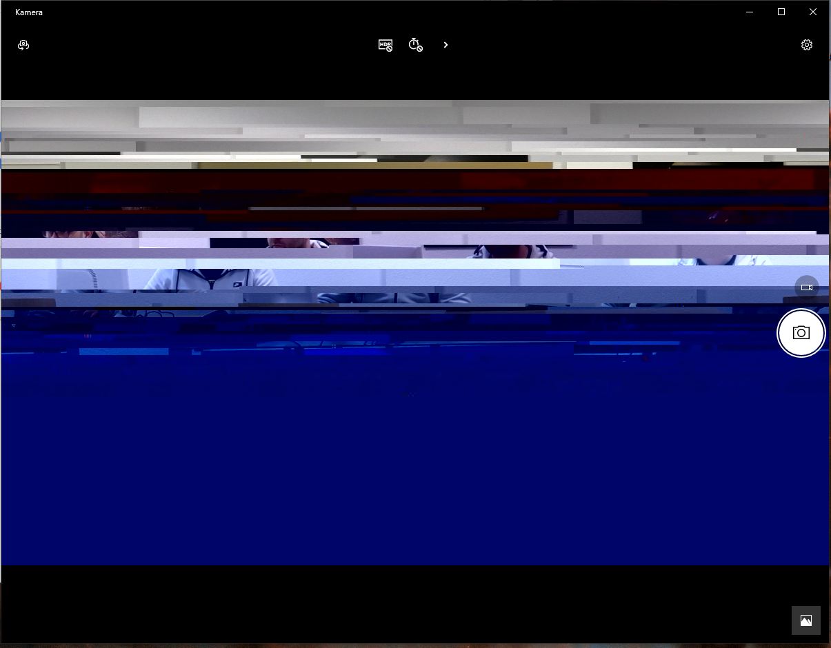

ich habe aktuell Probleme mit unserer "Webcam" - ein Blackmagic Atem Mini Pro.
Aktuell bereite ich gerade wieder ein Livestream-Setup vor, doch auf dem Monitor kommt nur ziemliche Bildgrütze an.
Das letzte mal lief das gleiche Setup absolut Problemlos. Doch jetzt bekomme ich kein sauberes Signal mehr in den Rechner.
Getestet in OBS und per Windows Kamera App.
Das Bild flackert munter in jeder Farbe hoch und runter.
An einem anderen PC läuft es ohne Probleme.
Ich denke also das es ein Softwareproblem ist und eventuell durch ein Windows-Update eingeschleppt wurde?
Auf dem Rechner läuft Windows 10 - Version 10.0.18363 Build 18363.
Der Rechner ist ein Dell 7910 - 2x E5-2620 v3, 32GB Ram, GTX1080.
Grafikkarten Treiber habe ich aktualisiert, brachte aber keine Besserung. Auch bin ich ein paar Anleitungen durchgegangen mit verschiedenen Registry-Einträgen, aber auch das hat nichts geändert.
Hat noch jemand eine Idee?

Die Kamera senden per HDMI an den Mischer, der geht per USB-3 Kabel in den PC. Da ist nichts mehr analog. Wenn ich das USB Kabel in einen anderen PC stecke, funktioniert es tadellos.
