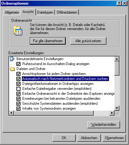

Hast Du bei den Einstellungen von XP eingestellt, das er automatisch nach Druckern und Netzfreigaben suchen soll?

So ich habe nicht die Heimnetznetzwerk benutzt sonder das arbeitznetzwerk und habe kennwortgescvhütze freigabe deaktiviert. Jetzt kann ich unter winxp auch den Win7 rechner sehe und darauf zugreifen... aber
Ich kriege den drucker nicht rein
ich habe versucht \\Florian\\Brother oder \\Computername\users und dann \\Florian\\Users
Automatisch findet er auch keinen da steht dann nur computername Heimnetzwerk aber darunter erscheint kein Drucker :(
P.s. in XP ist das so eingestellt.
