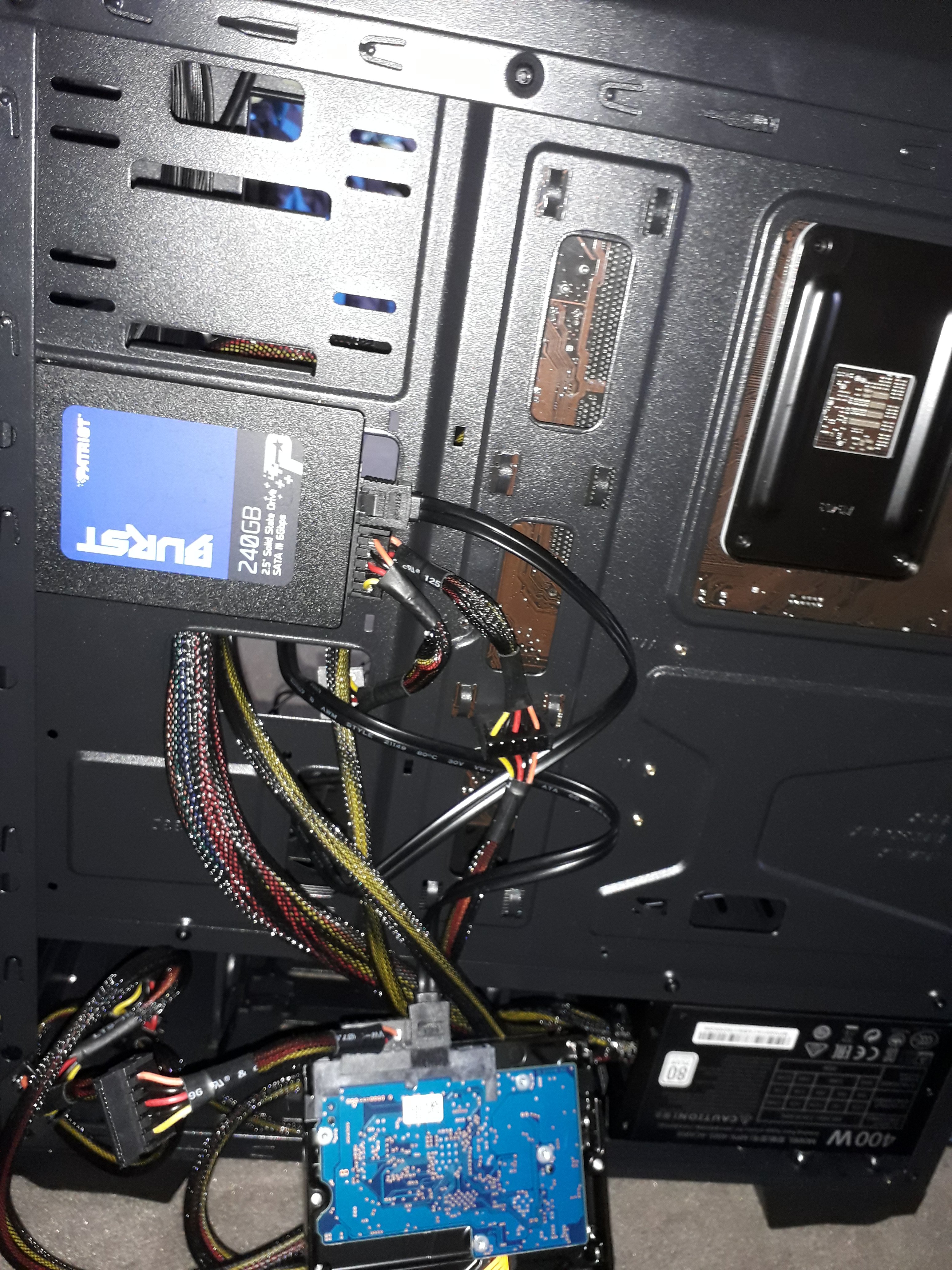

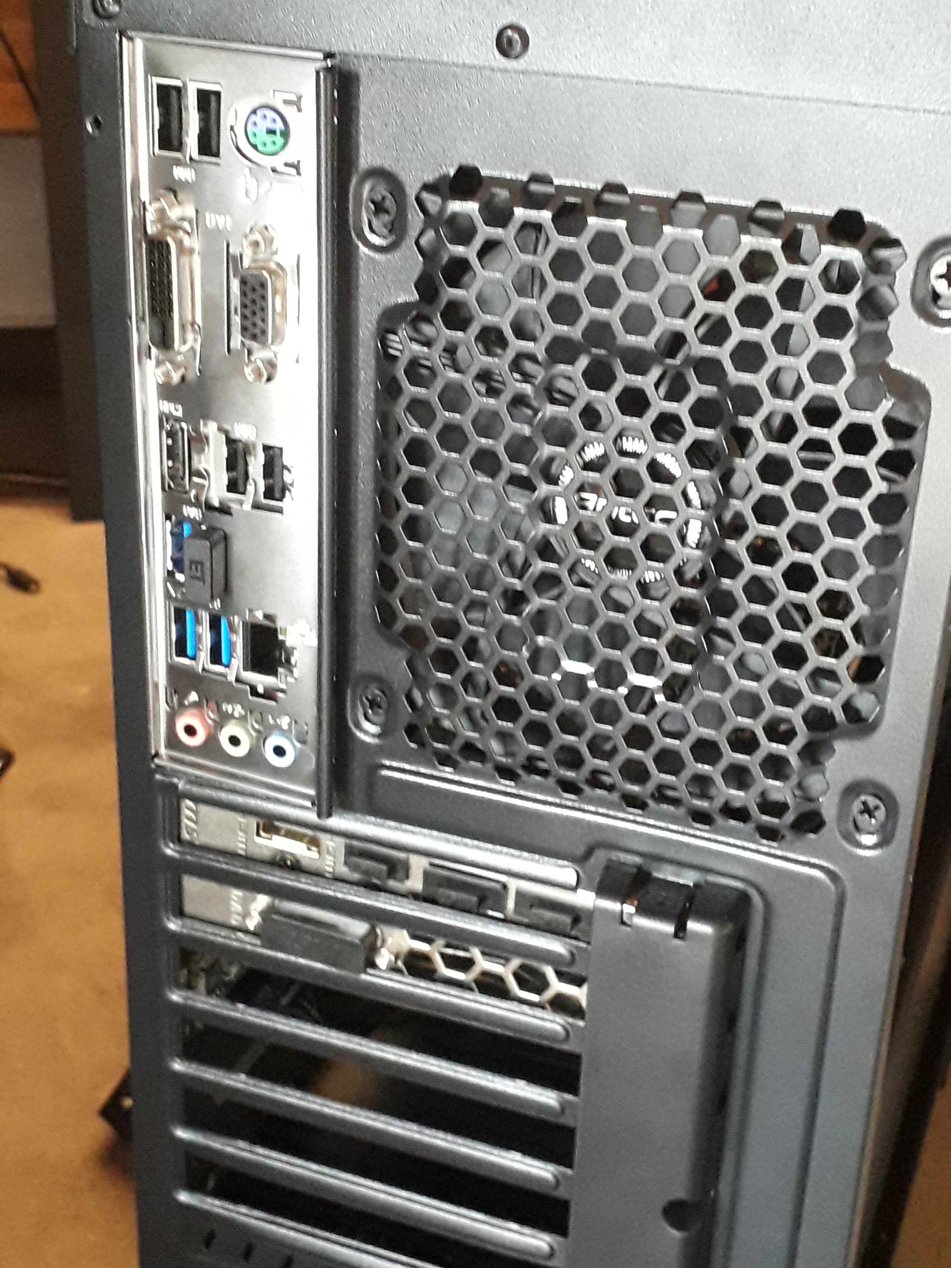

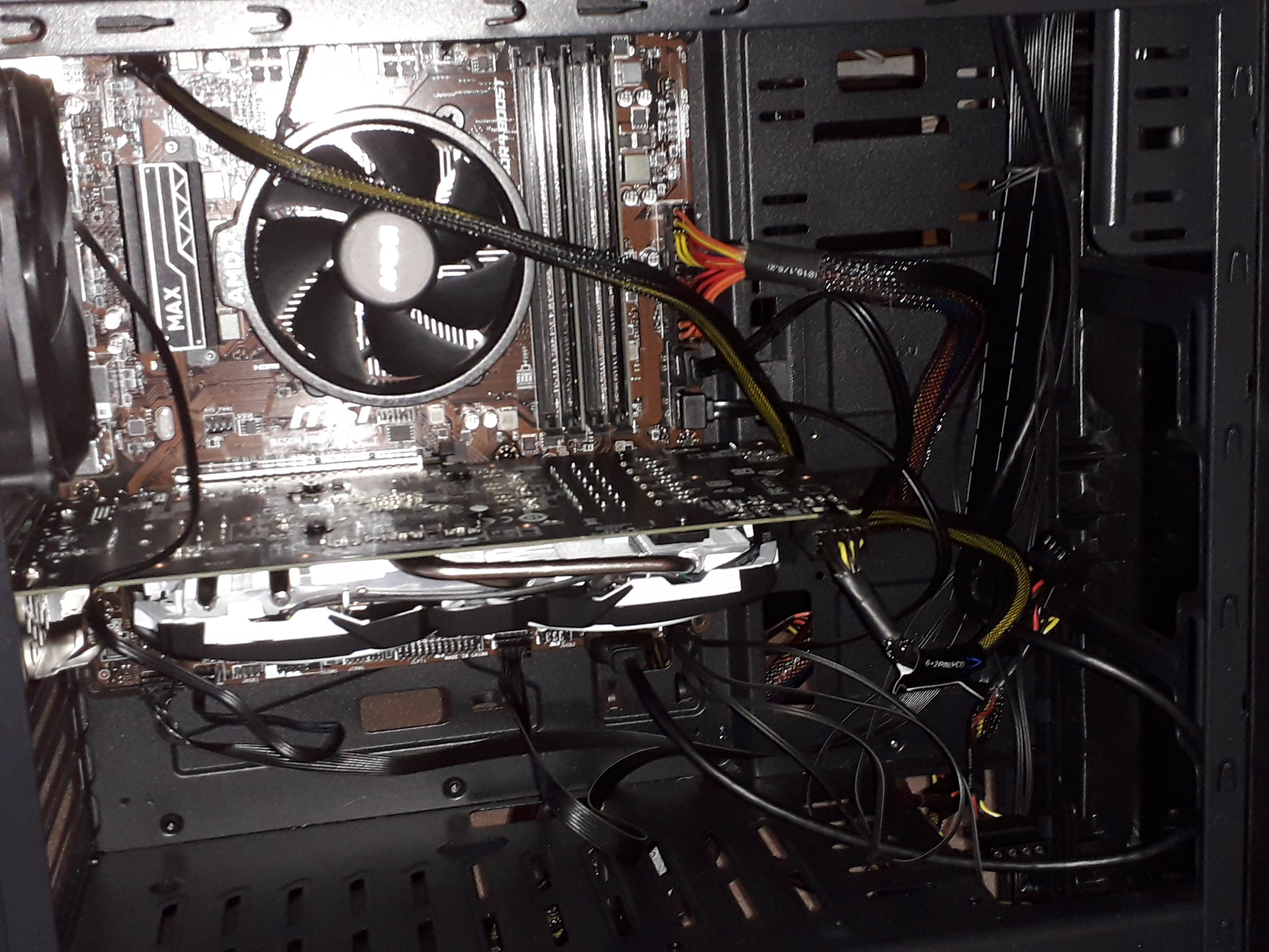

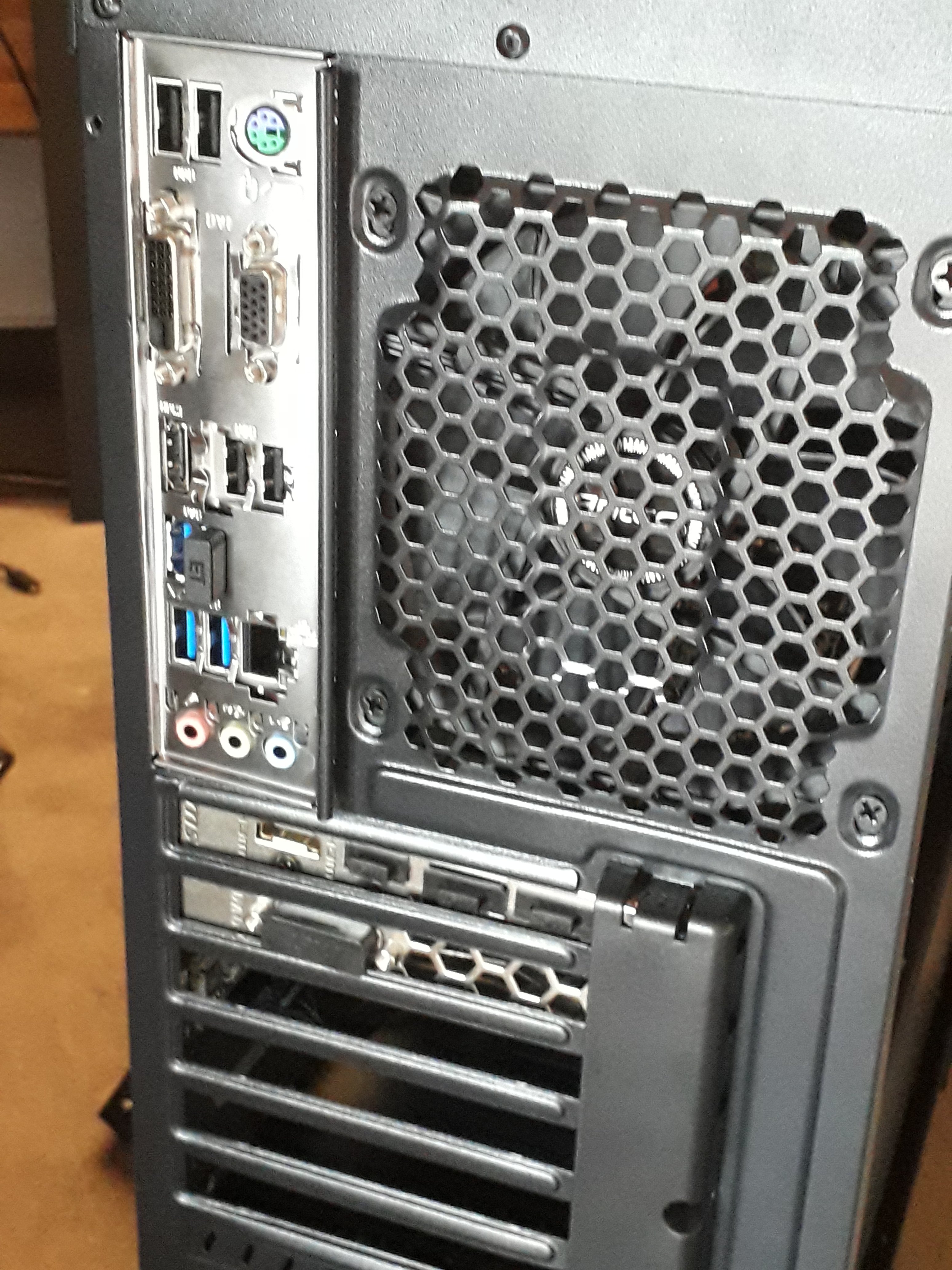

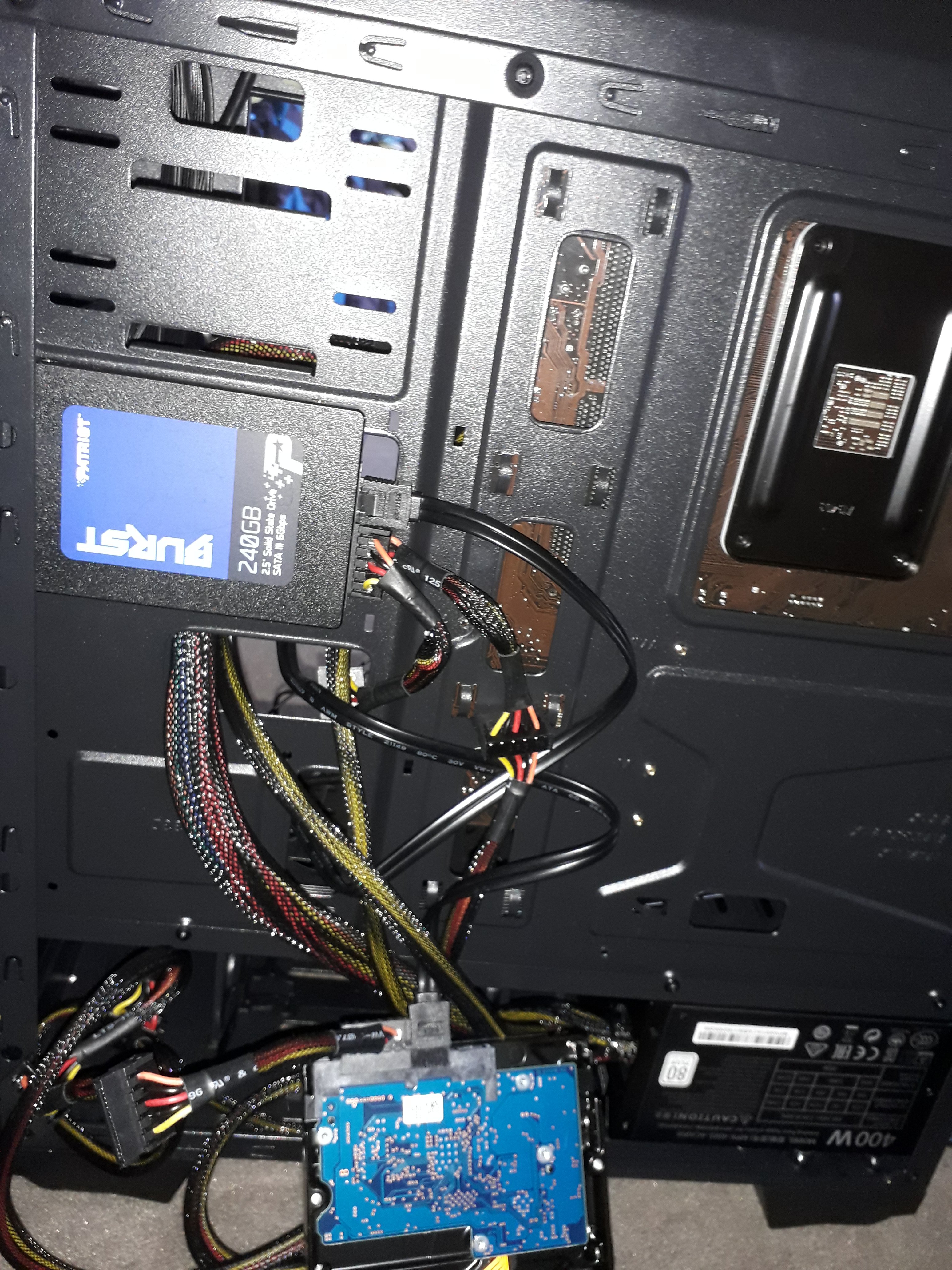

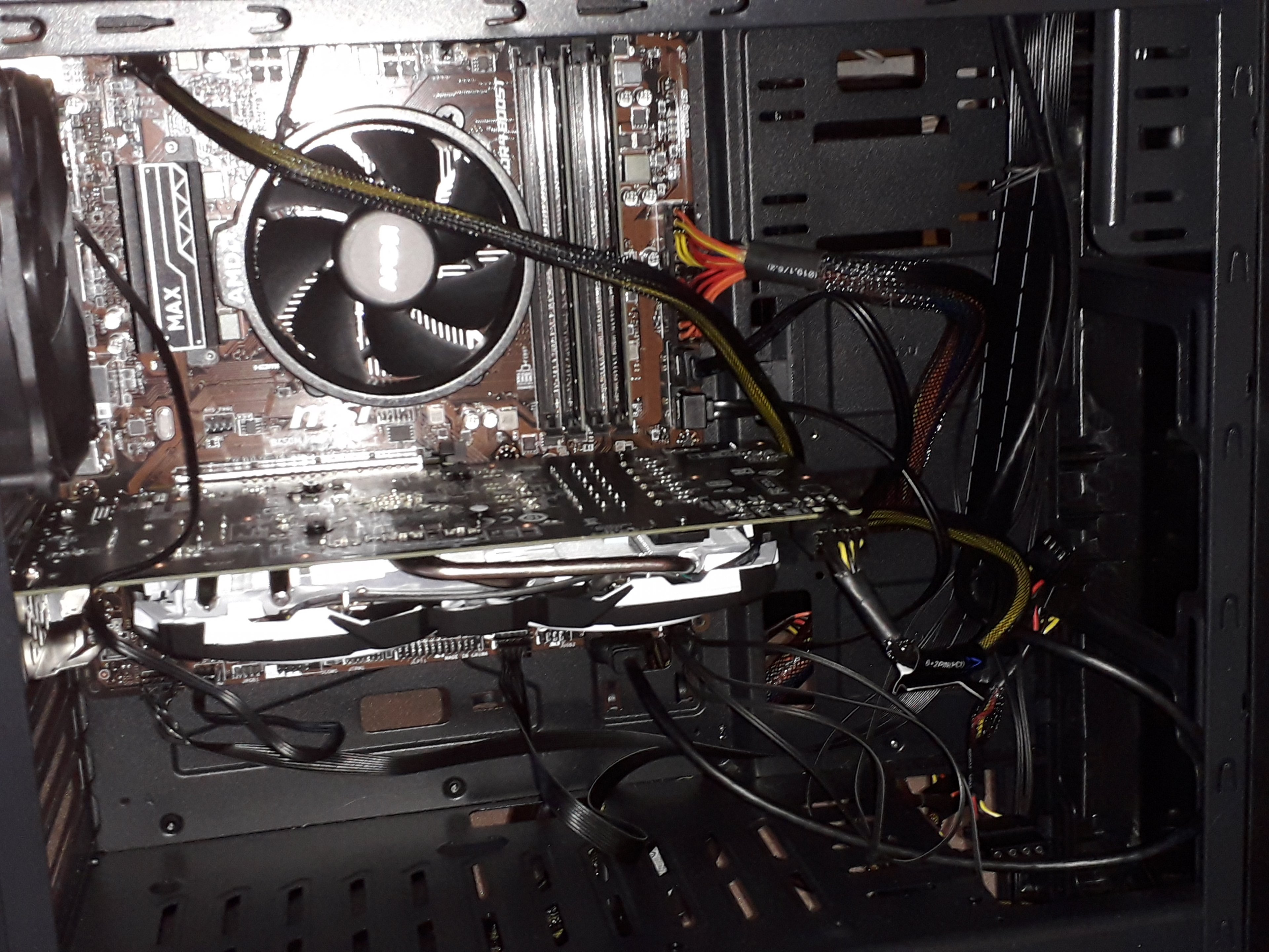

Auf dem ersten Bild sieht man alle eingebauten Teile.
Das Gehäuse ist ein Antec NX100.
Die Grafikkarte läuft und der Kühler auch .
Beim Lüfter dreht sich nichts .
Könnte es vielleicht am Bildschierm liegen ,der ist ein alter DYON Bildschirm.

Hast du den Bildschirm unten an der Grafikkarte angeschlossen oder oben am Mainboard? Ersteres wäre richtig. Geht aus den Bildern leider nicht hervor.

Von der Perspektive aus schwer zu sehen, aber du hast schon Abstandshalter zwischen Gehäuse und Mainboard verbaut, oder?
Die Grafikkarte hängt auch auf halb 8, ist die überhaupt an der Blende verschraubt?

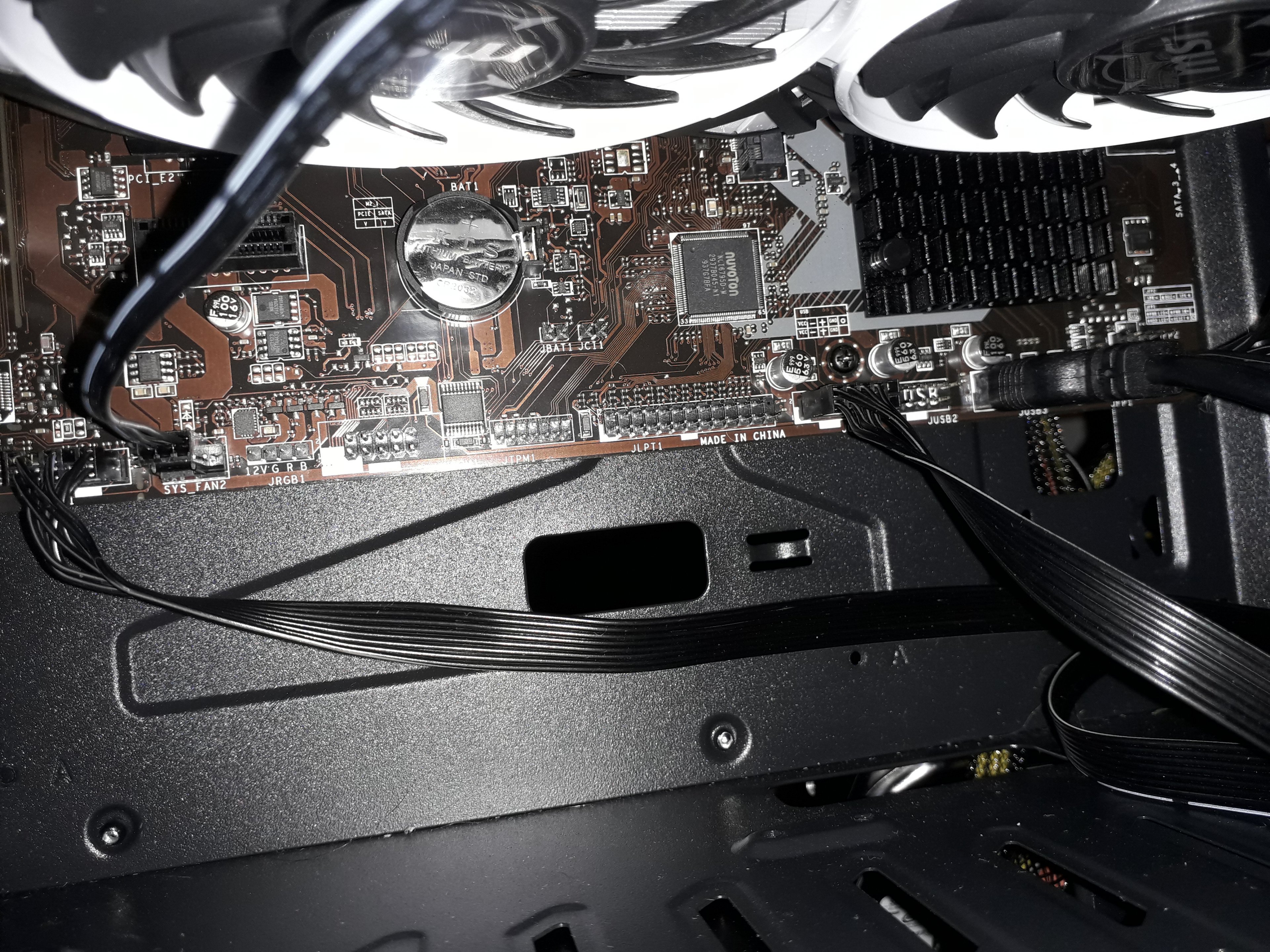

Mach mal ein brauchbares Bild vom Frontpanelanschluss auf dem Mainboard.
Hm, es scheint ein Abstandshalter zu viel benutzt worden sein, die Metallasche am Ethernetport ragt in den Port, die Verkabelung ist grausig, die Fotos zu wenige. Bitte lass da jemanden drüberschauen, der sich auskennt, ich befürchte hier Schlimmstes, wie ich es oft bei zu euphorischen Kunden sehe.

Das Netzteil war schonmal ein Fehlkauf.
Am besten mal den Rechner zerlegen und alle komponenten vorsichtig auf dem tisch aufbauen und dann testen, nur um sicher zu gehen, das kein kurzschluss am mainboard zum gehäuse vorliegt. Die GPU hängt tatsächlich etwas komisch drin.
