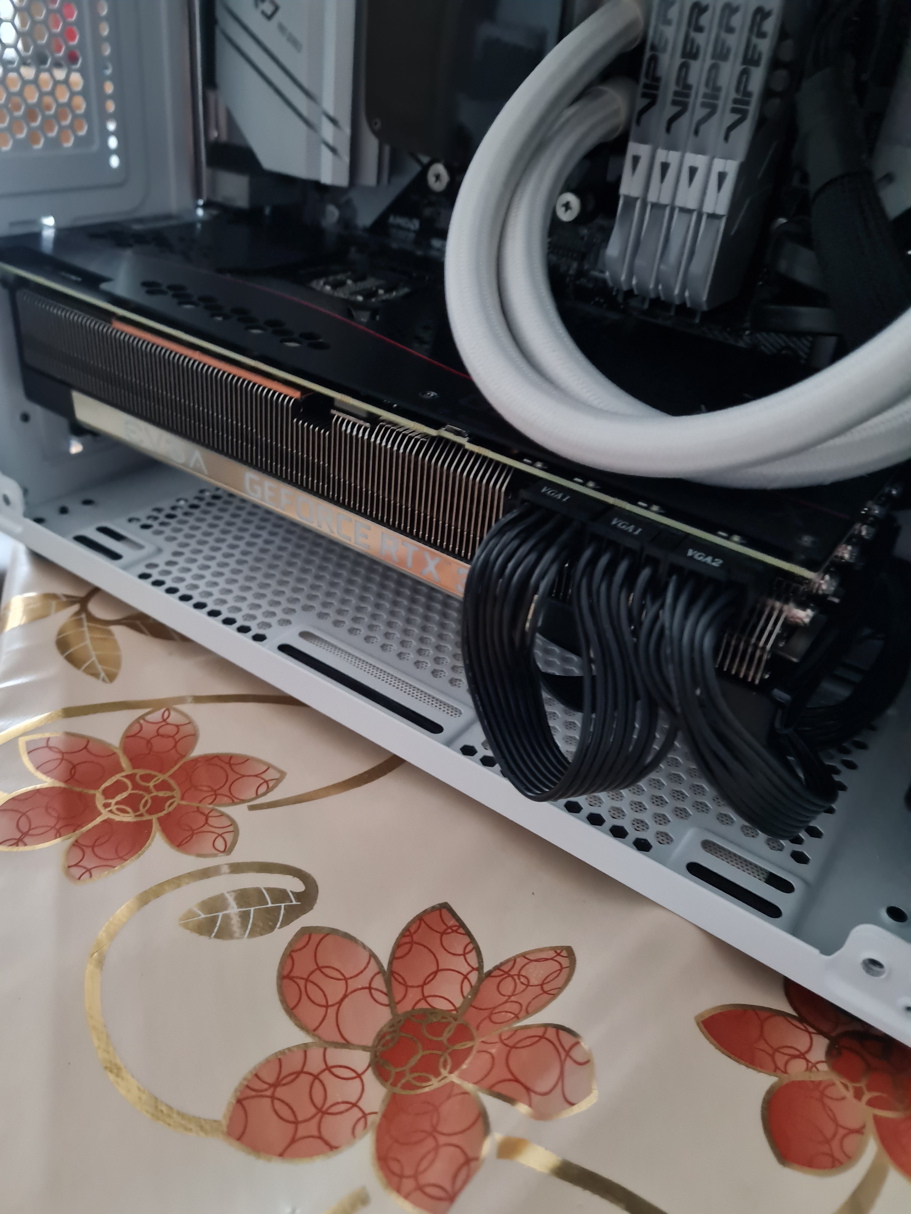

Ich habe vorhin ja mit dem hdmi 2.1 an meinem Fernseher godfall gespielt auf 4k mit max settings und da gab es keinerlei Probleme damit. Nur kann was passieren wenn ich wie auf dem Bild das Stromkabel für 1 und 2 einfach überbrücke? Kann dadurch die Grafikkarte kaputt gehen? Bis auf das Problem mit dp hat alles wunderbar funktioniert.
Solange es gut funktioniert würde ich nicht die Mühe mit dem neuen Netzteil machen... Würde @Mordeos und @cunhell und den anderen zustimmen: Hol dir ein neues, hochwertiges DP1.4 Kabel und schaue ob es das Problem löst. Wenn nicht würde ich eher die Grafikkarte reklamieren - kann mir nur schwer vorstellen, dass wegen eines vermeintlich "zu schwachen" Netzteils nur gezielt die DP-Anschlüsse nicht gehen, aber sie über HDMI auf 4k läuft ohne zu murren... Man hat ja schon Pferde kotzen sehen, aber würde vermutlich erst mal das Kabel testen.

Nur was ich mich frage, wie auf dem Bild bereits zu sehen ist, ob die überbrückung vom Strom weiter schlimm ist ,da ich nur 2 VGA Stromkabel habe.
Ansonsten ist bisher alles bestens.
Das Problem ist nicht der Stromverbrauch der Karte, sondern die Peaks die aber nichts mit der Verkabelung an sich zu tun haben - was das angeht also kein Problem.
Ohne weiteres OC wird das daher auch wahrscheinlich problemlos laufen, wie lange das NT das mitmacht ist natürlich eine andere Frage.
