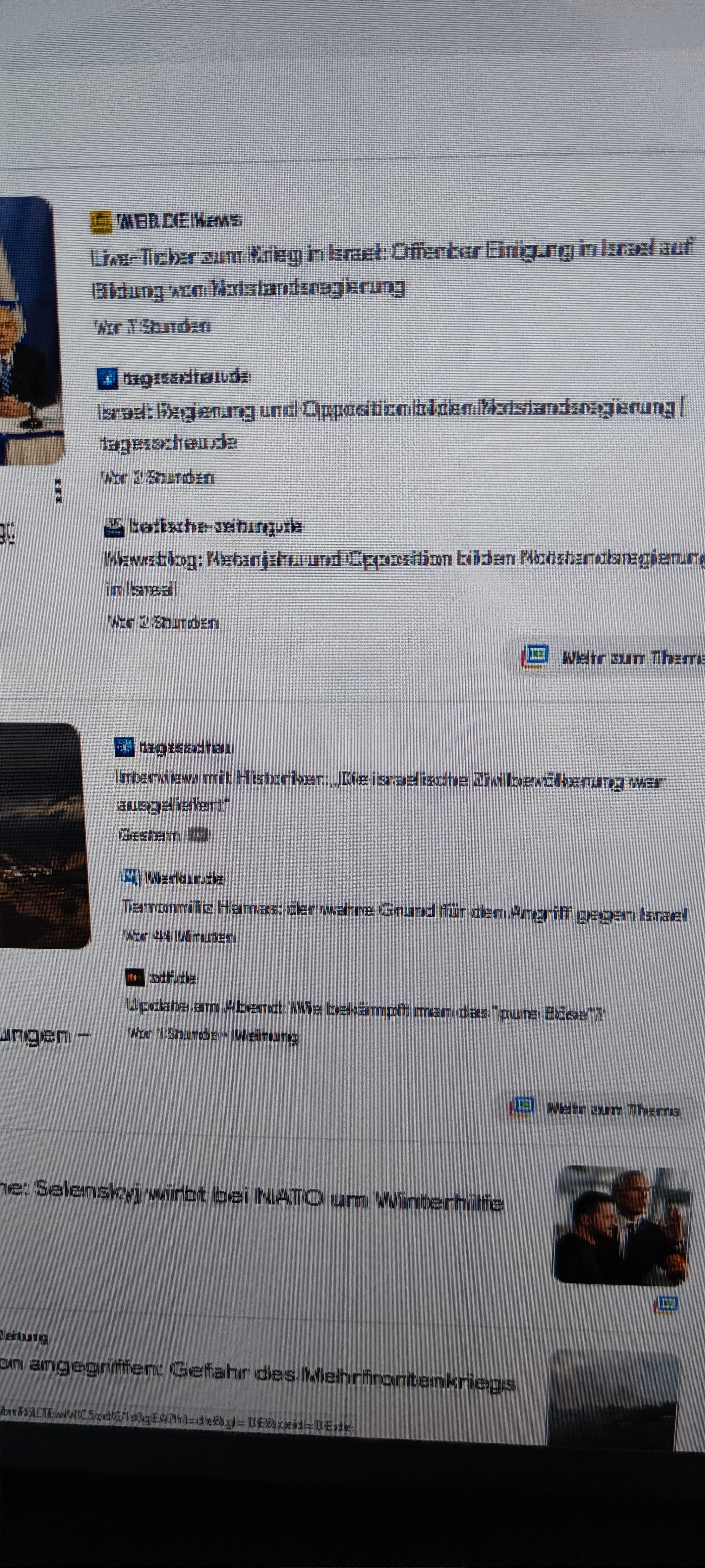

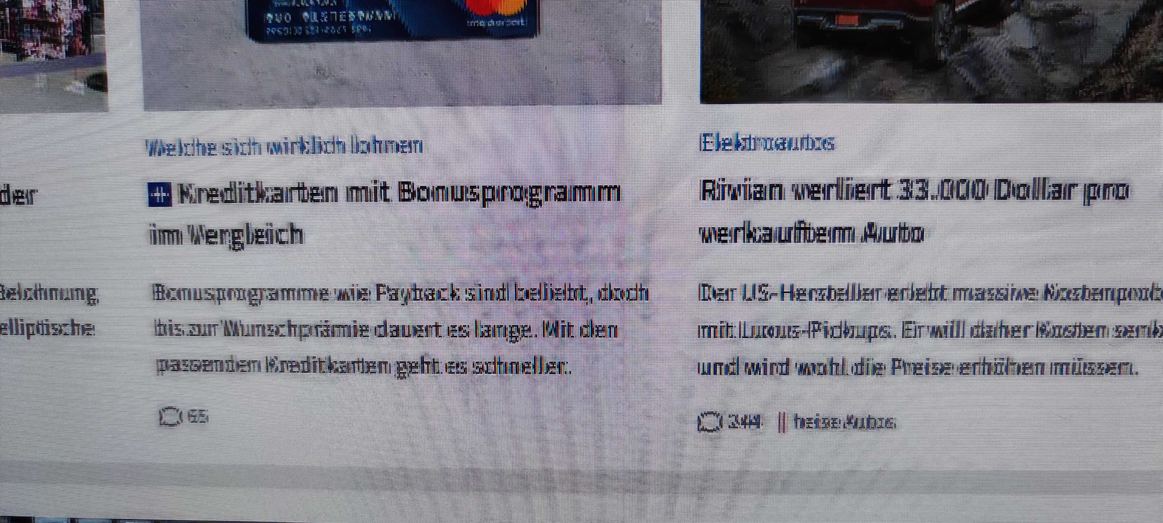

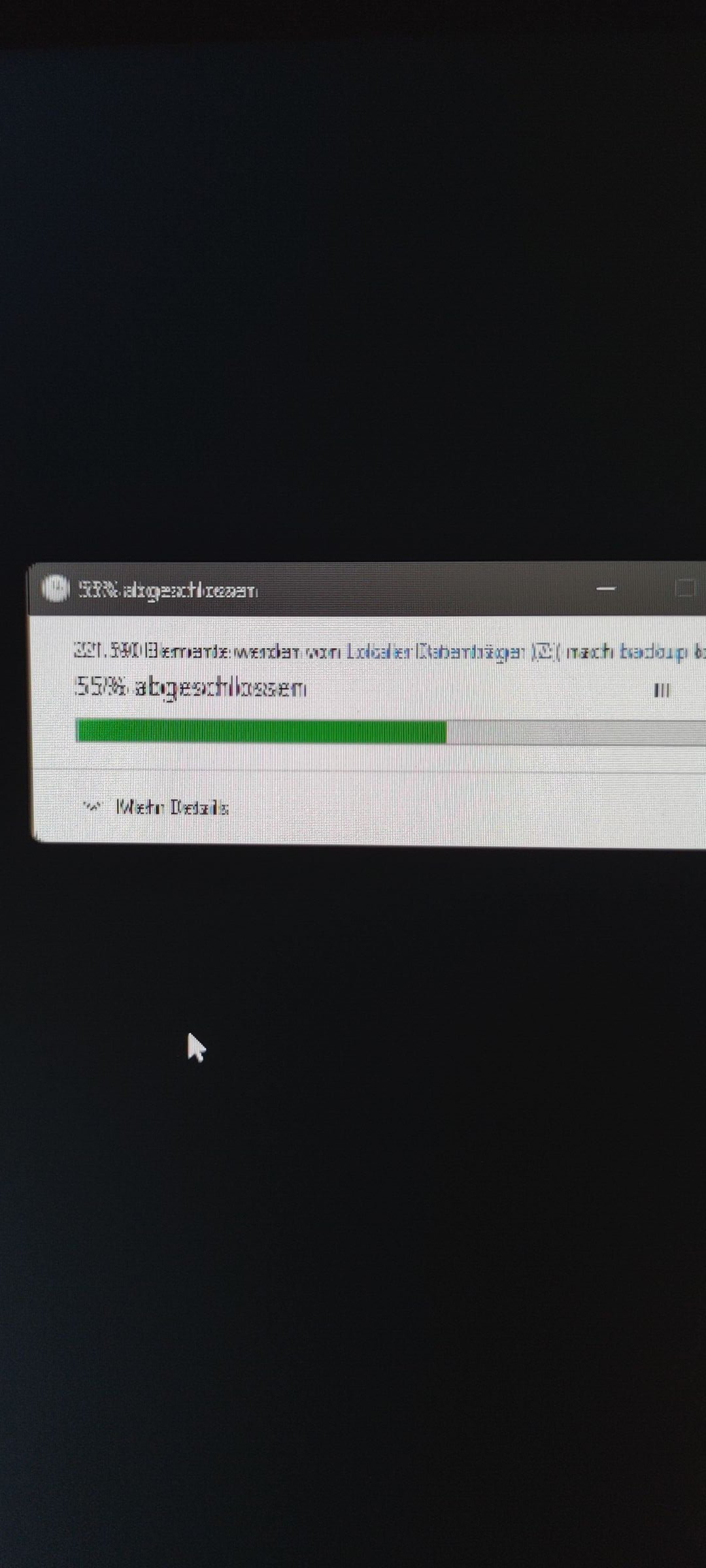

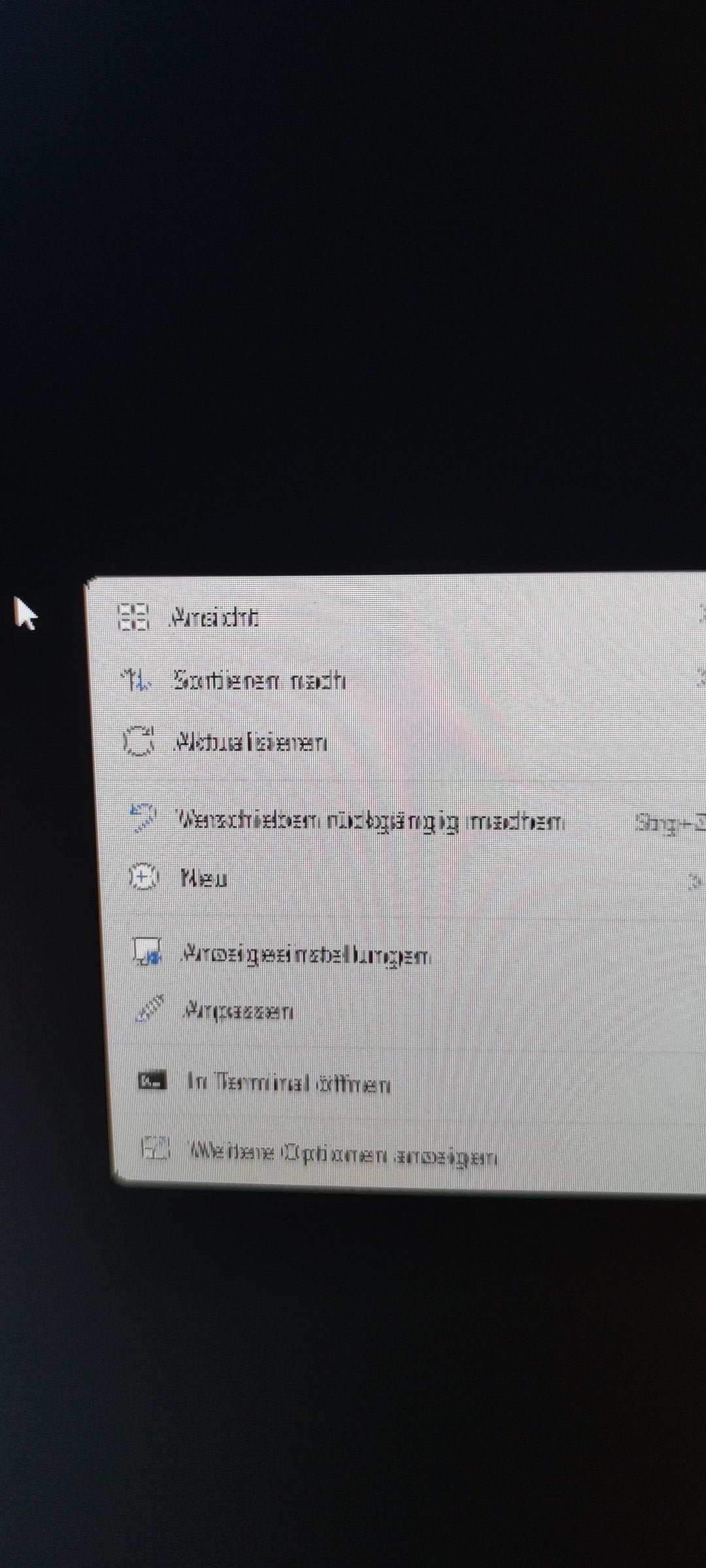

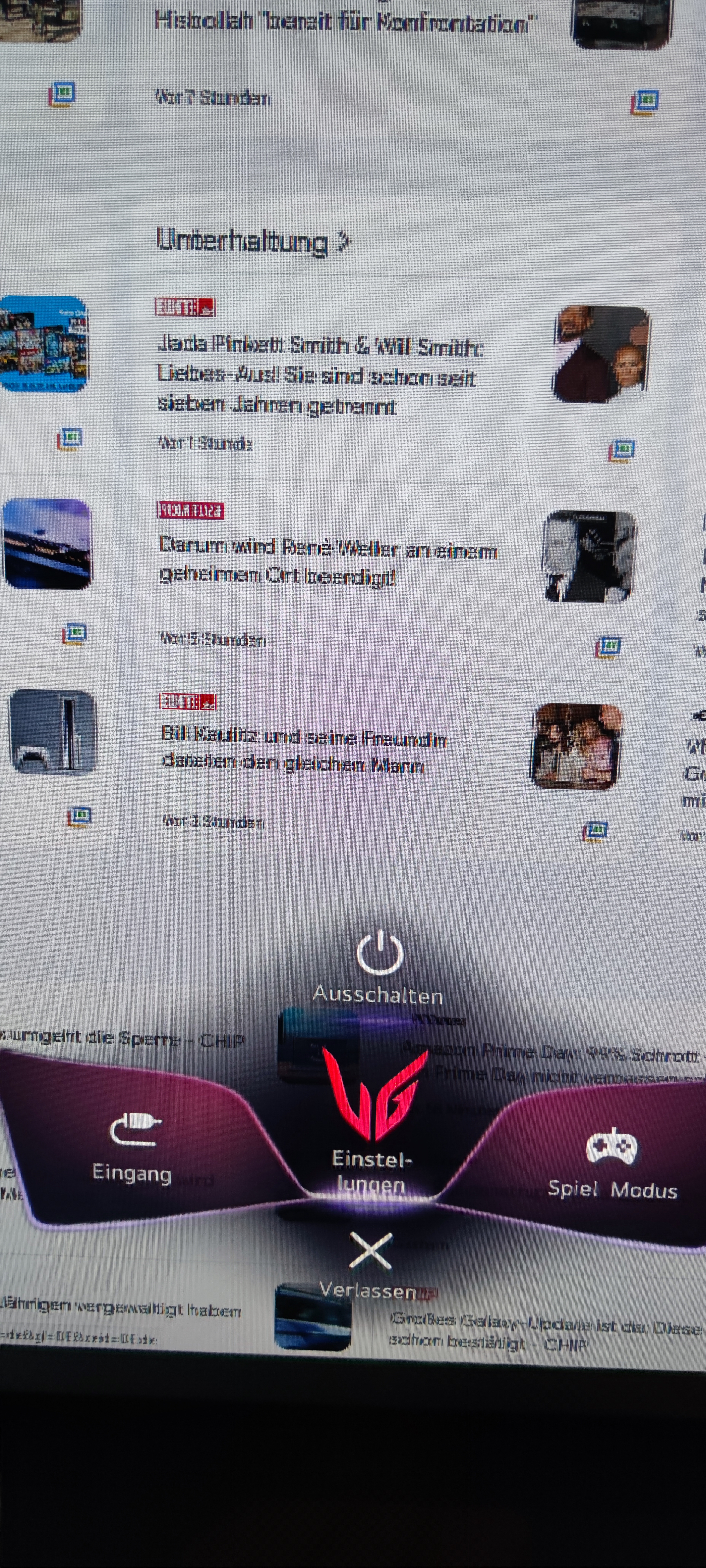

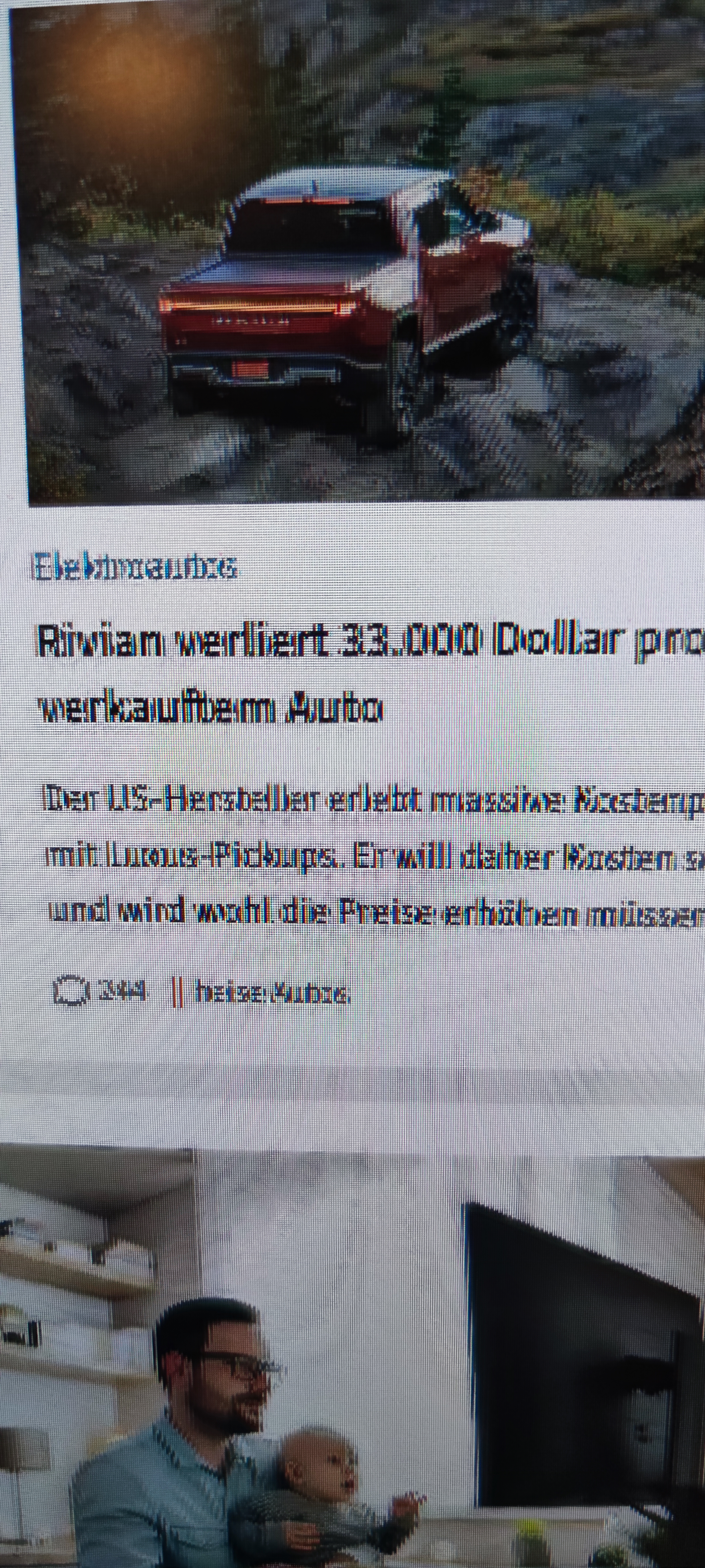

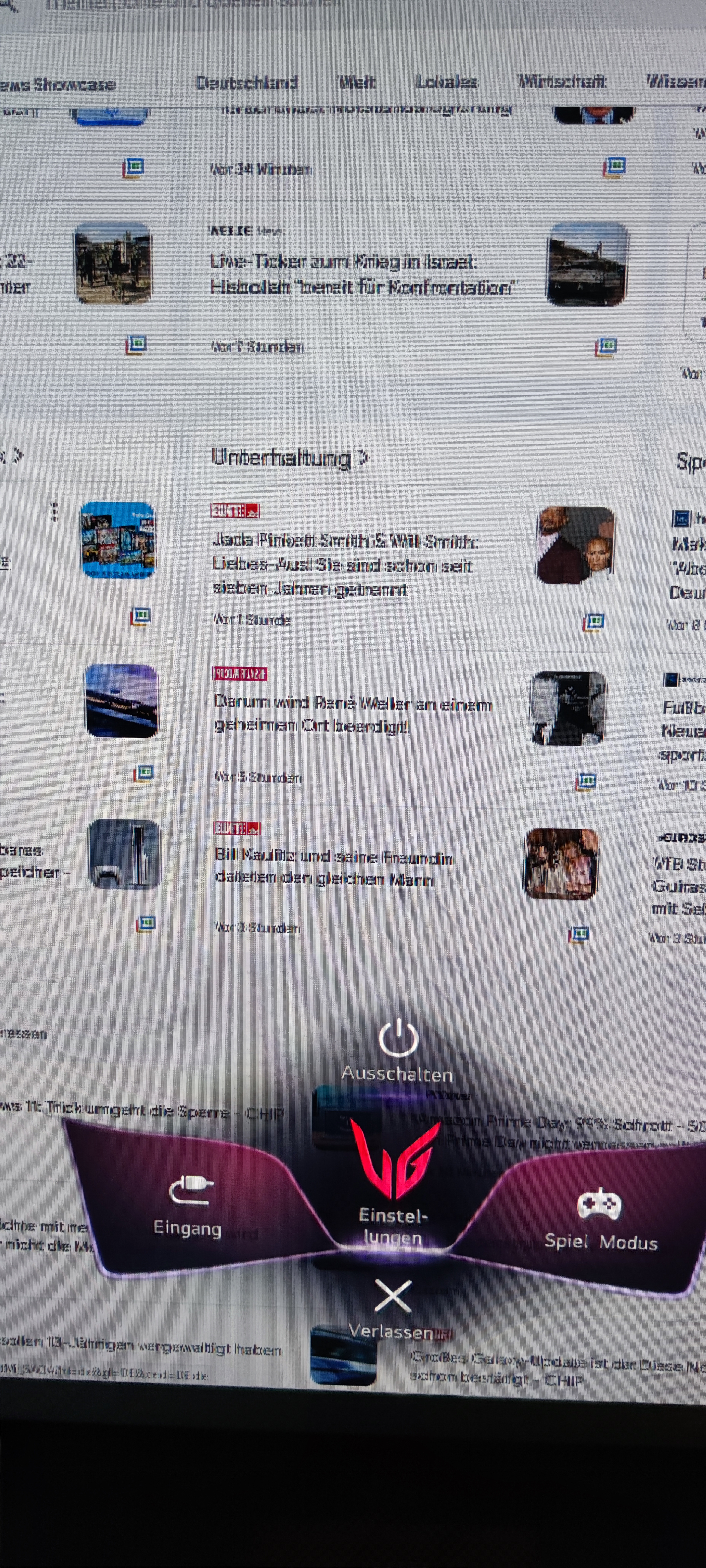

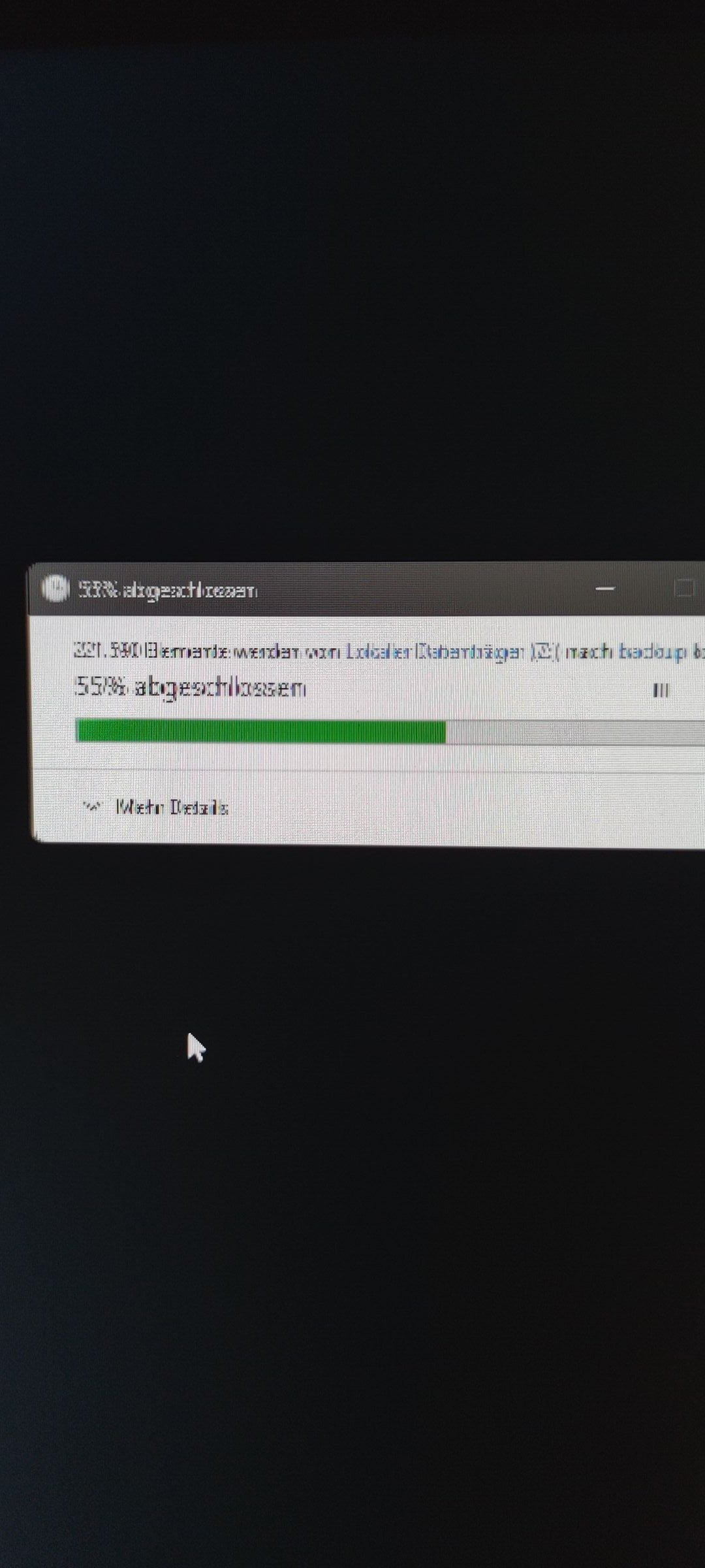

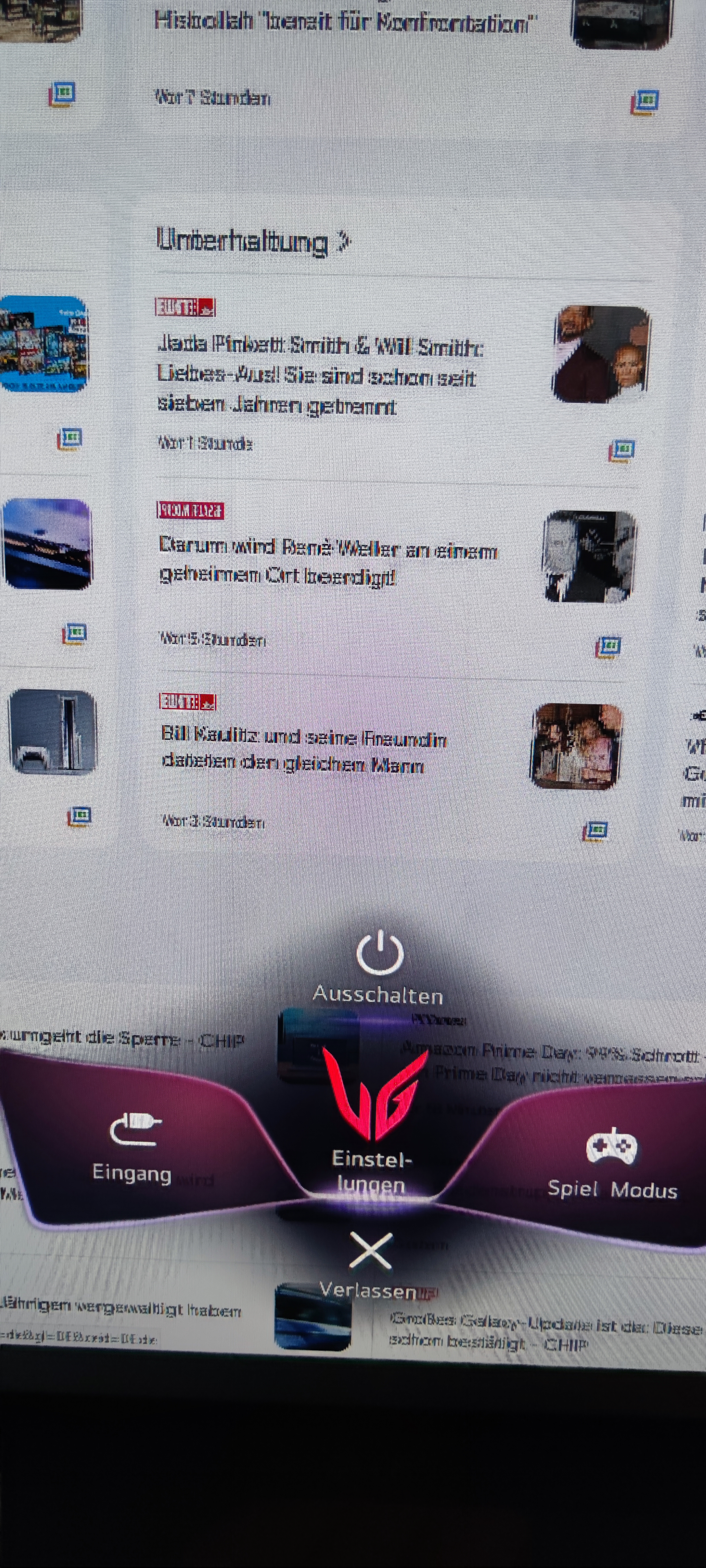

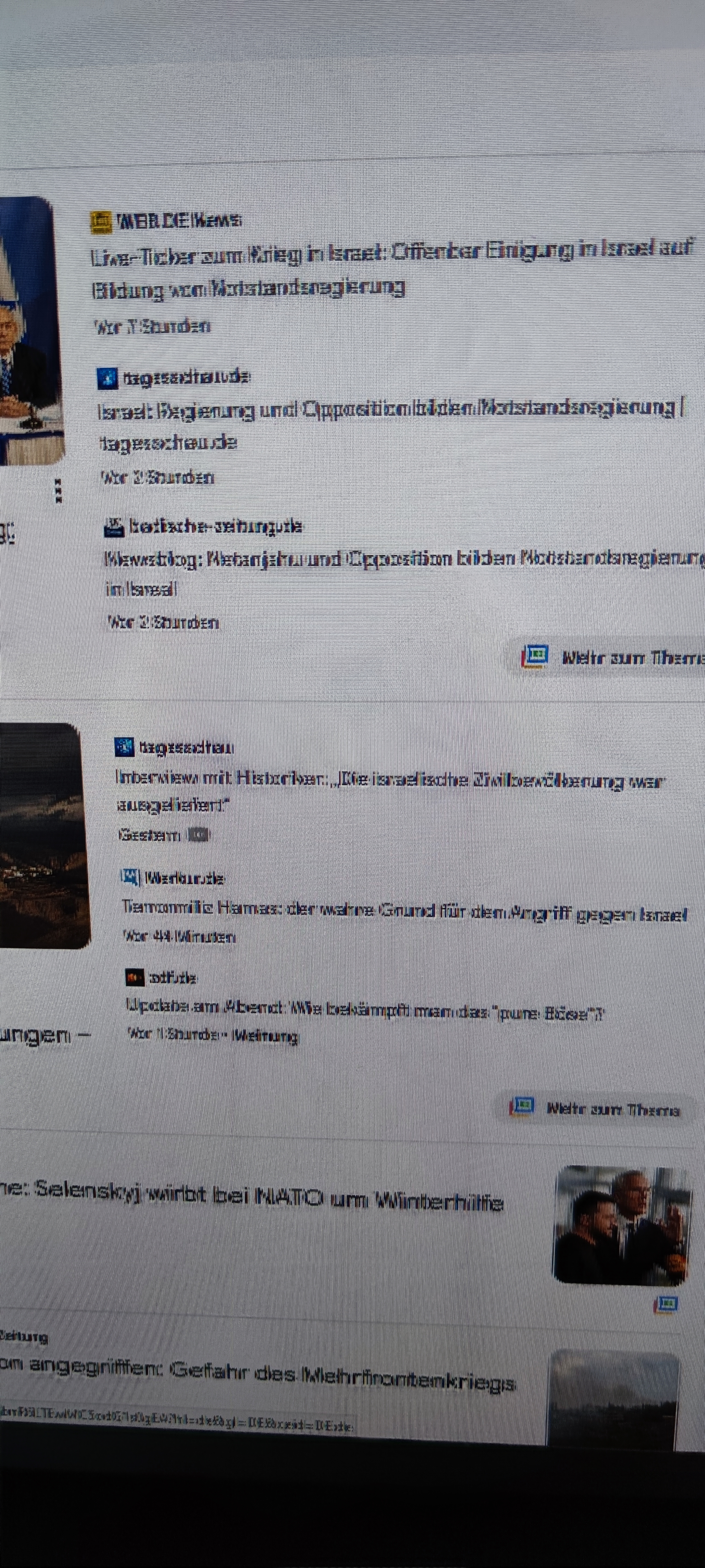

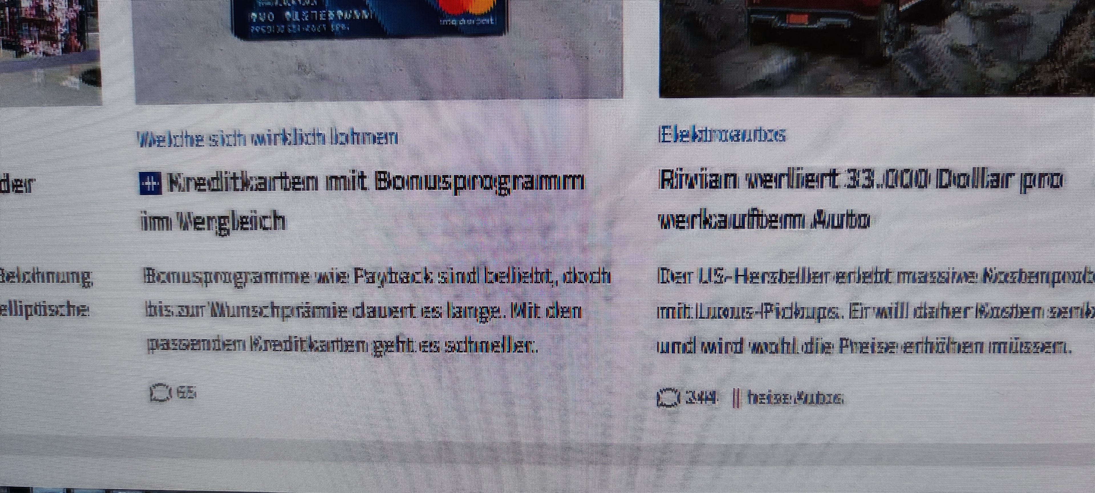

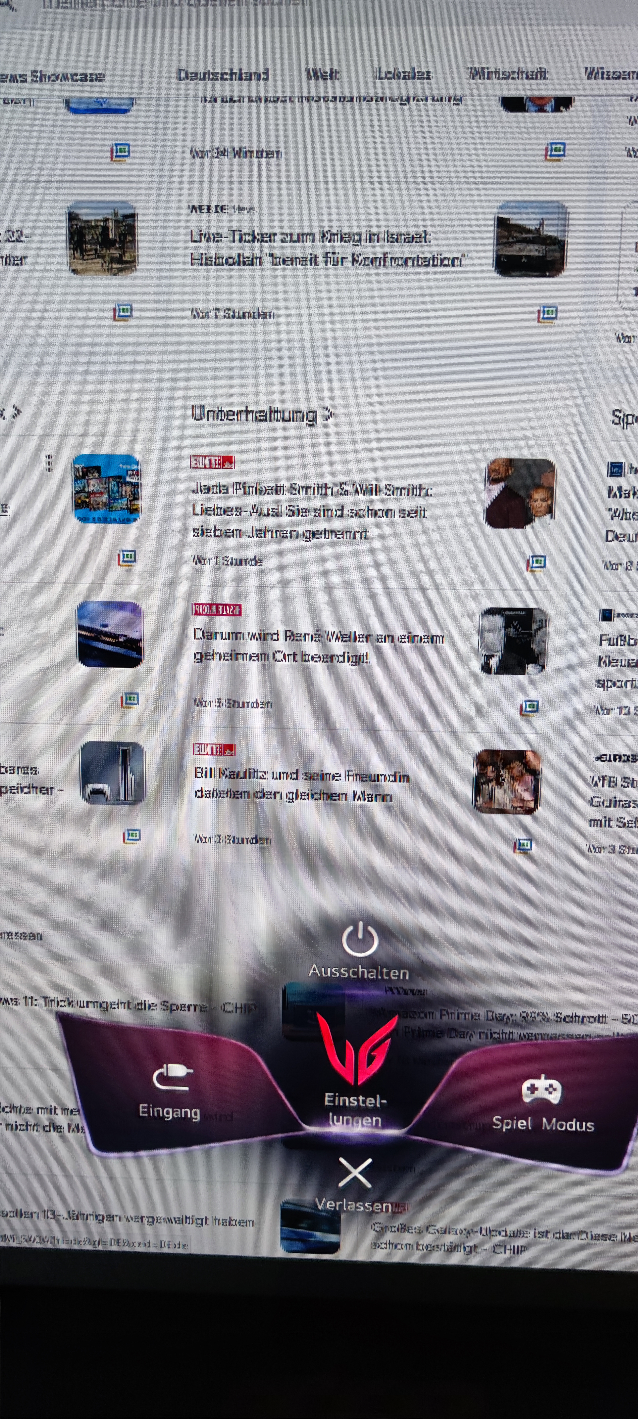

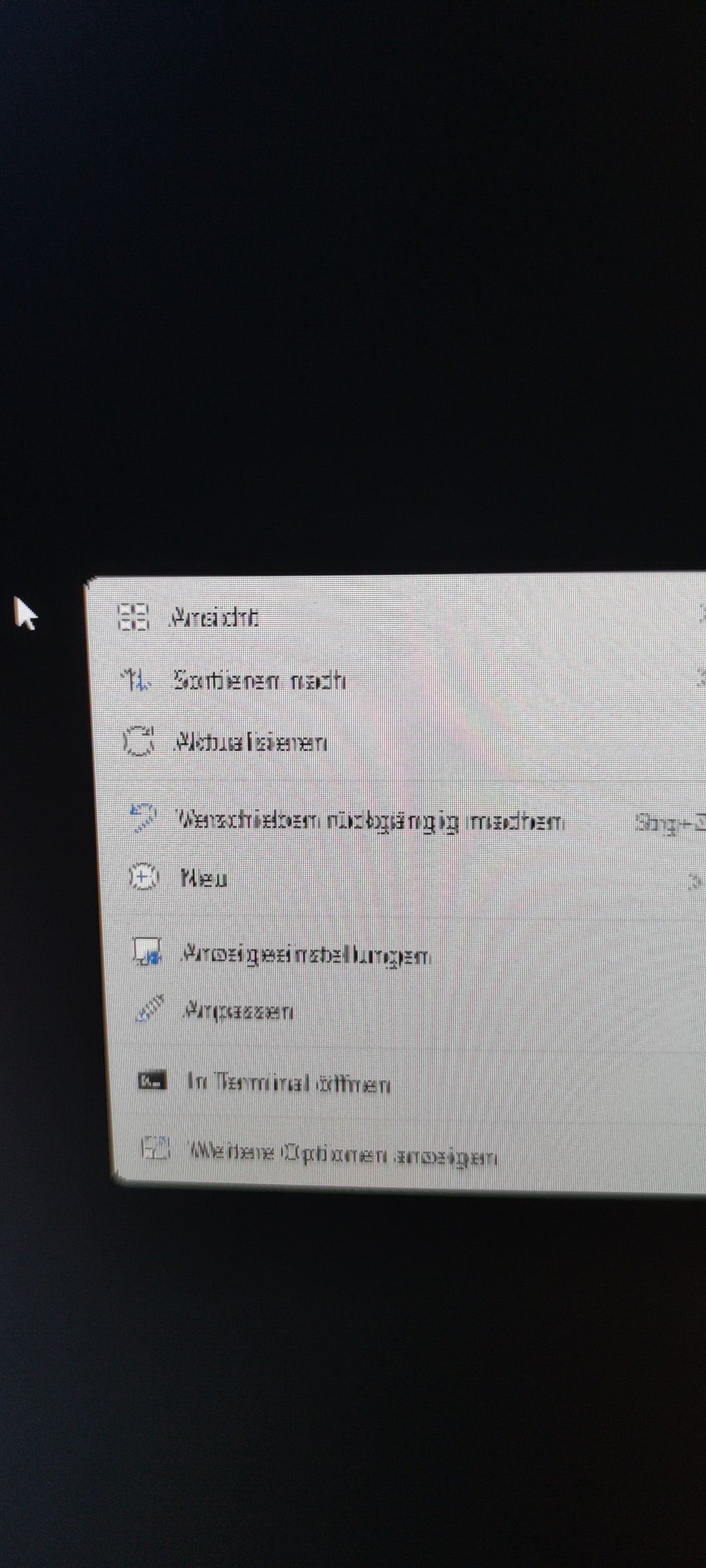

ich habe einen neuen PC gekauft und dazu einen neuen LG UltraGear Gaming Monitor 27GP850. Zuerst hatte ich ihn über HDMI angeschlossen und soweit keine Probleme, aber da er mehr als 144hz kann und HDMI nur bis 144hz unterstützt, wollte ich auf ein DP Kabel wechseln. Es funktioniert auch alles soweit, aber nach einer Weile verzerrt das Bild. Gestern und heute nach ungefähr der gleichen Zeit im Betrieb. Gestern hat sich das Problem durch ausstrecken des DP Kabels am PC und Monitor sowie ein und Ausschalten gelöst, heute leider nicht, wobei das nur ein langes Versuchen war und keine Lösung für die Ursache ist.
Hat jemand eine Idee an was das liegen kann? Ich habe brandneue Hardware und bin etwas verwundert. Liegt es an dem Kabel oder evtl an einem bekannten Nvidia Treiber Problem. Es klingt ungefähr nach diesem Problem, wobei das schon alt ist.
Lohnt sich der Umstieg und die Probleme überhaupt auf DP oder soll ich einfach HDMI akzeptieren? Beides bietet Vor- und Nachteile
Im Anhang ein paar Fotos vom Bildschirm, hier kann man die Verzerrung sehen, wobei der Monitor selsbt ein klares Menü anzeigt und keine Beschädigung hat.

Ein/Ausstecken ist eine Lösung: Kabel Scheiße.
Steht nicht Lindy drauf.
Mein Kumpel meinte, es liegt daran, dass ich das Kabel am Mainboard und nicht direkt an der Grafikkarte eingesteckt habe. Ich teste es mal wenn ich Zeit habe, vlt ist das schon die Lösung.
