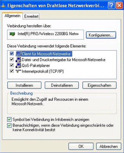

hallo
in unserer familie gibts einen neuen laptop
den krieg ich nicht ans wlan
hab folgende einstellungen: siehe bilder
router ist ein netgear, der andere laptop hat von netgear so nen adapter
der neue hatte schon einen drin
also guckt euch die einstellungen mal an und sagt mir ob ich eventuell was vergessen habe...
im router ist die mac adresse freigeschaltet.
ich kann zum netzwerk eine verbindung hertsellen, kann dann aber nicht ins internet oder per browser auf den router zugreifen
hab dann mal ein kabel reingesteckt und mit dem router verbunden...das ging sofort tadellos

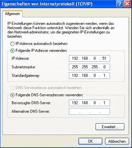

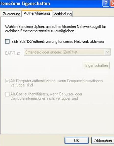

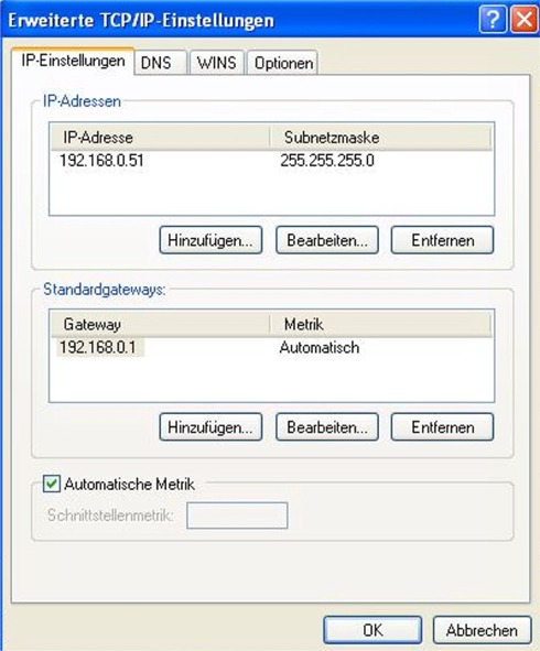

bild2: hier ist alles auf standartwerten, müsste auch alles passen

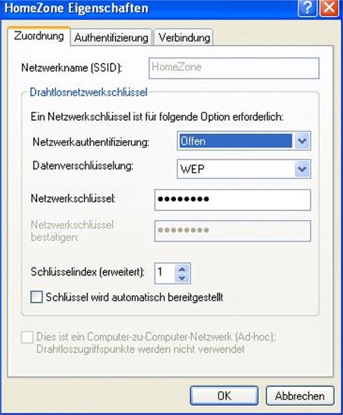

bild9: kein plan was netzwerkauthentifizierung ist :D steht im router auf automatic
bild10: die anderen rechner haben diese authentifiizeierung eingechaltet, mache ich aber auf dem neuen laüpotp hier ei nhäkchen, findet er die netze nicht mehr

Ich bin kein Fachmann, aber funktioniert es, wenn Du die IP automatisch beziehst?

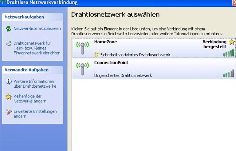

Kannst Du deinen Router überhaupt sehen, wenn Du alle drahtlosen Netzwerke anzeigen lässt?

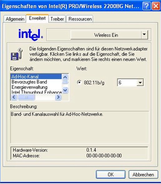

vielleicht sendet er auf einem Kanal, denn Dein Notebook nicht erfassen kann.
Ich konnte mal meinen Router nicht sehen, weil ich den Kanal verstellt hatte und das Notebook den anscheinend nicht empfangen konnte. Als ich wieder einen anderen Kanal eingestellt hatte lief es wieder.
NETGEAR WGT624 mit neuster firmware
am router:
WEP (Wired Equivalent Privacy)
athentification: automatic
encryption strenght: 128
key2 (habe bei key 1 und key 2 etwas eingetragen) <-- was hat das zu bedeuten, das hat nen kumpel damals eingerichtet, steht aber dee gleiche key, aber "key2" ist ausgewählt
funzt afaik auch wenn ich am adapter key 1 auswähle

Stell bei Deinem Notebook Schlüssel 2 mal ein, vorletztes Bild.
DANKE !!!!!
meine fresse bin ich denn bescheuert ?
aber ich MEINE, dass an dem anderen rerchner KEY1 ! eingestellt ist...
naja wie auch immer
eventuell lagsauch daran dass er den key auch so akzeptiert hatte und ich das problem dann auf was anderes geschoben hab
jucheeeeeeeee
Die Authenification stellst du in deinem Router entweder auf "open" oder "shared". In der Windows-Konfiguration heisst die Einstellung entweder "offen" oder "gemeinsam genutzt". Die Einstellungen müssen sich natürlich entsprechen.
