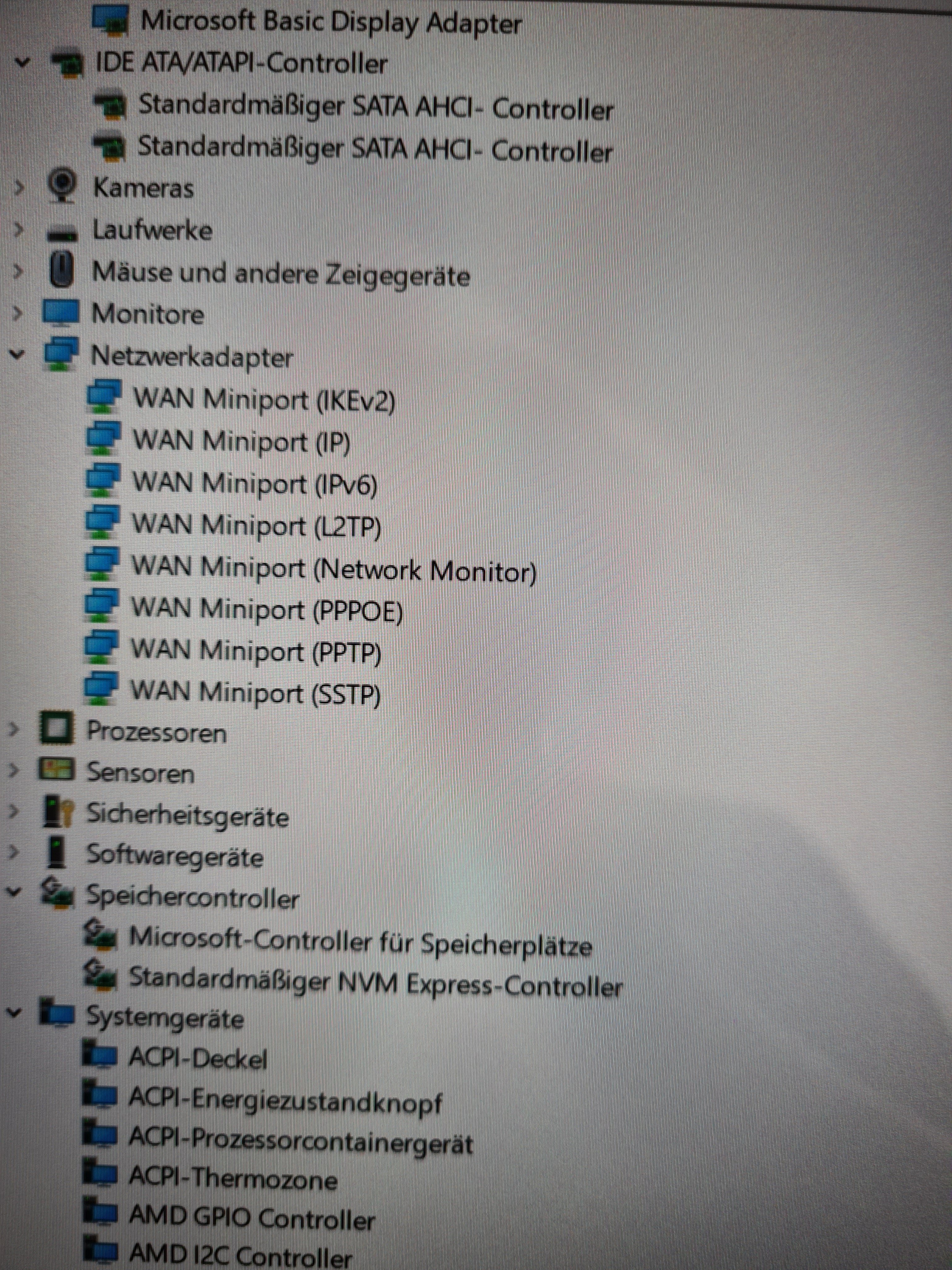

ich habe eben meinen neuen Laptop (Lenovo Yoga Slim 7) erhalten. Beim Setup von Windows 10 Home (64 bit) sollte ich dann den Laptop mit einem Netzwerk verbinden. Das Problem: Mir wurden keine Netzwerke angezeigt. Also habe ich das Setup erstmal ohne Internet angeschlossen.
Im Gerätemamager wird mir nun das angezeigt. Ich bin absoluter Laie, aber ich vermute, dass ich kein Wlan angezeigt bekomme, weil bestimmte Treiber noch nicht installiert sind.
Ich frage mich jetzt, wie ich ohne Internet und großen Aufwand das Problem lösen kann. Vielen Dank im Voraus für eure Hilfe!

Steht weiter unten unter Netzwerkadapter der LAN / Ethernetadapter drin?
Falls ja, dann per Kabel am Router anschliessen und Windows Updates laufen lassen.

Unter Netzwerkadapter steht Folgendes. Damit kann ich allerdings nicht viel anfangen.

Da ist leider kein Ethernetadapter vorhanden, also fehlt auch dieser Treiber.
