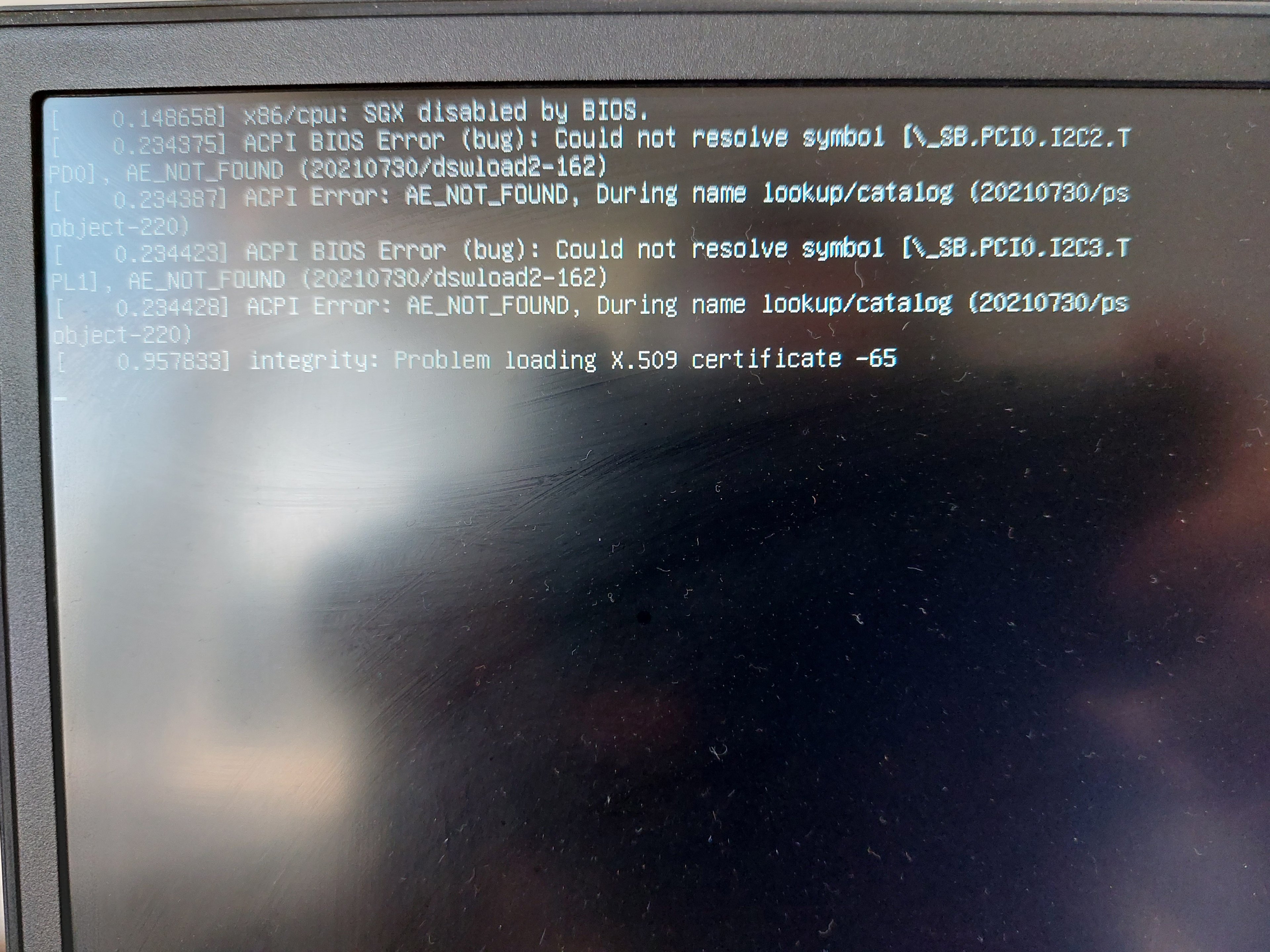

Nachdem ich mein Kubuntu 22.04 seit zwei Wochen im Einsatz habe und es soweit eingerichtet ist, gibt es nur noch einen kleinen Makel der mich stört.
Es handelt sich um die "boot-errors" die beim Start von Kubuntu angezeigt werden. Ich weiß, dass das nicht schlimm ist was da steht und mein mobiler Laptop macht das gleiche. Aber ich würde das gerne verstecken. Gefällt mir einfach nicht.
Leider habe ich keine Idee wie ich das am besten mache. Eine passende Option in den Einstellungen habe ich nicht gefunden.
Hat da jemand eine Idee?

zeig mal bitte deine grub config.
Sind quiet und splash gesetzt?
Reaktionen: Kabelbaum
mach mal bitte ein cat /proc/cmdline
quiet wird sicher schon drin sein, aber nicht loglevel=0
man müsste dann wissen, ob grub oder systemd-boot benutzt wird.
Reaktionen: Kabelbaum und madmax2010
Wie genau ist denn deine CPU aktiviert? Ich meine, nicht das ich diese Fehlermeldungen kenne.
Aber manche verschwinden doch, wenn man die CPU richtig konfiguriert?
Ansonsten natürlich, was oben erwähnt wurde.

Wie meine CPU aktiviert ist oder konfiguriert ist, kann ich nicht sagen. Da fehlt mir das Know-How.
Da ist was in der ACPI-Implementierung von deinem Board nicht ganz ok.
https://forums.linuxmint.com/viewtopic.php?t=324418
by arvy » Fri Jul 10, 2020 6:56 pm
ACPI errors of that nature abound in various OEM implementations and they are generally harmless apart from the (usually brief) "hiccup" during the start-up process. See here for just a few other examples and here. Their "meaning" is often nothing more than just a quick report of OEM sloppiness and, unless they give rise to some actual operational problems, they seldom get corrected by firmware updates. LM 20's default config seems to make them somewhat more visible than its predecessor. If you want to pursue the issue in greater depth, see Debugging ACPI.
Reaktionen: madmax2010 und Kabelbaum
in der /etc/default/grub das loglevel=0 hinzufügen:
GRUB_CMDLINE_LINUX_DEFAULT="quiet splash loglevel=0"
danach ein sudo grub-mkconfig -o /boot/grub/grub.cfg und reboot. die neue option sollte dann auch bei cat /proc/cmdline auftauchen.

Ich weiss leider nicht, was du für eine CPU hast. Alt, neu das weiss ich nicht.
Müsste man natürlich schauen, was es für eine ist. Um diese eben richtig zu konfigurieren. Falls es geht.
Aber ich vermute mal, das viele dieser ACPI Fehler eben Einstellungen im Bios sind.
Danke euch! Ich werde morgen ausprobieren ob das Editieren der grub.cfg klappt.

an den acpi fehlermeldungen kannst du nicht viel ändern, das sind meistens bugs im uefi. gerade bei laptops kann man in der richtung wenig konfigurieren. soweit sonst alles funktioniert, gibt es da aber auch keinen handlungsbedarf.
Ist das Bios aktuell? Lenovo hatte ein paar größere Fehler, die behoben wurden.
Also ich habe vor ca. 2 Monaten als ich noch Windows hatte ein Bios Update mit dem Lenovo Vantage Tool gemacht. Sollte also OK sein denke ich.

Hey und dank für den Hinweis. Ich habe meine Grub-Datei nun editiert. Aber ich kann leider nicht ganz nachvollziehen, was der Befehl sudo grub-mkconfig -o /boot/grub/grub.cfg macht.
Im Wiki steht dass man nach dem editieren der Grub in /etc mit
Code:
sudo grub-mkconfig
die aktuelle Grub in /boot anzeigen lassen kann.
Und man soll mit
Code:
sudo update-grub
die Grub in /boot aktualisieren.
Falls jemand Zeit hat mir den Befehl zu erklären wäre das toll, ich versuche das ganze etwas besser zu verstehen ;)
Viele Grüße!
Code:
$ cat /usr/sbin/update-grub
#!/bin/sh
set -e
exec grub-mkconfig -o /boot/grub/grub.cfg "$@"
update-grub ist nur ein script für grub-mkconfig -o /boot/grub/grub.cfg :) damit wird die eigentliche config-datei für grub generiert und in /boot/grub/grub.cfg gespeichert.
Achso, cool danke!
Also würde ein
Code:
update-grub
ausreichen um die Grub zu aktualisieren.👍
Sooo habe nun
Code:
loglevel=3
verwendet und bekomme keine Meldungen mehr.
Sieht gleich viel besser aus!
Danke für die Hilfe und damit ist das Thema erledigt :)
