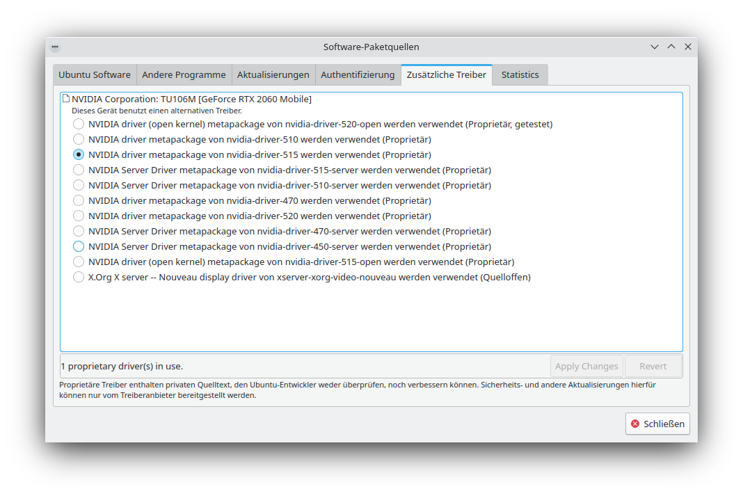

Hmm danke erst einmal. Einfach per GUI und wenn ja, welchen am besten?
Das sind ja 10 Stück.
Das ist egal. Nimm ruhig den Nouveau, bestätige mit Apply Changes, mach die konsole auf, gib "sudo reboot" ein und enter ab.
Oh man, leider geht das nicht. Die Flächen sind "ausgegraut" egal welchen Treiber ich auswähle.
So, danke für deine Mühe.
Leider hat bis jetzt nichts geholfen. Ich habe den Treiber vollständig deinstalliert und sowohl den 520, als auch den 510 ausprobiert. Bei beiden habe ich die gleiche Problematik wie am Anfang. Mit dem Nouveau geht gar nichts, also bei dem kann man ja auch nicht zwischen Intel und NVIDIA wechseln, was mit wichtig ist.

Die falschen Kernel (OEM/ORACLE) wurden entfernt. Der Alte NVIDIA-Treiber wurde entfernt und der neue 520 installiert.
Das Ganze habe ich nicht alleine herausgefunden, sonder mit Hilfe des Ubuntuusers-Forum.
Lösung von Ubuntuusers
Nun läuft alles wieder so wie es soll :)
