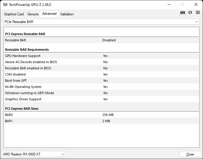

Was noch nicht Perfekt ist, dass SAM nicht aktiv ist. Zumindest wird es mir im Treiber und in GPU-Z so angezeigt.

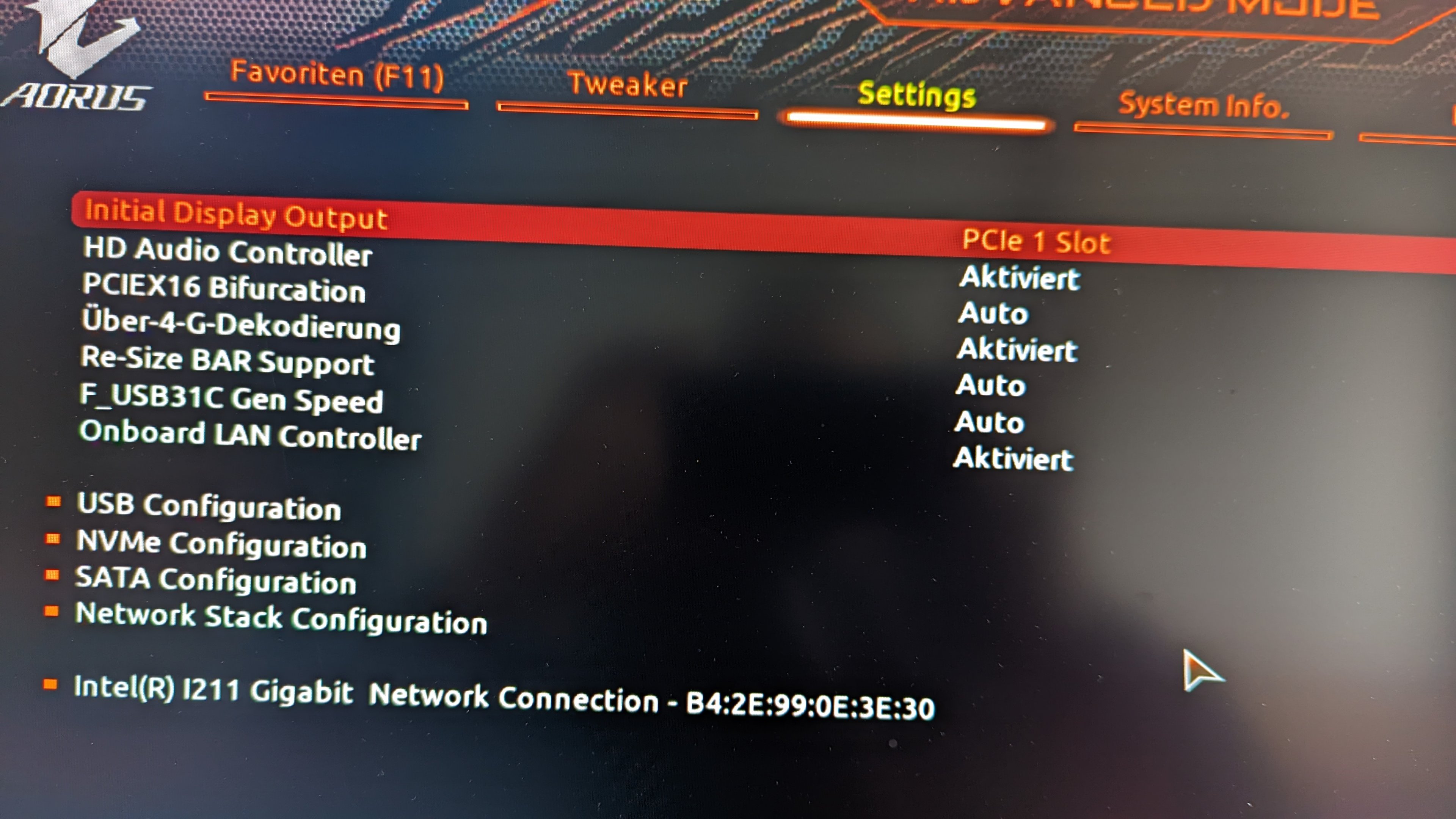

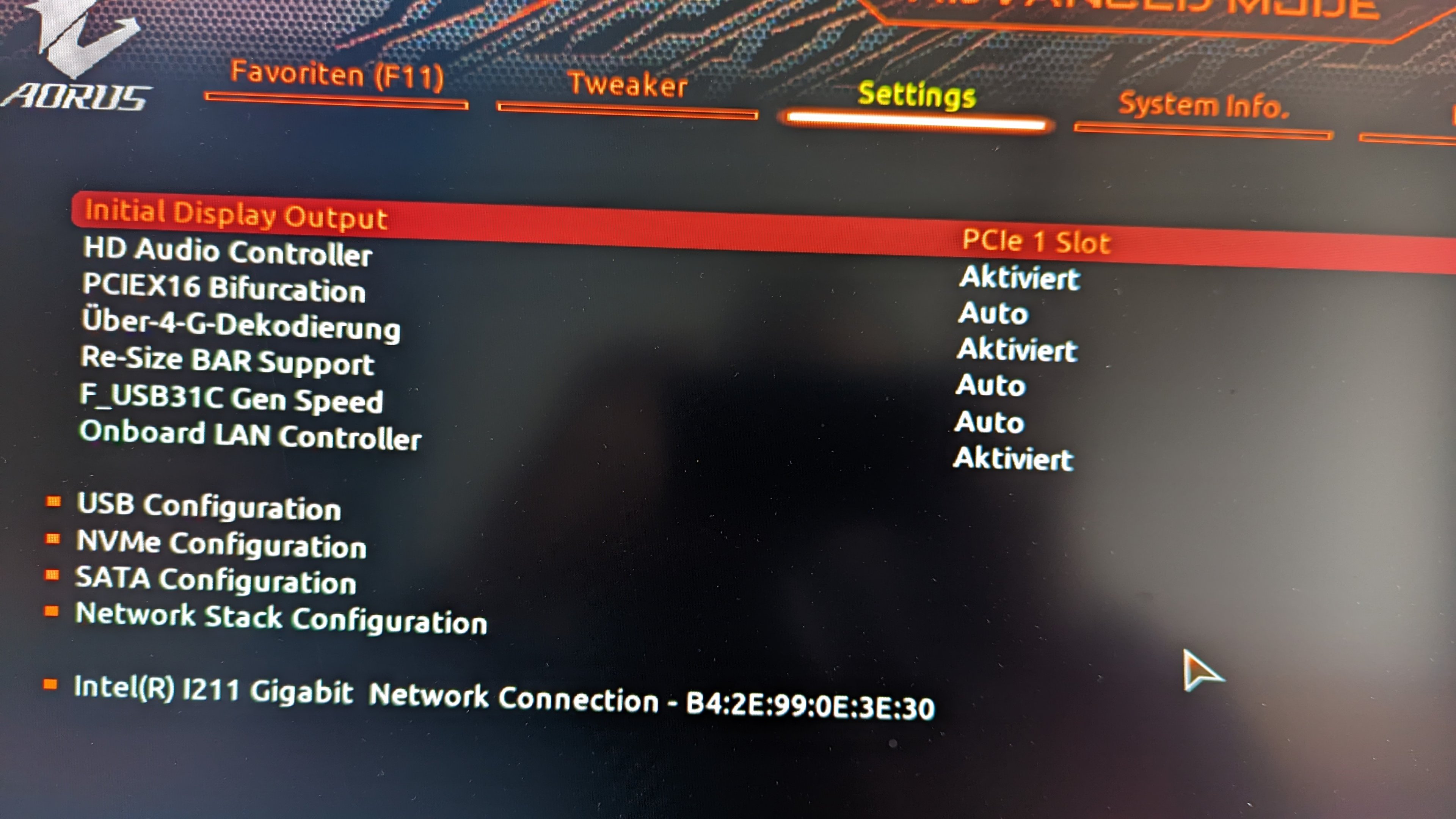

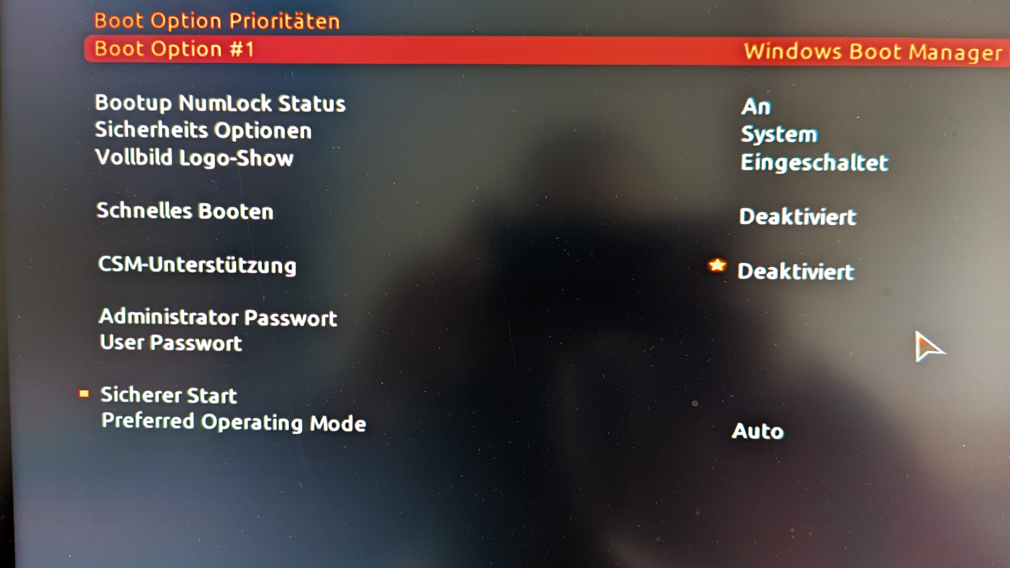

BIOS neu geflasht, (CSM ist off, over 4g und sam sind aktiviert)

Screen von GPU-z warum SAM nicht aktiv ist bitte.
Müssen wir nicht raten.

Der TE "behaupted":
GPU-Z sagt da was anderes.
Lt. dem Screenshot von @DannyA4 IST das aber gesetzt.
