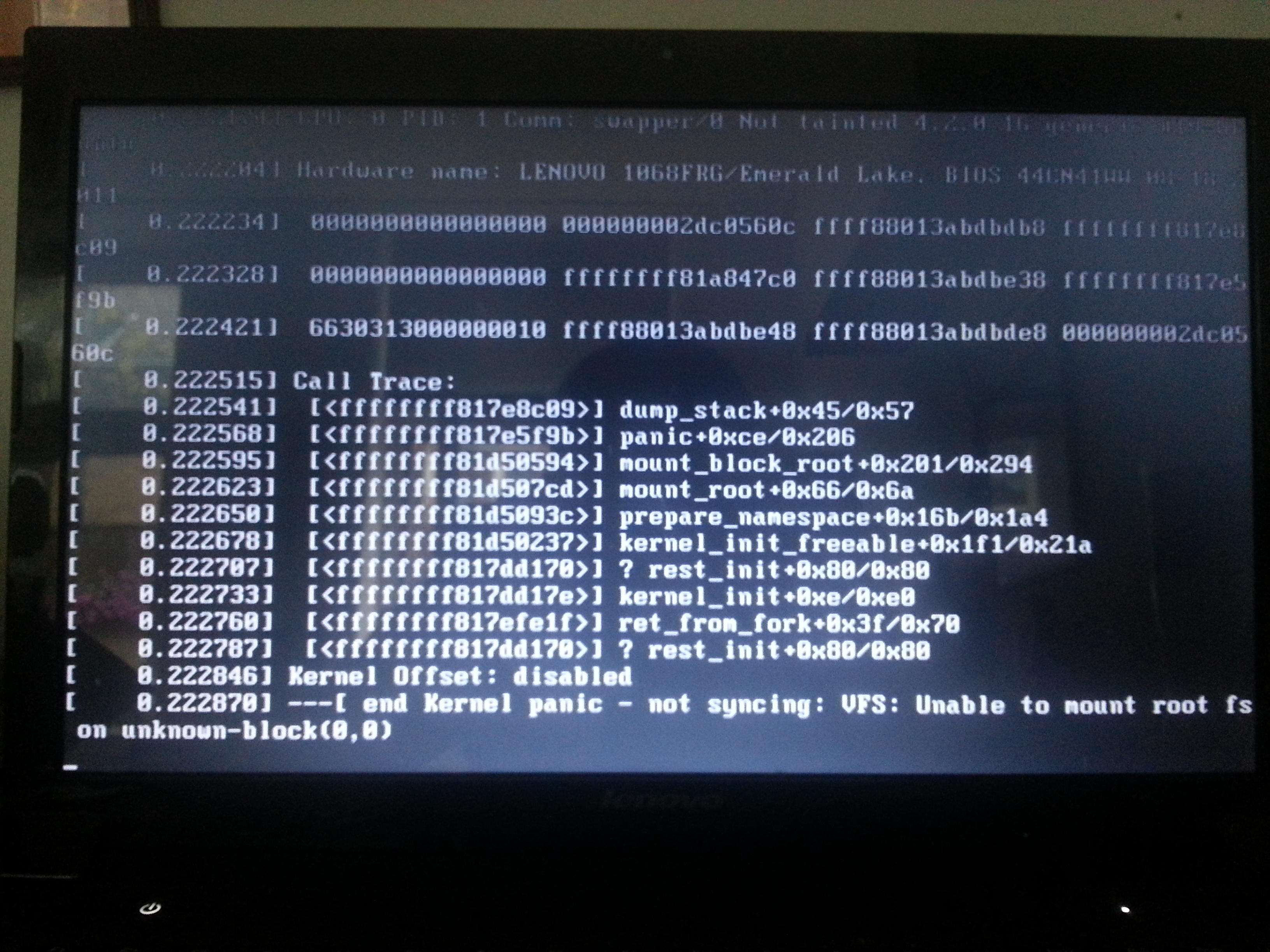

Habe beim Versuch auch werewolf upzudatrn mein 15.04 zerschossen.. Wären des updates bei 70% ging nichts mehr..
Nun kann ich nur noch mit einem älteren kernel das Betriebssystem starten unter "erweiterte bootoptionen"
Dann allerdings auch ohne wifi..
Was kann ich tun um meine Installation zu reparieren?
Hab die install CD zur hand..
Wenn ich von dieser Boote hab ich wieder nur "try kubuntu" oder "installiert kubuntu" zur Verfügung..
Möchte aber auf keinen Fall meine Dateien auf der systempartition verlieren...

nehme ich 14.04 ....schwarzer Bildschirm
wenn ich 14.04 recovery Mode w'hle kommt das
Was die letzten Pakete waren wei- ich nicht, aber er fing erst gerade an den UpdateDownload zu installieren glaub ich
Spiele jetyt mit dem Gedanken einfach mit einem alten Kernel starten.. Daten safen..neuinstall !
Was sagste ?
