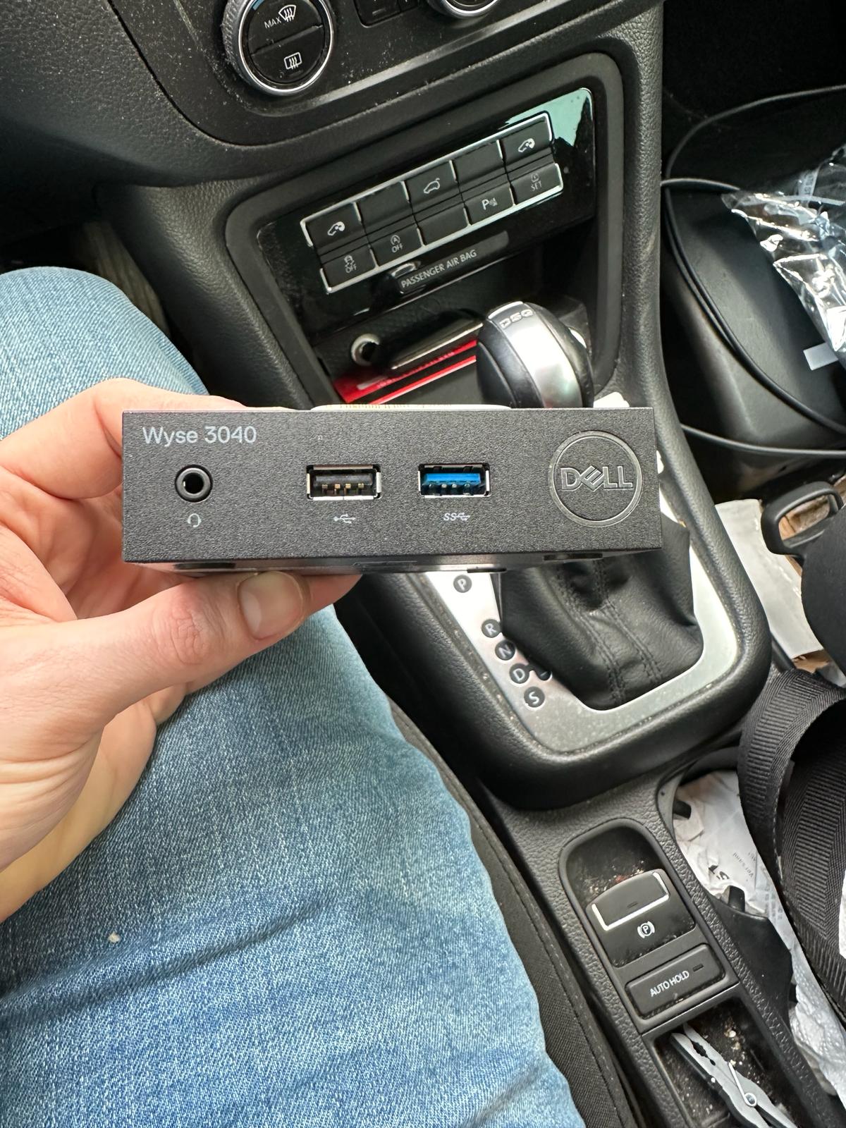

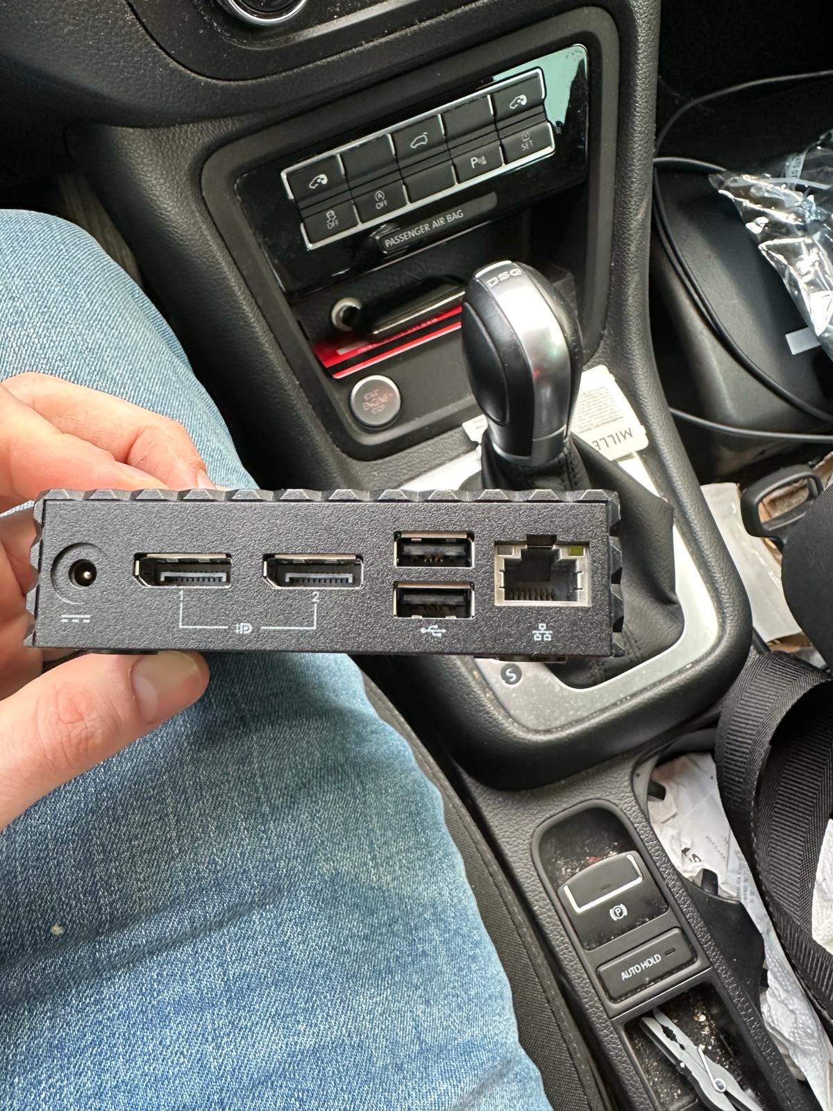

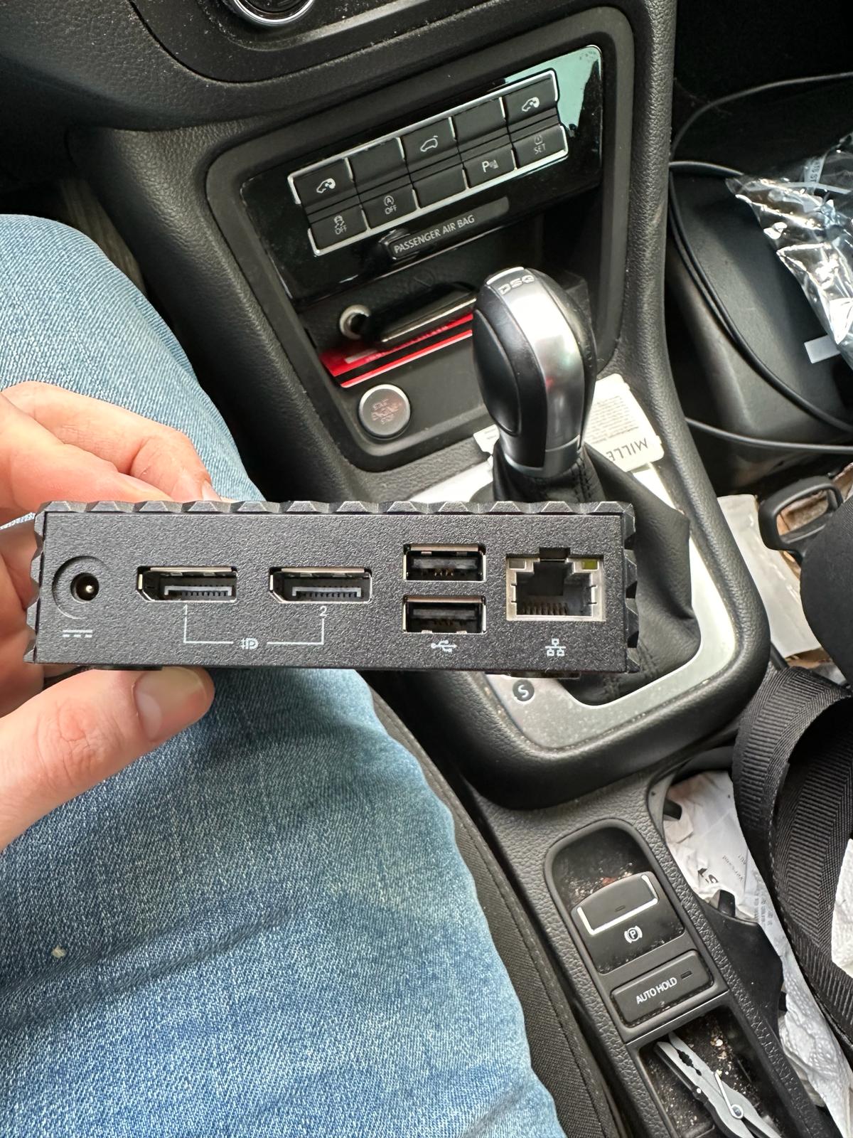

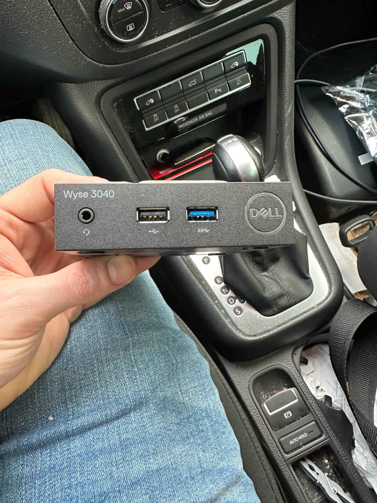

Habe Einen Thin Client (3040 Wyse zur Verfügung)

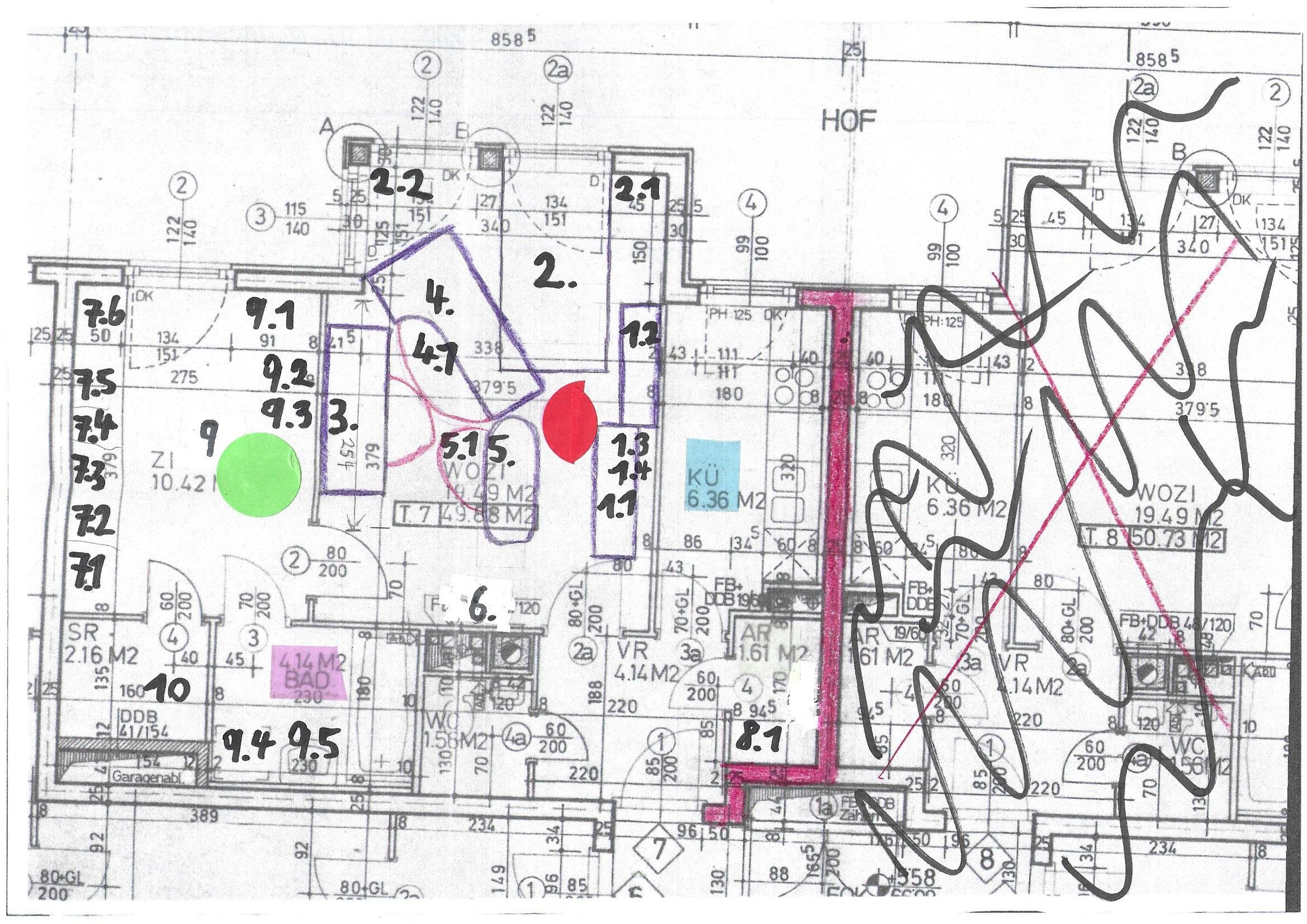

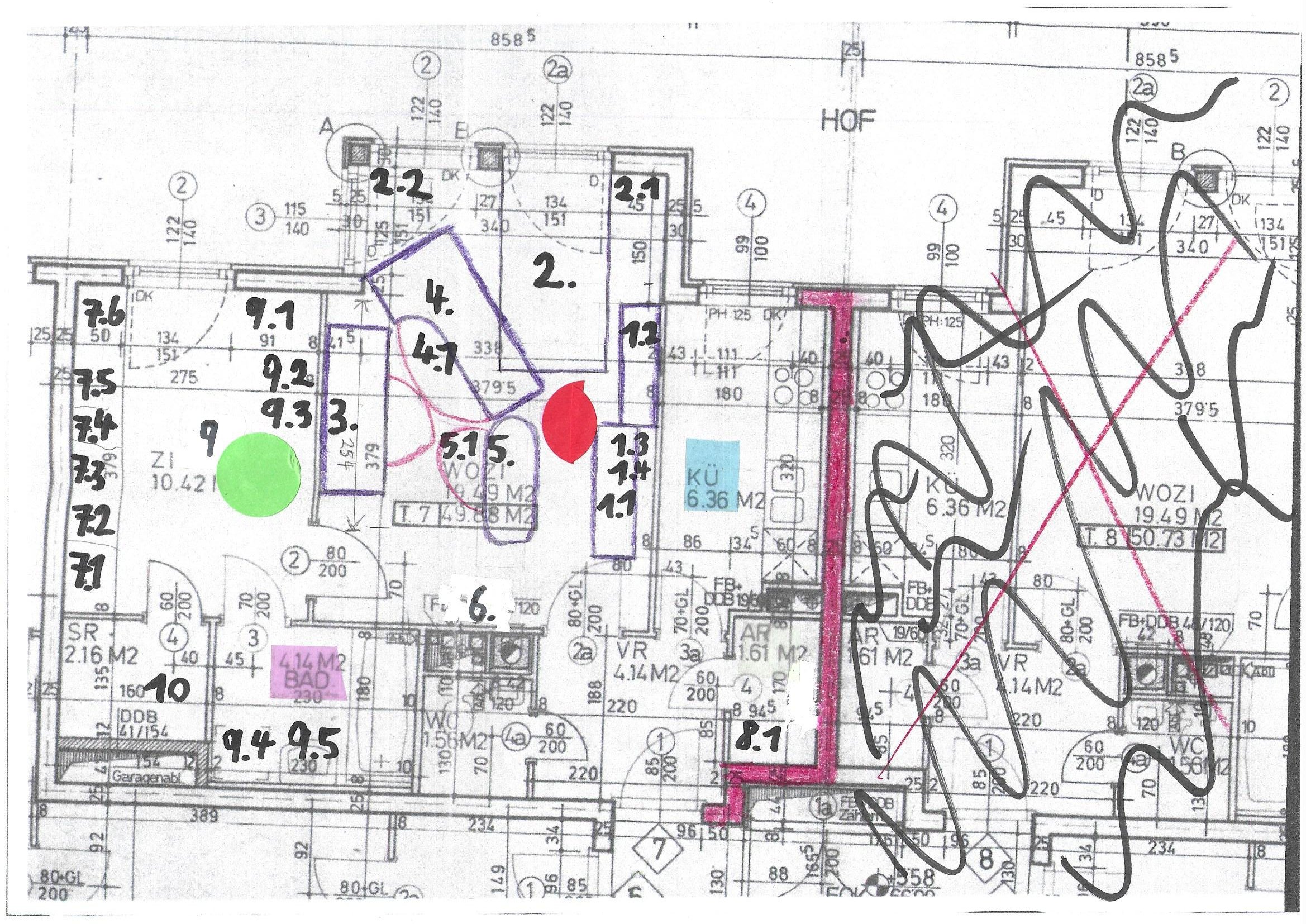

Der Computer wird im Grundriss auf 4. Stehen und der Thin bzw. das Bild wird dann vorne beim Fenster in der Küche stehen.

bzw. wohin der HDMI IN dann angesteckt werden muss an den Thin Client mit DP zu HDMI Adapter? oder am M7 auf HDMI Slot 2? (aber da wird der Thin schon stecken)!?
