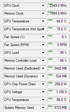

Ok, hab mal den Kühler demontiert, die WLP getauscht und wieder montiert.
Schon ne Ecke besser. Ich hab zwar keine offensichtlichen Mängel beim umbau festgestellt und wüsste jetzt nicht, was ich beim Zusammenbau anders gemacht habe, aber offenbar war er nicht richtig montiert.
Ist zwar immer noch höher als im Test bei HW-Luxx, selbst wenn man das wärmere Wasser mit einrechnet.
Noch mal zerlegen will ich sie nicht, das machen die Wärmeleitpads glaube ich nicht noch mal mit.
Ansonsten bleibe ich bei meinem Urteil. Weiterhin zufrieden, sofern man nicht zu blöd ist, das Ding richtig zu montieren.

Saubär,das geht ja in die richtige Richtung..
Man muss da keinen Heckmeck machen wenn man nicht will aber "normal" ist die Temperatur nicht..
Davon ausgehend das der Kühler ordentlich sitzt,(wollte dir da keine Unfähigkeit unterstellen falls dat so rüberkam) sollte bei der Leistungsaufnahme der Karte der Unterschied,Wasser/GPU,bei 10-15 Grad max. liegen... der Hotspot nochmal 10-15 C mehr...
Wär halt die Fräge wo der Knackpunkt ist in Deinem Loop.. Wassertemp.-Auslesefehler? wo/womit gemessen?
zu geringer Durchfluss?
Aba..solang du zufrieden bist ist doch alles tutti.Ist halt nur kömisch ne Karte zu Wässern und dann mit
Normal-Temperaturen des Referenzkühlers mit guter Belüftung zu Fahren..(Nach Repasting den Temps einer gut Undervolteten im Wind)
Soll keine Kritik sein,interessehalber halt..
gl&hf
