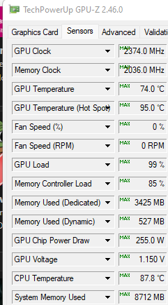

Tigershark schrieb:
Wie schauts mit den Temps von RAM, VRMs aus?
Nach einem 3DMark Time Spy Stress Test (Wasser ~ 37 °C)
Ansonsten weiterhin zufrieden. Macht halt seinen Job.
Reaktionen: Tigershark
Für den Referenzkühler normale Werte.. etwas mehr Airflow würde helfen.....
Aber bei "nur" 255W unter Wasser?? da ist was schief gelaufen..nicht richtig angezogen?zahnpasta statt WLP?
~40C Delta GPU/Wasser ist nicht i.O.

Die Temps schauen mir ein wenig hoch aus bei GPU bzw. besonders beim Hotspot, sollten die nicht ~ 20°C niedriger kommen? Ein Delta von > 40°C zum Wasser finde ich schon arg viel...
