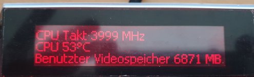

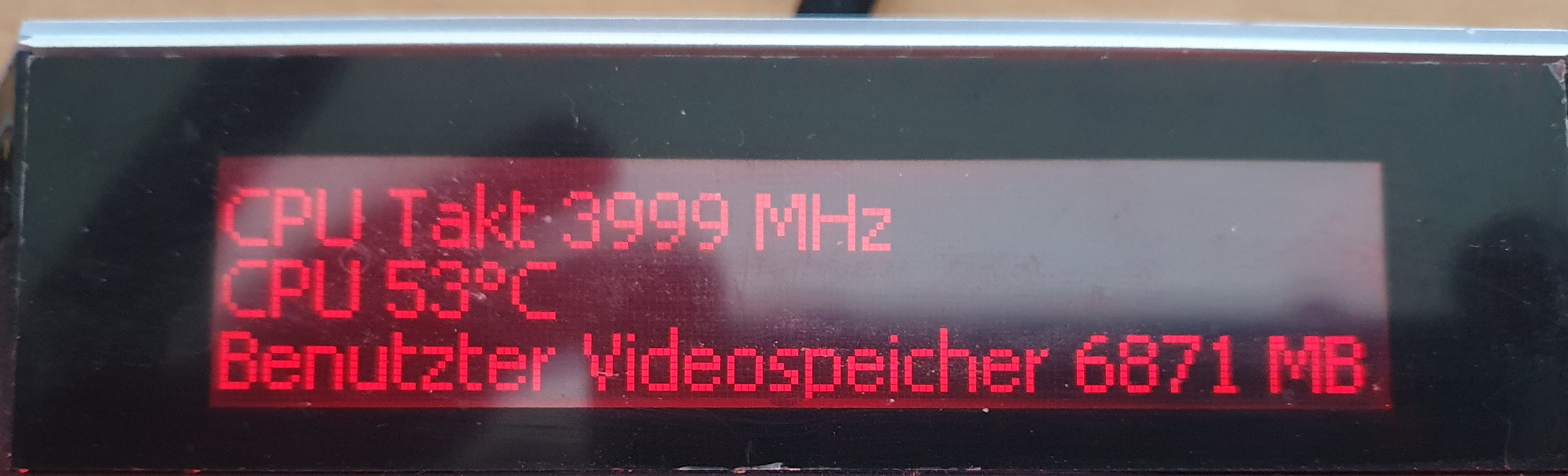

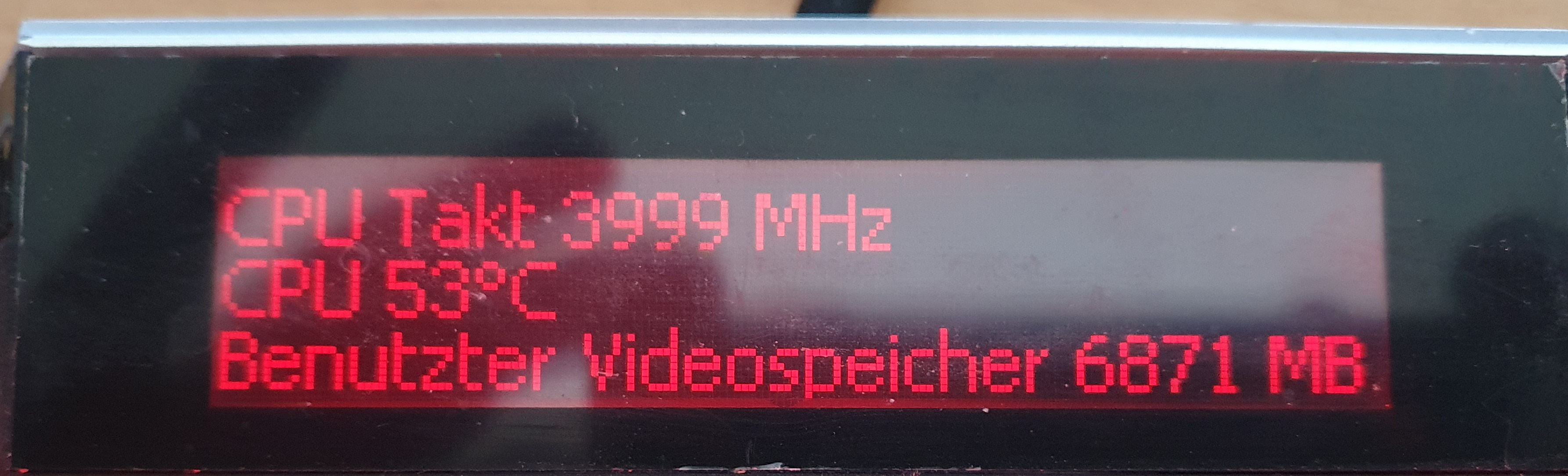

53 Grad Celsius erreicht mein 2600X bei Cold War auf der Nuketown Map in Full-HD mit einem Arctic Liquid Freezer II 240. Mit dem bequiet Pure Rock vorher waren es ca. 10 Grad / 12 Grad mehr. Aber auch da ist nichts deswegen abgestürzt.
