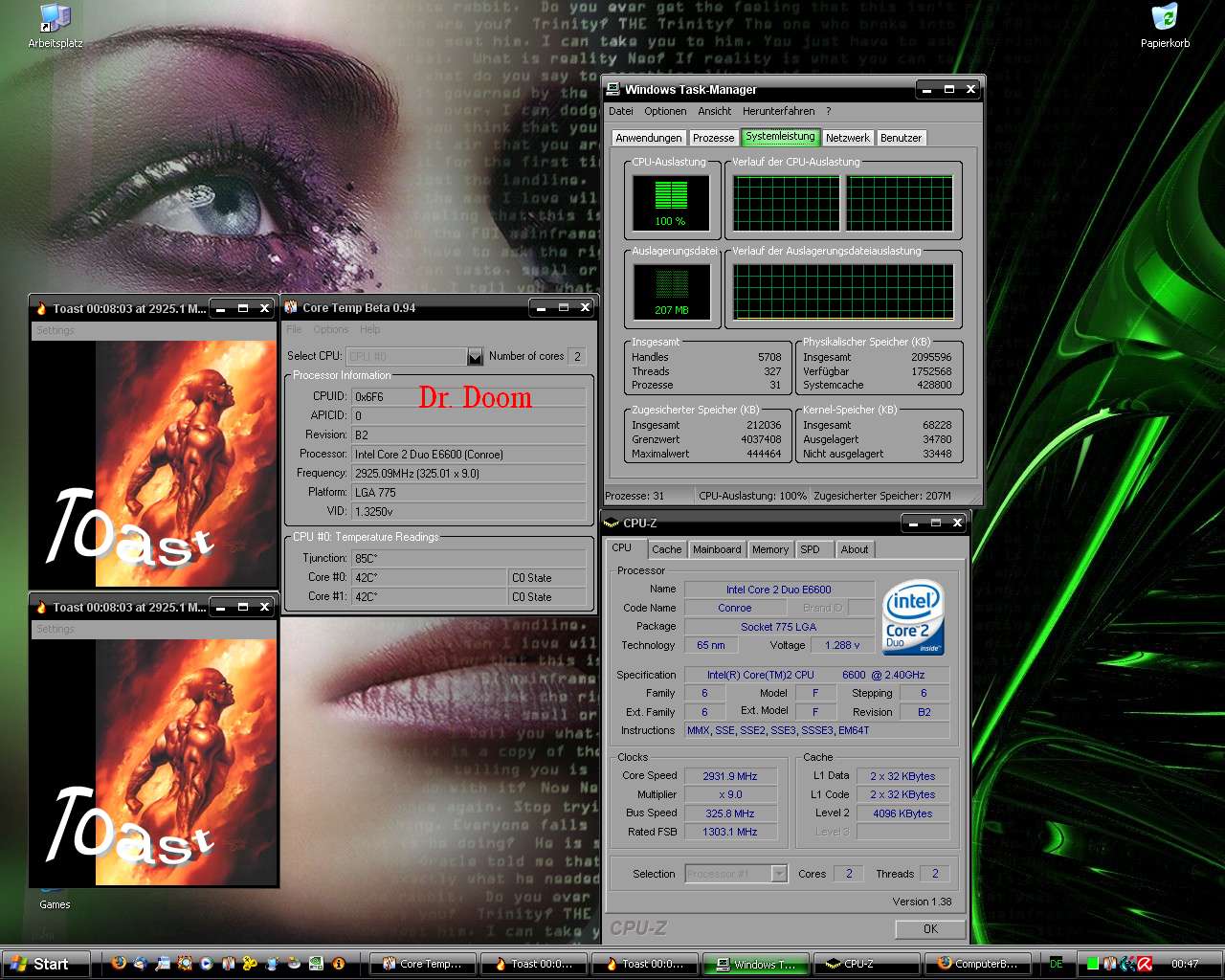

Hier mal zu was z.B. ein Scythe im Stande ist. Raumtemperatur betrug 24° Celsius. Mein Gehäuse ist ein Thermaltake Armor.
Als Wärmeleitpaste dient die gute Artic Silver 5.
CPU Takt, usw siehst du ja bei CPU-Z usw.... Mit dem Zalman müsstest auch so ungefähr an diese Temps rankommen, je nachdem was du für ein Gehäuse hast und was für Lüfter du drin hast usw usw....
