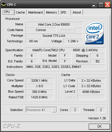

also deine temps in allen ehren, aber die halte ich für utopisch.
ich hab auch ein P5W DH + E6600 @ 3.2gig bei 1.28volt real + SI-128 mit SilenX 120mm 1200rpm lüfter.
idle core temp: 36 C load core temp nach ca. 10 minuten 65 C.
sicher dass du auch von deinen core temps sprichst oder sonst wie irgendwelche temperaturen?
das ganze findet in einem Antec P180 statt, welches ja eher bekannt ist für seine gute kühlung. und ja der kühler sitzt 100%. mehrfach neu installiert ... sehr, sehr sorgfältig.
raumtemp ist bei 24 grad.
also entweder du sitzt in einem zimmer mit 15 grad raumtemp oder deine temps sind definitiv nicht zu erreichen mit lukü. schon gar nicht mit dem boxed kühler. kannst du dem weihnachtsmann erzählen ... mir nicht :-)

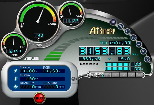

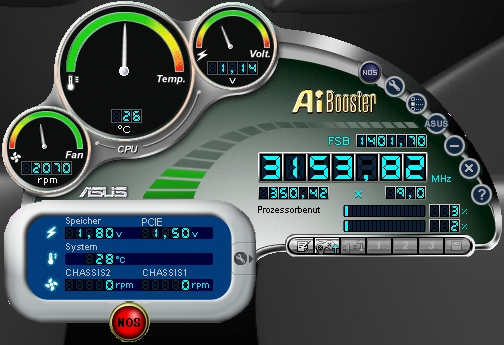

@boba23
Wer Augen hat ist klar im Vorteil
Bild links (AIBooster) wurde gemacht nachdem mein Sys ca. 1h im idle Mode lief.
Bild rechts (AIBooster) wurde gemacht nachdem mein Sys ca. 20min mit Sandra Burnin Test bei 100% CPU Last lief.
Könnte jetzt noch einen Screenshot vom Sandra Ergebnis ranhängen, aber es bleiben 40°.

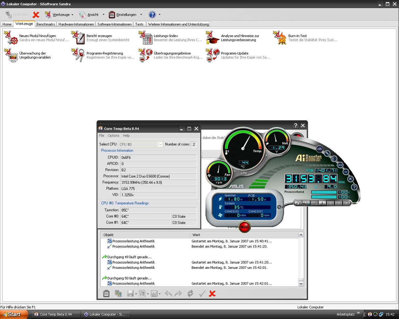

P.S.: Muß nun meine Aussage doch revidieren
Habe mich auf die Anzeige vom AIBooster verlassen, die jedoch wohl nicht die Coretemp zeigt.Das angehängte Bild zeigt nun den AIBooster, Coretemp und Sandra beim BurnIn Test.Hab mal 50 Durchläufe machen lassen und das Ergebnis ist zwar anders, aber trotzdem immer noch sehr passabel für einen Boxed Lüfter.
P.P.S.: 15° Grad Raumtemperatur sind mir dann doch zu wenig...21° hat´s schon.Sei´s drum, du hattest jedenfalls Recht
