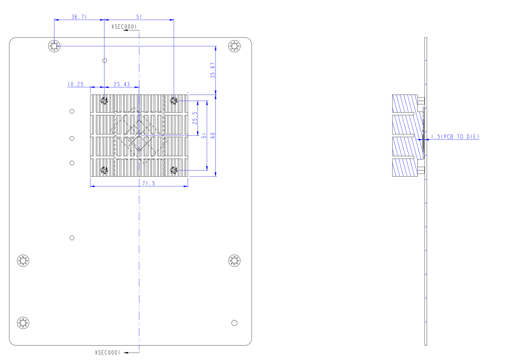

Habe auch ASRock ein Request geschickt mit der Frage welcher Sockel das ist und ob es hier eine Alternative gibt.
Falles es noch jemanden interessiert, hier die Bohrungen + Antwort:
Please keep in mind, there is no socket. The SoC is soldered directly onto the mainboard.
Wie ich mir dachte, man könnte jetzt nen Alu/Kupferblock holen und hier eine Bohrung machen mit dem entsprechenden Gewinde und dann verschrauben. Lass ich jetzt aber mal.

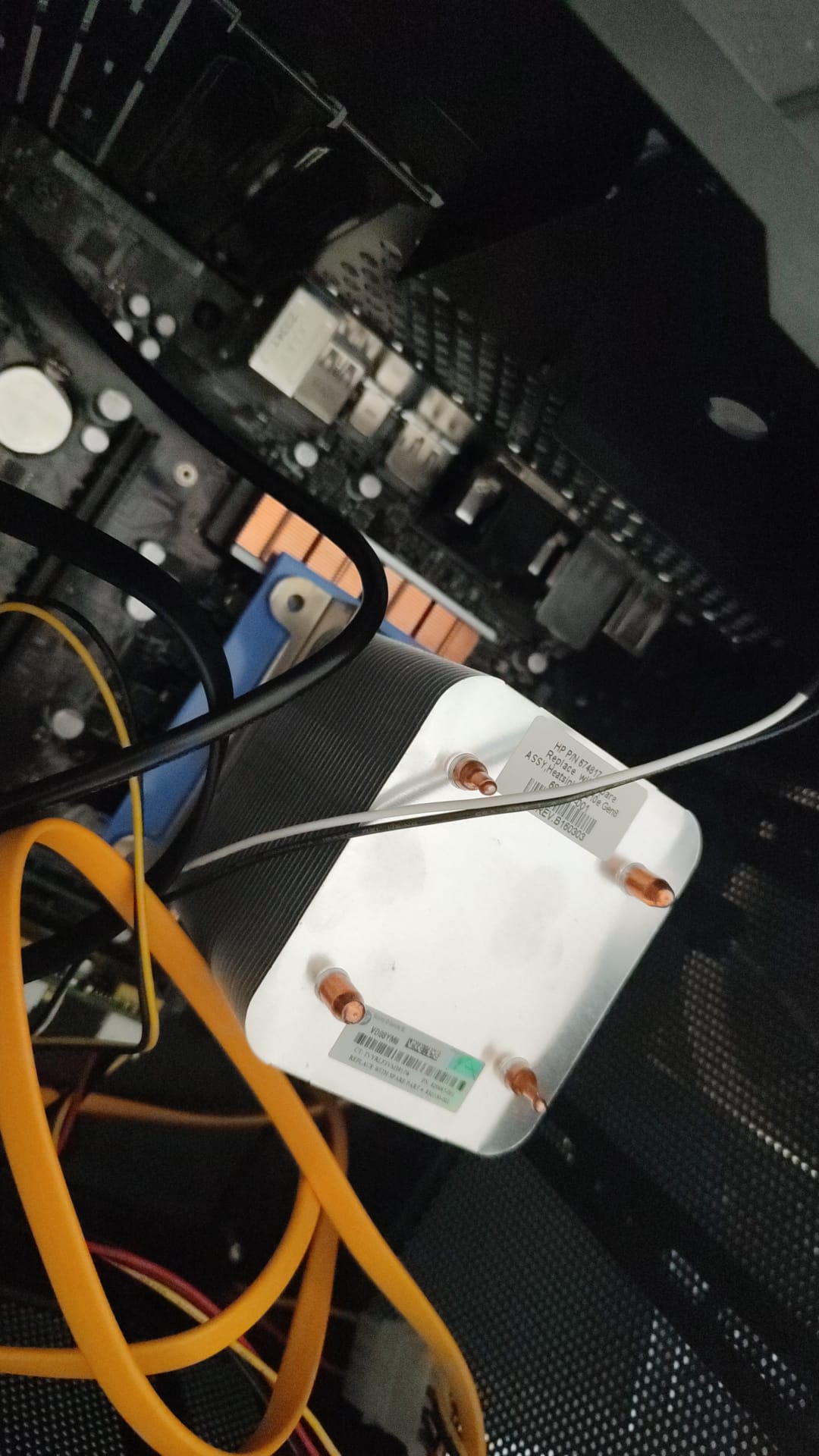

Konnte es nicht lassen,
Habe einen alten Server-Passivkühler gegönnt --> Gebraucht 9,99 € (Einfach mal googlen)
Dann einfach ein großes Wärmeleitpad zwischen verbauten Kühlkörper und diesem neuen Kühlkörper. Bisschen drücken. Hält so.
OHNE diesen Kühler
~80° - 90° bei Paperless - Dauerbetrieb
MIT diesem Kühler
~60 - 65° bei Paperless - Dauerbetrieb
Also Save -20° sind hier drin.
Einziger Nachteil: Gehäuse darf halt nicht "rumgeworfen" werden. Da es jetzt eh dort bleibt ist as auch nicht so wild.
