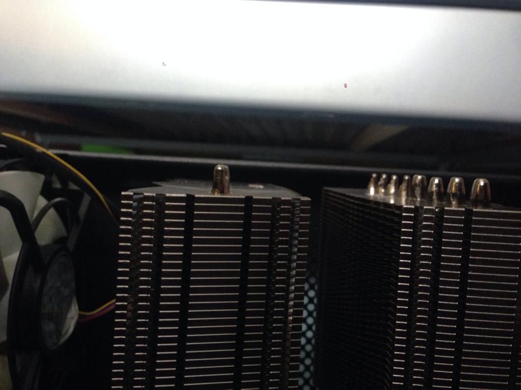

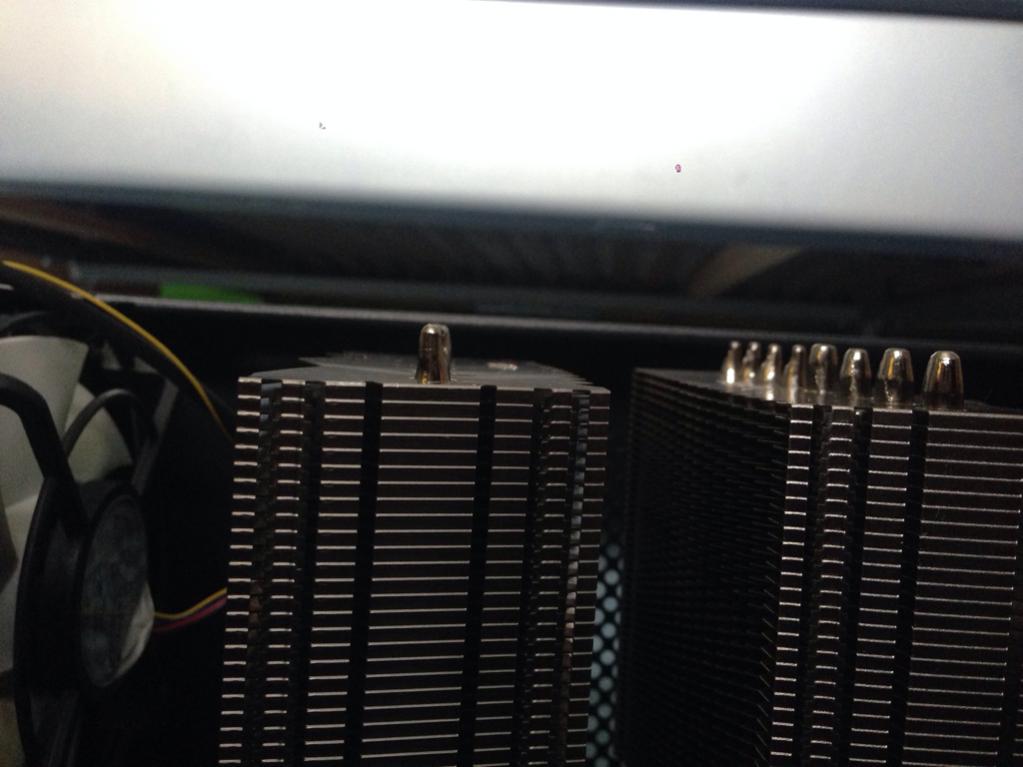

Er ist zwar schwer und riesig, aber die kühlleistung ist top!
Fx8320 im idle 31 Grad!
So siehts bei mir im Gehäuse aus:
Der ist mit über 1Kg leider zu schwer.
