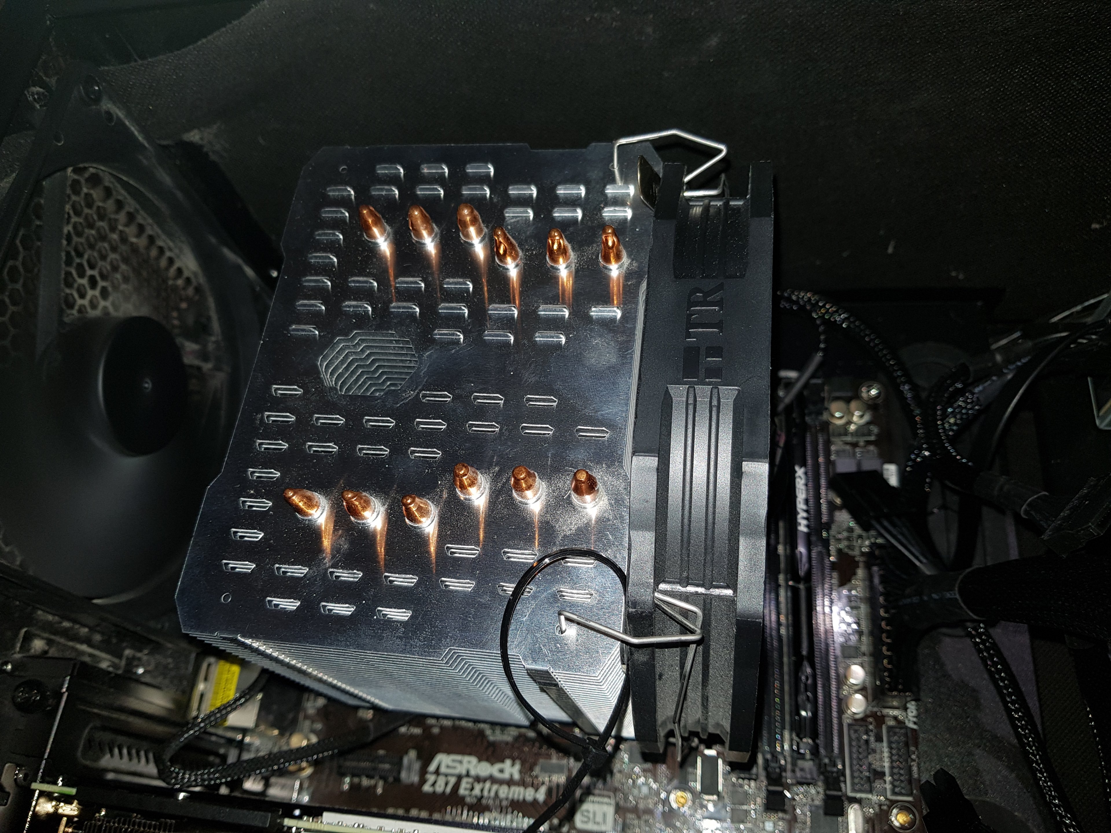

Es sieht so aus, als wenn die Blätter vom Lüfter gegen die Lamellen vom Kühler kommen. Ich habe deswegen versucht etwas in den Zwischenraum zu stecken (siehe Bild) damit der Lüfter etwas weiter absteht. Damit geht das Geräusch weg. Wenn ich den Pc nach ein paar Stunden wieder anschalte ist das Geräusch aber wieder da, dann muss ich wieder etwas am Lüfter ziehen damit das Geräusch wieder weg geht. Vermutlich sind die Blätter vom Lüfter verbogen oder?

Normalerweise verbiegen die Lüfterblätter nicht einfach so. Hast du den PC transportiert oder so?
Wenn du ganz sicher bist, dass das Geräusch von diesem Lüfter kommt, dann tausch ihn aus. Ganz brauchbare Lüfter gibt's ab ca. 10€. Sehr leise Lüfter ab ca. 20€ (Noctua, Noiseblocker eLoop, Silent Wings). Die absolute Speerspitze ab ca. 30€ (Noctua) - im Normalfall eher unnötig.
Also eigendlich sollten die Lüfterblätter nicht gegen den Lüfter schlagen können da sind ja erstens die Entkopplungsdinger dazwischen und 2ten auch noch die verstrebungen die den Motor des Lüfters halten.
Em was mir grad auffällt wenn ich mir bilder vom Lüfter anschaue und deine: könnte es sein das du den Lüfter schlicht falsch rum drauf gepappt hast. Also streben vom Kühlkörper weg? https://static.nix.ru/images/Therma...=208713&width=large&height=large&view_id=2254
Wenn ich mir das Bild anschaue dann ist die Oberseite vom T auf der offenen Seite ohne Verstrebungen. Dann ist es kein wunder und du hast den Lüfter und eventuell die Kühler so geschrottet. Also den Lüfter runter und mal die Alufinnen anschauen wenn da noch alles passt dann neuen Lüfter drauf und diesmal bitte richtig rum.
Edit: @Abcd12345
Jep definitiv falsch montiert http://www.thermalright.de/media/image/814256001053-6.jpg ist kein wunder das der Lüfter schleift.
Wenn der Lüfter aber falsch sitzt hätte man das doch an den Temperaturen sehen müssen. Die können ja nicht berauschend gewesen sein.
Naja Bilder lügen halt nicht würde mich auch stark wundern es ist sonst einfach nicht möglich das die Lüfterblätter am Kühler schleifen.
Gebe dir ja auch Recht, der wird falsch montiert sein. Wundere mich nur, das der TE sich nicht mal über die (eventuell schlechten) Temperaturen gewundert hat.

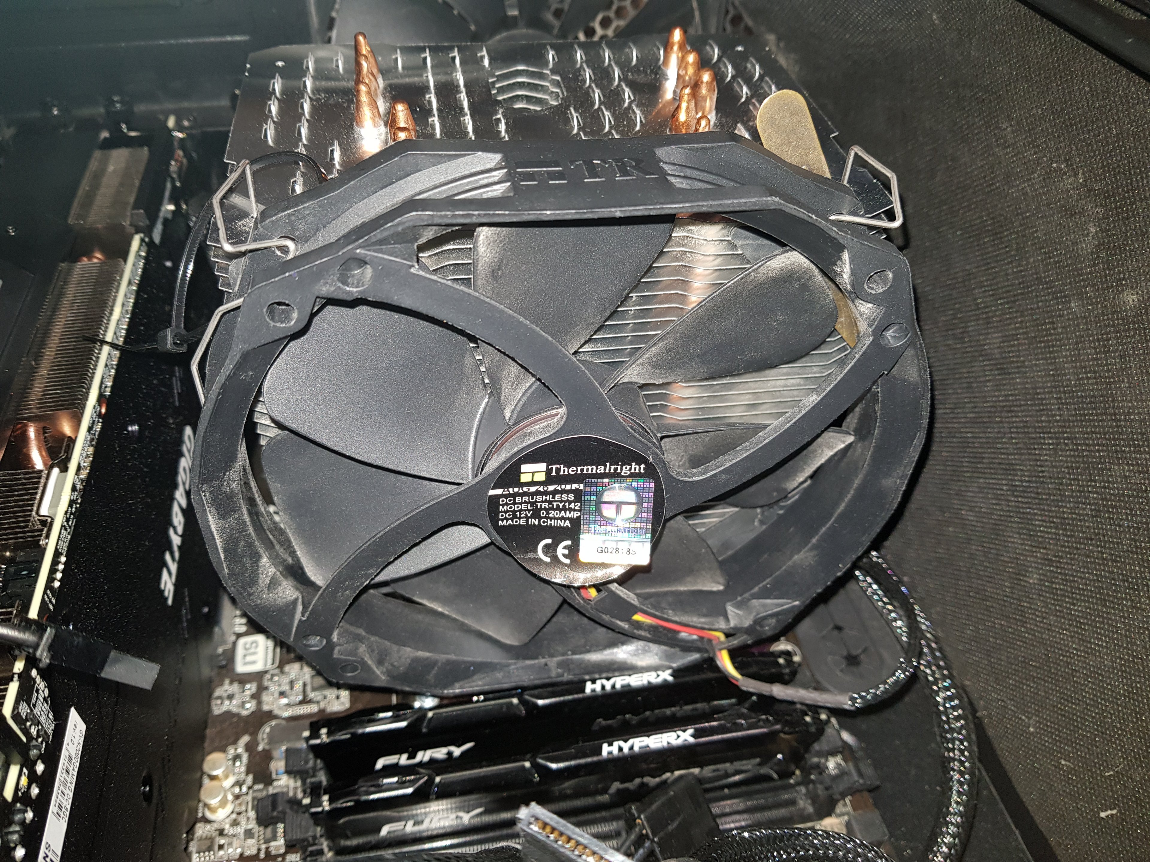

Ich hab noch ein Bild von vorne gemacht. Seit ihr sicher, dass der Lüfter falsch eingebaut ist?
Das Logo vom Hersteller ist ja richtig herum.
Ja ist falsch rum.
Wäre interessant zu erfahren, was du für Temperaturen hattest.
Die Wirkung der verkehrten Lüftermontage auf die Temperaturen ist gar nicht so dramatisch, wie oft vermutet wird. Das bewegt sich im gleichen Rahmen wie die SChwankungsbreite sonstiger Montagefehler und Charakteristik der individuellen Chips bei der Wärmeentwicklung.
Ah ok, hätte jetzt vermutet, dass es deutlicher ist.
Lüfter falsch rum montiert, ich lach mich schlapp. Einer der besten und leisesten Kühler überhaupt. Geschändet mit Versiffung und falscher Montage.
Tatsächlich waren die Temperaturen nicht wirklich schlecht. Hab den Prozessor mit 1.12 VCore betrieben und hatte nach 3h Prime maximal 75 Grad. Deswegen dachte ich auch, dass alles normal ist
Naja, drehste den um, vorher ordentlich sauber machen, und guckst ob der Lüfter geräuschfrei läuft.
Wenn nicht, hol dir n neuen Lüfter.
