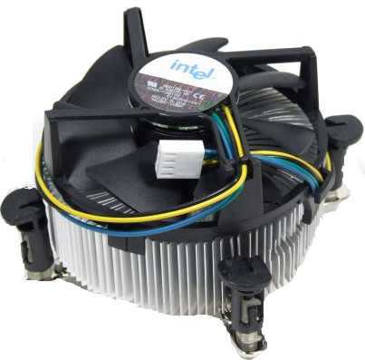

Hallo Zusammen,
ich suche, wie oben bereits beschrieben, einen Kühler für meinen Intel Xeon 1230V2. Ist ja im Normalfall kein Problem, aber da ich jetzt komplett auf itx umgestiegen bin, bin ich leider etwas von der Größe her eingeschränkt: Der Kühler dar in der Breite nicht viel größer als der Boxt Kühler sein. In der Höhe darf er gut zulegen.
Was ich haben will: Es soll ein Silent-System werden und trotzdem auch bei voll Auslastung relativ kühl. (Mache viel Filmbearbeitung, also viel voll Auslastung)
Wenn ich schon dabei bin: Ich bräuchte einen möglichst leistungsfähigen und leisen 120mm Kühler zusätzlich. Vielleicht so, dass die CPU dadurch semipassiv gekühlt werden kann.
Gehäuse: Fractal Design Node 304 schwarz
Hoffe, ihr könnt mir mit euren Erfahrungen helfen und danke schon mal
dapcfreek
