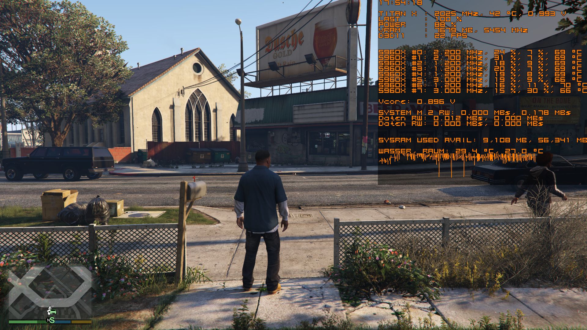

Passt jetzt meine Graka zu meiner CPU, oder ist die Graka zu lahm? 20 FPS, Graka voll ausgelastet in FHD. Schafft doch jeder Ranz-Prozessor 20 FPS in GTA5, oder?

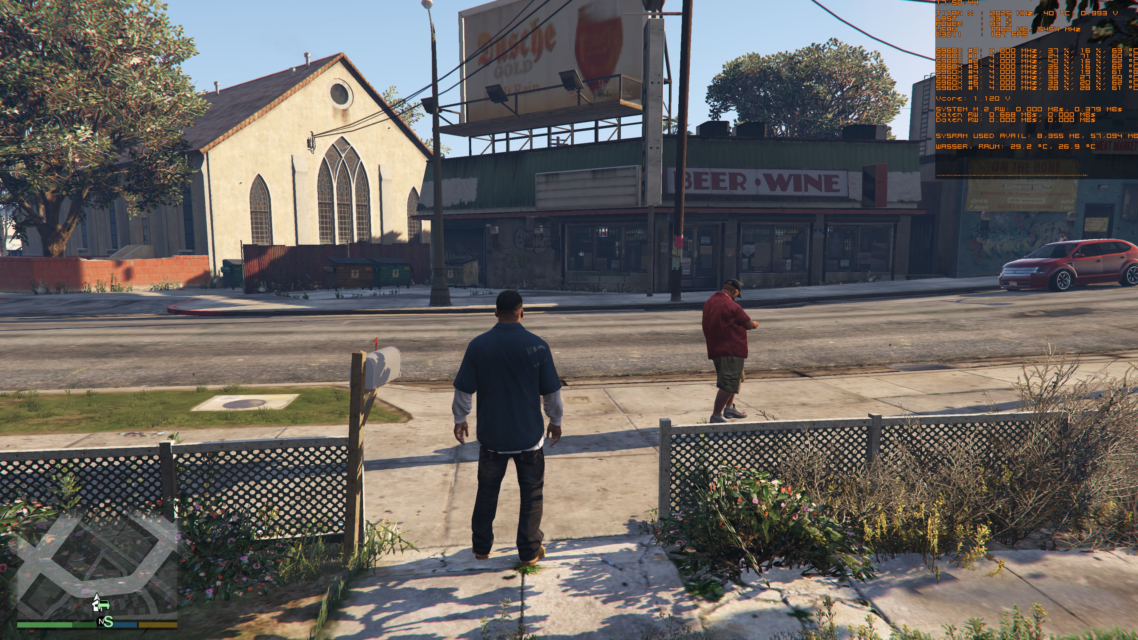

Ups, gleiches Game, gleiche Hardware, fast 200 FPS, Graka langweilt sich im CPU-Limit und das noch in 4k
Vielleicht merkst Du daran, das es viel mehr ist als der Name Deines Prozessors der irgendwas mit Deinem Problem zu tun hat. Und ich Dir nur einen Weg zur Selbsthilfe zeige.
Jo - das erste Mal läuft die CPU im Energiesparmodus & das zweite Mal auf Höchstleistung.
Beim Video hast Du schön gezeigt, wie Deine CPU mit 8- bzw. 4 Kernen mit/ohne Hyperthreading AC:O stemmt.
