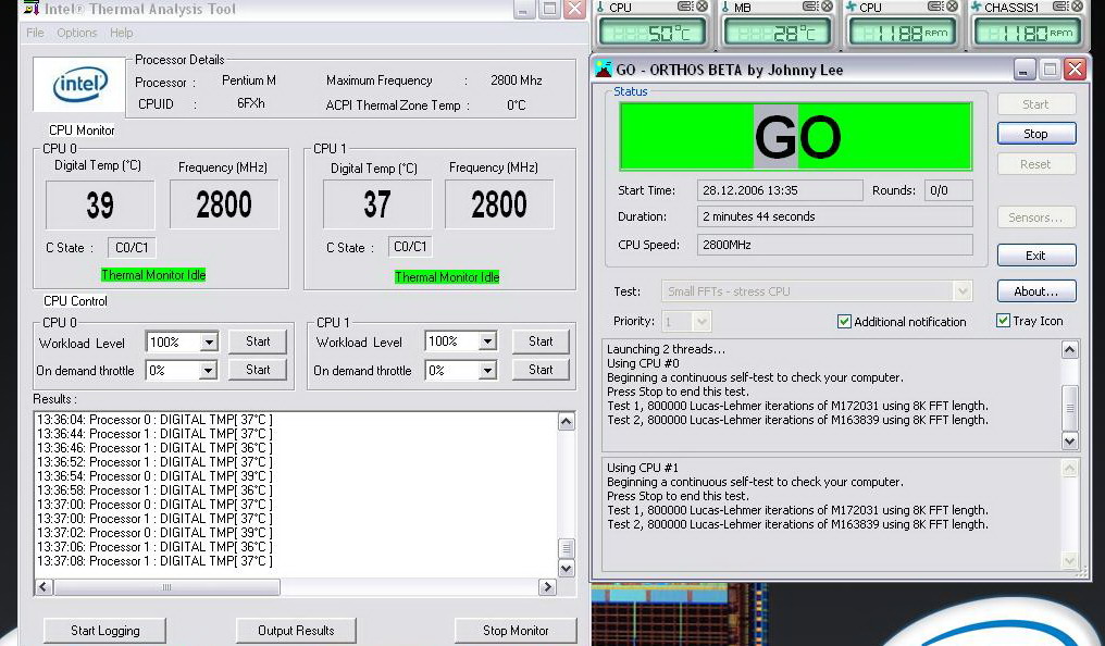

Hi, also ich betreibe den Ninja Rev.B seit gestern im Passiv Modus. Die Temps steigen bei normalem Takt und Orthos nicht über 50°C. Ich denke das du den kühler falsch draufgemacht hast.
Den Ninja kann man drehen bzw. er ist nicht auf allen seiten gleich groß(es sieht nur so aus). Ich würde ihn so ausrichten das der Alukühler unter den lammelen in richtung Gehäuselüfter zeigt also die Luft durch den untern kühlblock durchströmen kann.
Wenn du den Ninja mit Lüfter betreibst müsstest du im Idle nicht mehr wie 35°C bekommen. Ansonsten stimmt was nicht. Der Ninja kann auch nur passiv funktionieren wenn ein ordentlicher Luftstrom durchs Gehäuse saust.
Da es nicht einfach ist den Kühler zu montieren und es auch ein bisschen Erfahrung benötigt mit der Wärmeleitpaste umzugehen denke ich das du einfach nicht optimal montiert hast.
greetz H3tf!eld
edit:Ich habe an der front einen 140mm Lüfter und an der Rückseite einen 120mm .
@H3tf!eld wie ist deine coretemp?
edit: upps da stehts ja ^^ lol? unglaublich!!
Jo, aber so unglaublich ist das doch gar net. Bin immer noch am überlegen wie ich noch ein paar Grad runterkomm:-)
Ja die Wärmeleitpaste sollte 2 Tage im Betrieb sein dann sieht man erst die richtigen temps.
greetz H3tf!eld
Also, das erklärt einiges.
So sind die ganzen widersprüchlichen Temperaturangaben wohl auf die Verwendung unterschiedlicher Ausleseprogramme zurückzuführen. Also: meine Angaben sind die von ASUS PC Probe oder Speed Fan.
Bei Dir sind es ~12 °C Unterschied, ich lese bei mir mit Intels Programm so etwa 20°C weniger ab. Tja, wenn Intel nun recht hätte, so gäbe es kein Problem mit zu warmen Intel Prozessoren mehr...;) .......neeeee, darf ja nich sein! Wo liegt mein Fehler?
Die Sensorik verschiedener Mainboards ist auch nicht vergleichbar. Passiv nie über 40 Grad ist z.B. einfach nicht möglich.
Was da ausgelesen wird, ist meist Mist.
