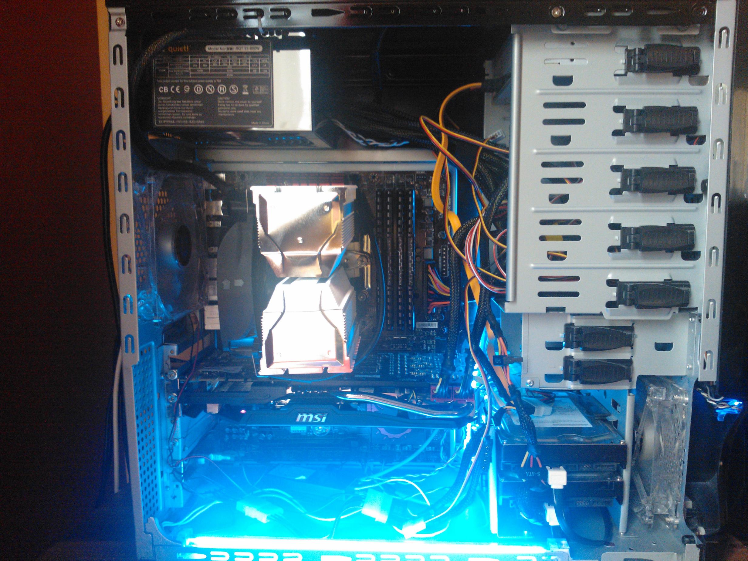

ich habe mir den CPU-Kühler von Alpenföhn, Brocken 2, zugelgt. Laut berichten zufolge, sollte nun die CPU nicht wärmer als 60 Grad werden. Ich hingegen habe viel höhere Werte. Bei Prime 95 erreicht meine CPU(Intel Core I5 4670k) schon nach einer Minute, Werte über 80 Grad und steigt bis zu 100 Grad an manchen Stellen an. Auch im IDL Betrieb weißt meine CPU mit dem Alpenföhn Werte bis zu 50-60 Grad auf. Dabei habe ich die CPU noch nicht mal übertaktet. Bei der Montage habe ich die mitgelieferte Wärmeleitpaste benutzt und habe darauf geachtet, dass die Paste nicht zu dick und auch nicht zu dünn aufgetragen wurde. Den Lüfter des Kühlers habe ich sowohl Rechtsrum, in Richtung Ramriegel angebracht als auch linksrum angebracht. Beides ergab das selbe Ergebnis. Ich habe bisher nur ein Bericht gelesen, der das selbe schlechte Ergebnis, wie bei mir, vorweißt. Ich musste übrigens den Seitenlüfter des Gehäuse abmontieren, damit der Alpenföhn Brocken 2 auch ins Gehäuse passt.
Mache ich etwas falsch oder habe ich etwas nicht bedacht? Für einen guten und hilfreichen Ratschlag wäre ich sehr dankbar.

So siehtWP_000757.jpg es moment aus. Habe ,wie gesagt, auch schon die andere Richtung ausprobiert. Kühler sitzt fest und die Folie habe ich auch vor der Montage abgezogen. Das Gehäuse ist seitdem Einbau offen und habe dennoch solch schlechte Werte.

Also der Lüfter ist schon mal auf der falschen Seite, der sollte von vorne nach hinten blasen in Richtung des hinteren Gehäuselüfters. So wie es jetzt ist arbeiten die Lüfter gegeneinander.
befestige den cpu-lüfter auf der anderen seite, momentan streitet er sich mit dem gehäuselüfter hinten um luft.

Bezüglich der Pfeile, so wie du den Lüfter montiert hast ist dieser falsch herum, der Pfeil in der waagerechten muss zur Gehäuserückwand zeigen, wenn ich mich nicht täusche, denn so wie jetzt ist das komplett suboptimal verbaut/installiert. Dreh doch mal den Lüfter wie er jetzt ist und schau dir die Temps noch mal an, anderfalls kannst du immer noch neue WLP auftragen.
in der montageanleitung empfehlen sich vermutlich auch, den hinteren gehäuselüfter einsaugend zu montieren - hast du aber nicht, also sollte der lüfter einfach physikalisch sinnvoll montiert werden.
