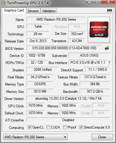

Mich würde der Screenshot interessieren wenn die Graka ausgelastet ist, dazu in GPU-Z das Fragezeichen drücken und den Rendertest starten, dann Screenshoten, bitte : )

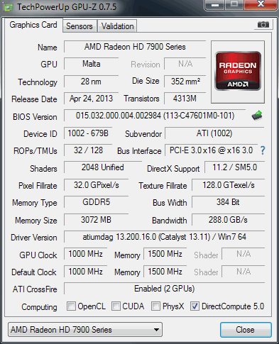

hmm.. komisch deine r9 280 scheint irgendwie nur über pci 1.1 angebunden zu sein hier mal ein screen von mir :) screen.gif
äh blödsinn *kopfschüttel* das 1.1 hinten is trotzdem komisch..

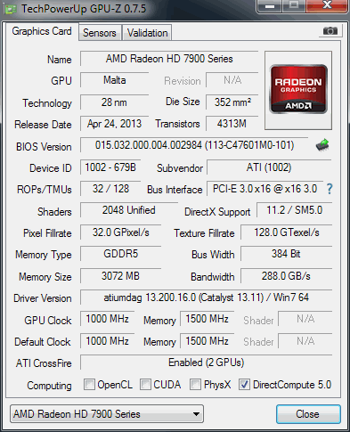

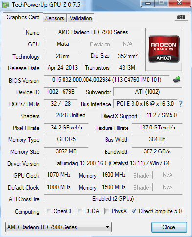

Hier nochmal taktbereinigt: screen I.gif

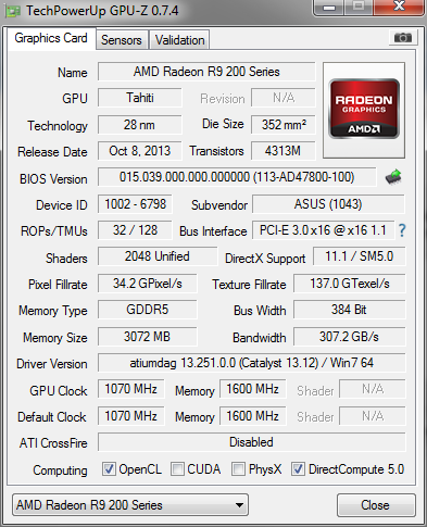

@emeraldmine: Ein AsRock 890GX Extreme4. Hier der Render-Test:
@abcdef121448: Das ist nur im Idle so. Zum Stromsparen

Ok. Habe in der Zeit mal Minecraft gespielt und dort durchschnittlich ~20fps. ALs ich es das letzte Mal vor gut ~4 Monaten gespielt habe, hatte ich noch gute ~40-50fps mit der alten Grafikkarte. Hier mal die Auslastung beim Spielen:

Was mir entscheidend auffällt ist das trotz ca. 40% Auslastung (siehe GPU-Z - GPU Load) die VDDC Current kräftig am schwanken ist, würde ich mal das Netzteil tauschen wollen, welches hast denn verbaut ?
Allerdings wars beim 1. Screenshot stabiler.
