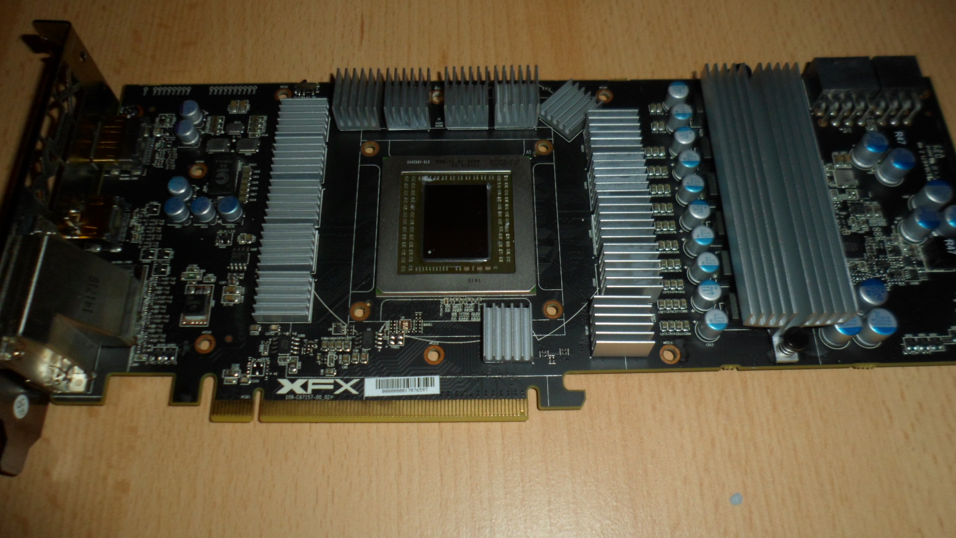

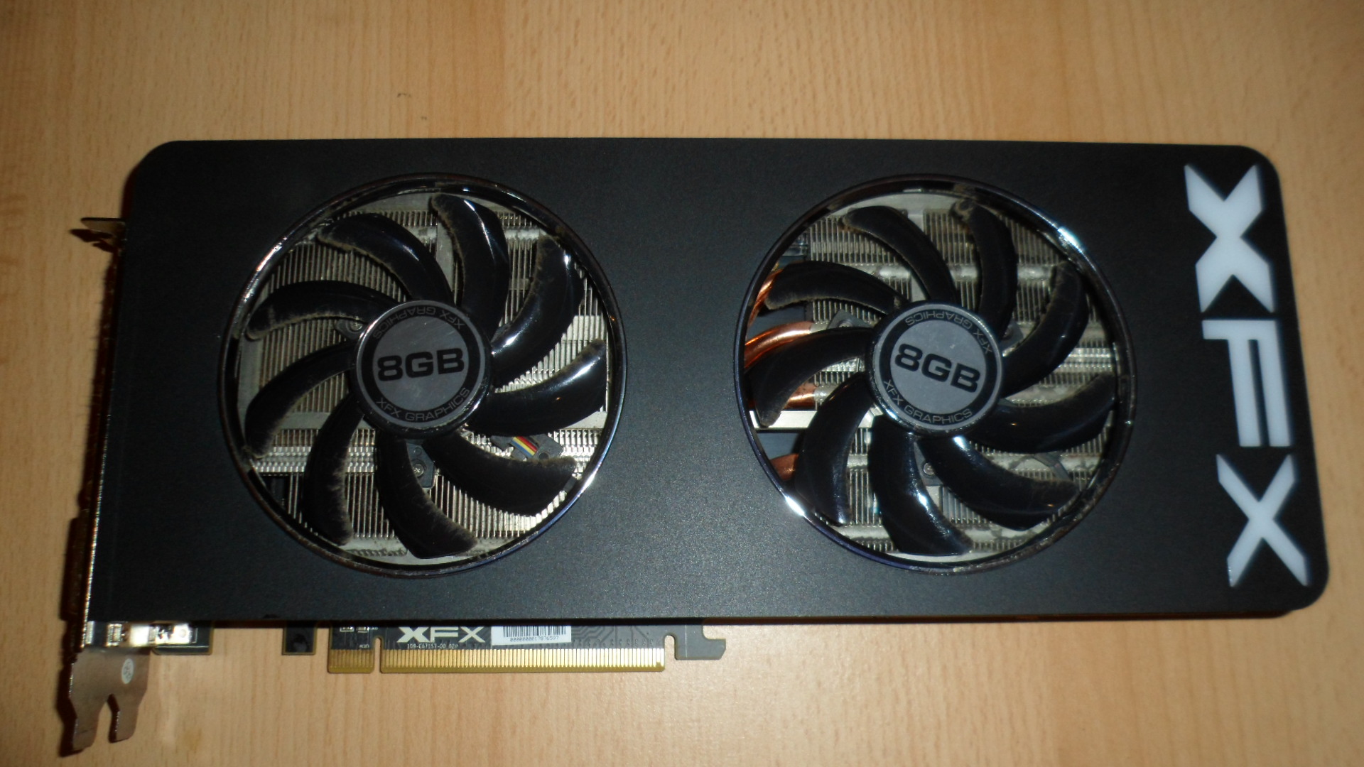

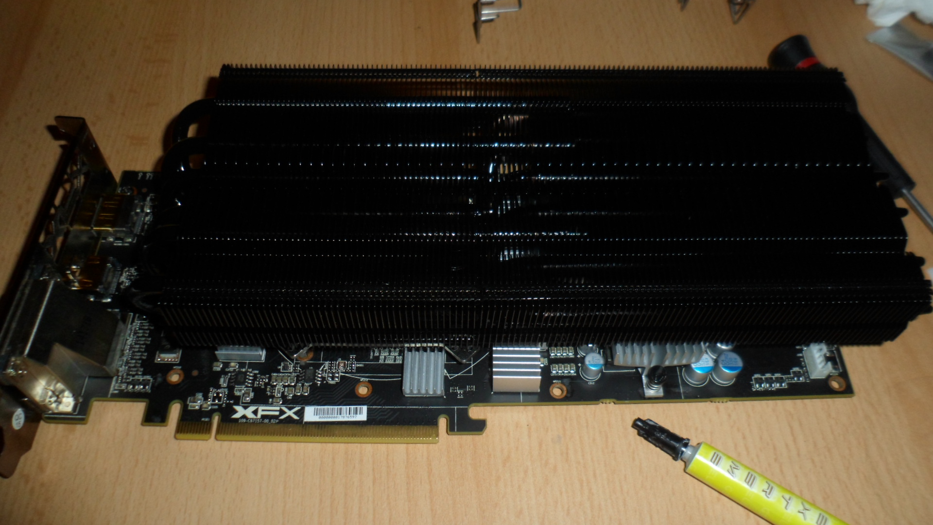

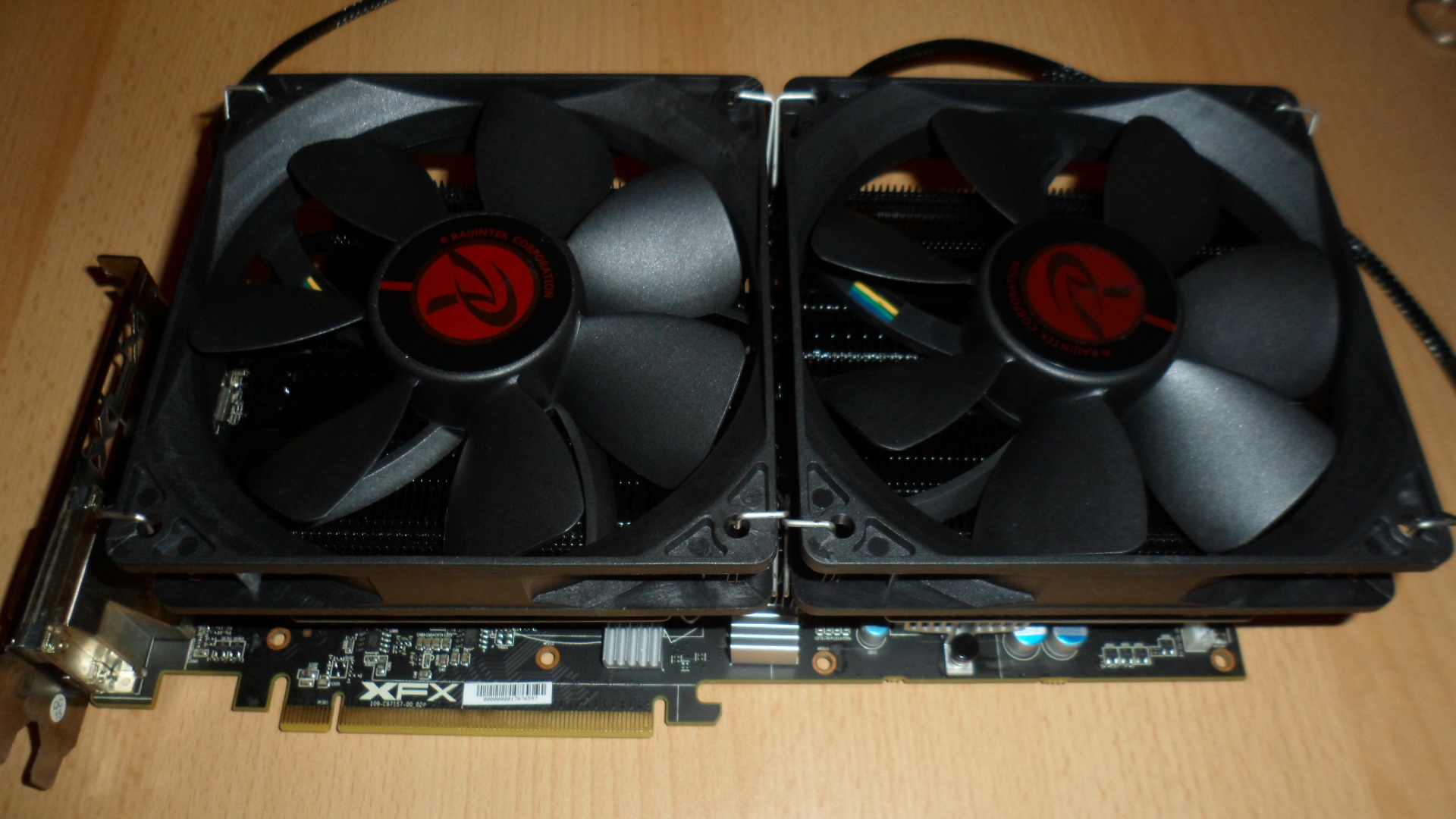

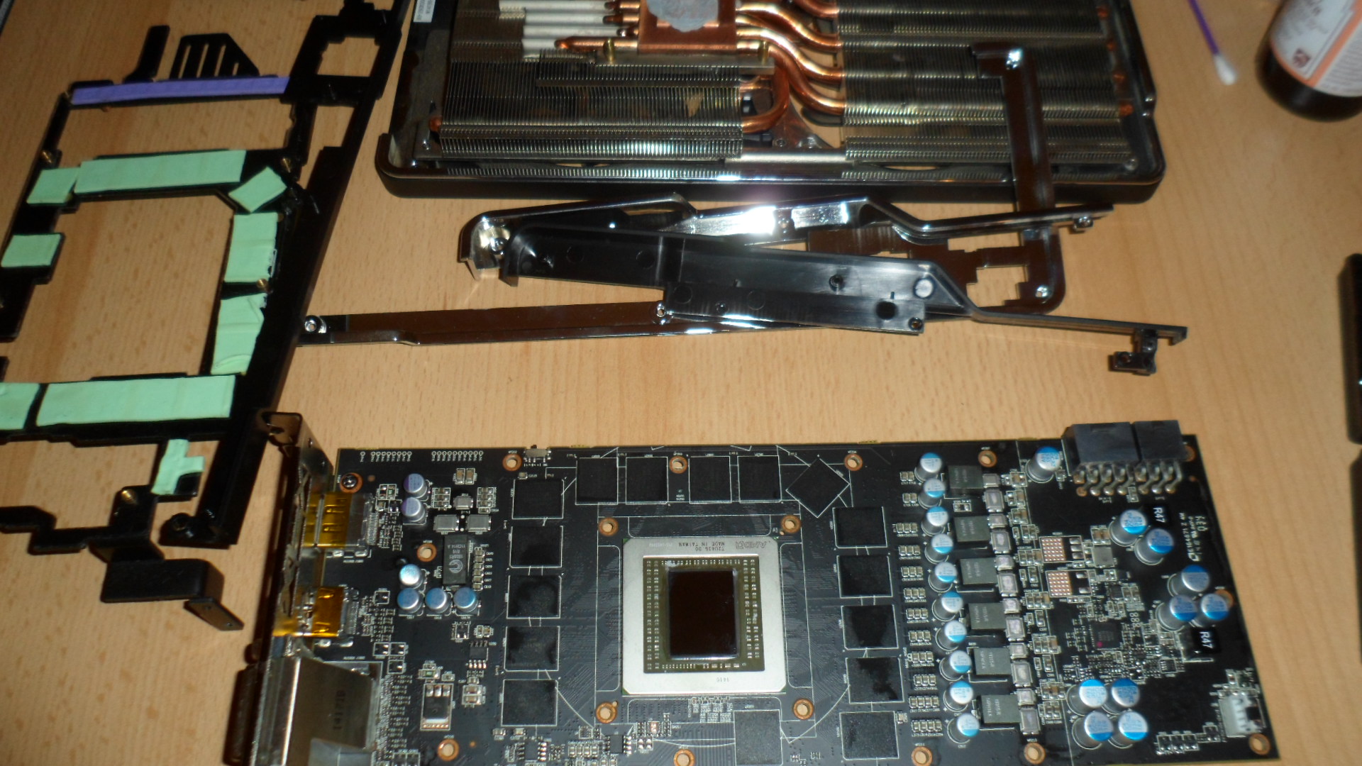

tcool schrieb:
kann mir jemand sagen ob das so passt - bin unsicher weil beim kühlelement nur die referenz 290x als kompatibel angegeben wird..
Hatte die gleiche Karte mit einem Morpheus (erste Generation) bestückt.
Keine Probleme da die Karte die AMD Referenzplatine hat trotz XFX Schriftzug.
(Siehe Bild 4)
