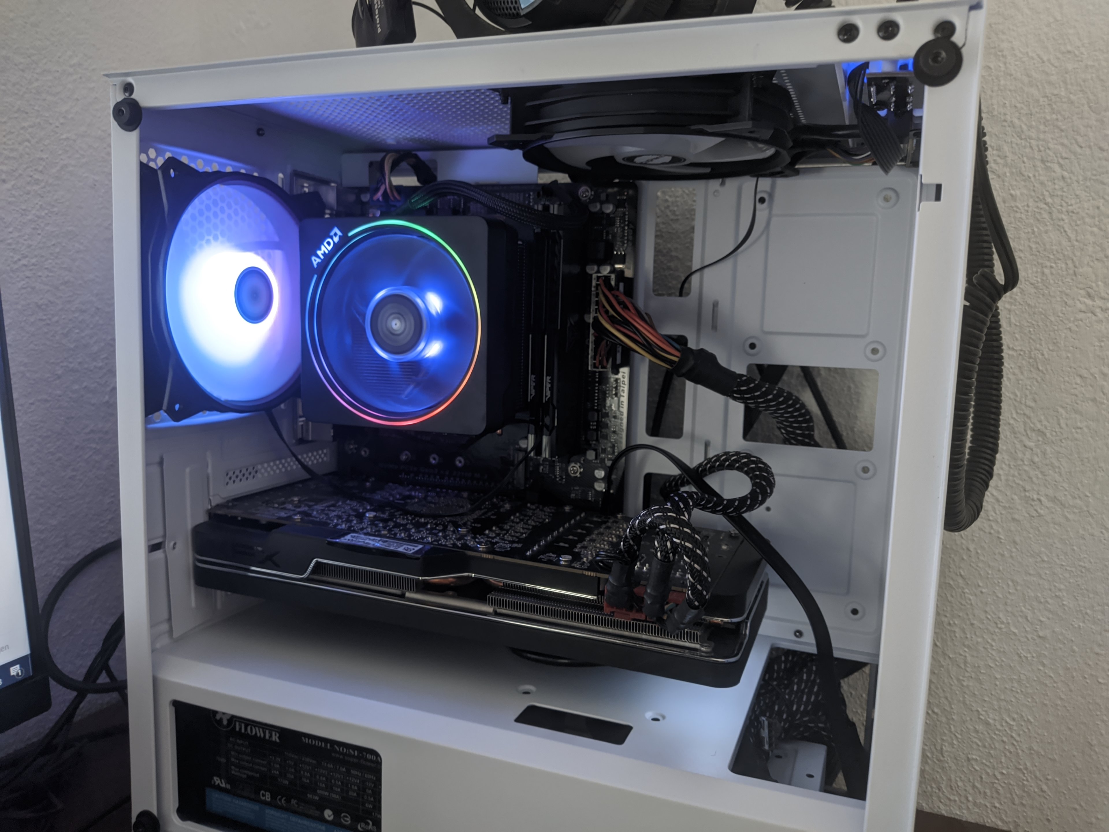

Vorweg: Ich bin mir bewusst, dass die 290x nicht die kühlste GPU ist, jedoch sind die Temps definitiv zu hoch. Im Idle 50c-55c und 94c (drosselt) nach einer halben Stunde Vollauslastung beim Spielen von Escape from Tarkov, alles bei 25c Zimmertemperatur.
Ich habe die Karte vor paar Jahren gebraucht gekauft jedoch wenig genutzt. Nach dem Kauf habe ich direkt die WLP erneuert, von daher kenne ich die Temperaturen mit der alten WLP nicht. Da man bei GPUs sehr leicht zu viel WLP oder zu wenig einsetzt, habe ich die Paste mehrmals mit verschiedenen Mengen erneuert und getestet, aber das Problem besteht weiterhin.
Die Karte ist ab Werk etwas übertaktet: und läuft auf 1050Mhz,
Während ich Game sind Power Limit und Temp Limit auf Max, die Lüfter auf manuell auf 100 % (3300Rpm) (Afterburner) da sie ja schon ziemlich alt ist. Das Case ist offen, da ich im Moment noch auf ein 4pin hub/switch warte um alle 3 120mm Gehäuselüfter nutzen zu können, da das Board nur einen Caselüfter Anschluss hat. (zurzeit ist ein Lüfter aktiv)
Die Graka Lüfter machen keine komischen Geräusche. Die Lüfter und der Kühlblock wurden mehrmals neu verschraubt, sodass alles gut anliegt.
Meine eigentliche Frage: Woran kann das liegen, dass die Karte so heiß wird und was kann ich noch machen? Kann der Kühlblock kaputtgehen bzw Heatpipes, Lüfter verschleißen? Oder liegt das an dem Alter der Karte und die Kondensatoren sind verschlissen? Würde es sich lohnen, neue Lüfter zu kaufen? Kann das Netzteil schuld sein? Es ist schon ziemlich alt, hab noch ein Cooler Master v750 Netzteil bei mir liegen. Jedoch muss ich noch ein 5pin to sata Kabel bestellen, um es einzubauen.
Der aktuellste legacy AMD Treiber ist installiert. 22.6.1.

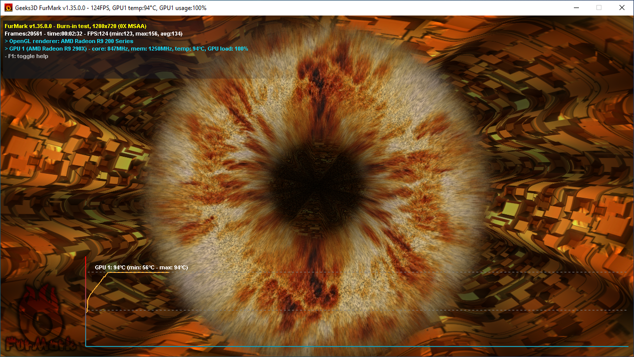

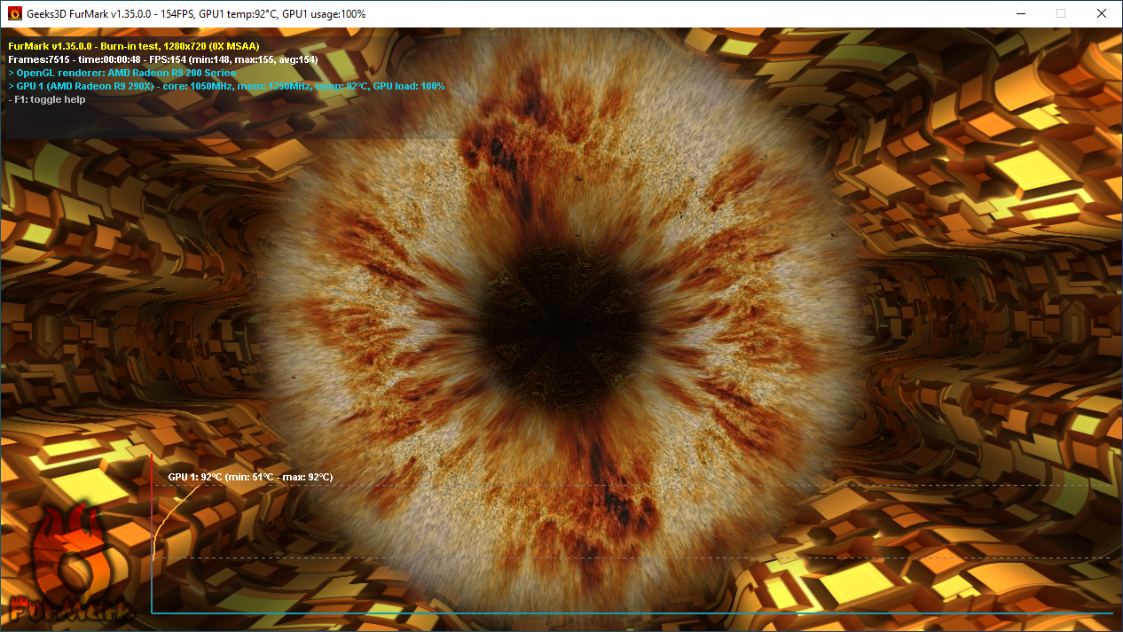

Das sind neue Infos: Furmark starten. Crashed deine Karte hierbei nach wenigen Augenblicken ?
Wie sehen diese Artefakten aus? Wiederholen sich diese?
furmark1= Standard lüfterkurve, temp und powerlimit max (gab nach 48sec freeze)
furmark2= Lüfter manuell auf 100%, temp und powerlimit auf max. (lief ohne Probleme bis zum Abbruch, jedoch drosselte die Karte sporadisch)
hab Furmark vorhin installiert und hab auf den Standard Stresstest geklickt.

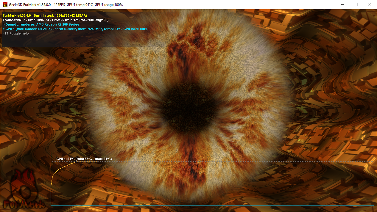

Paste: HY510, ich weiß ist nicht die Beste und eigentlich für CPUs gedacht. Soo unterschiedlich sollten die WLP auch nicht performen.
Standardwerte bzgl Lüfterkurve und Powerlimit. gab keine freezes aber temp genauso hoch

Ich löse mal das Enigma auf: Es lag an der HY510 WLP. Mir ist nach nochmaligem Tausch mit der WLP aufgefallen, dass die Paste ziemlich dünnflüssig ist und schon nach kurzer Zeit nach außen, also weg vom GPU Prozessor fließt. Ich habe diesmal ein wenig tiefer in die Tasche gegriffen und mir die Arctic MX-6 gekauft. Schon beim Aufschmieren fiel mir auf, wie zähflüssiger die neue Paste ist. Siehe da: Obwohl Power-Limit auf Max ist und ohne undervolting ist die max Temp nach spielen von 2 Stunden Tarkov(Woods) jetzt auf 83c was für diese Karte heiße Karte (290x) eine Super Termperatur ist.
Ich habe mir damals sehr günstig eine 30gr spritze der Chinesischen HY510 geholt, da ich mir wegen der vielen WLP vergleichsvideos sicher war, dass die Pasten max einen Unterschied von 2-3c ausmachen können. Die Paste mag für CPUs noch geeignet sein, aber bei alten AMD GPUs hat man da mit ganz anderen Temperaturen zu tun. Da drückt es ja die Paste bei den Temps wie Wasser weg vom Chip.
