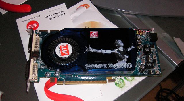

Hallo an alle
Bin neu hier im forum.
Habe diesen Beitrag mit verfolgt.Dabei müßte ich feststellen das es von Sapphire x1950Pro
auch unterschiedliche Modelle gibt.?
Hier ein Bild von meine.:
Und nun weiß ich nicht wo ich da das kühlblech oder körper vom Artic cooling anbringen soll.?
Bei mir sind da Größe Elkos
Oder brauch der Spannungswandler hier keine kühlkörper.
Und noch ein bild.:
Danke euch im vorraus
@ CPG
Ja, es gibt zwei verschiedene Versionen der Sapphire. Deine ist die neuere, diese bläst weg von der Slot-Blende, die alte bläst in die andre Richtung. In deinem Fall würde ich einfach VRAM Kühler auf die PWMs kleben.
