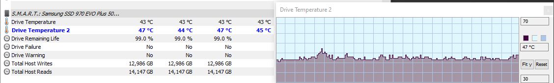

hab den hier auf meiner 970 evo plus (siehe auch @Hardy_1916 empfehlung)
hat 3-5°C ca gebracht unter Last
https://www.amazon.de/gp/product/B077MRDK16/ref=ppx_yo_dt_b_search_asin_title?ie=UTF8&psc=1
hier mal meine temps über 15 minuten beim surfen, youtube usw.
Ich habe eine EVO 970 Pro 500GB und einen MC1 Pro Kühler von Bequiet. Die SSD passt ohne Probleme in den Kühler. Die von Thorque gemessenen Temperaturen von 43°C - 47°C kann ich bestätigen.
