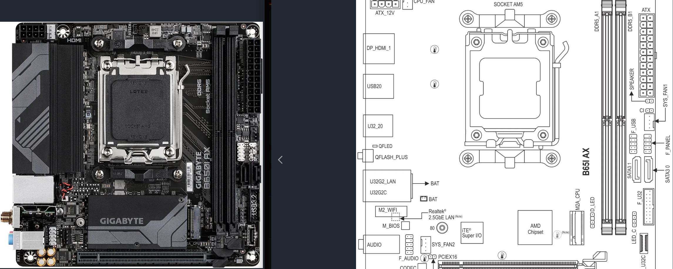

poe05 schrieb:
ist mir nur aufgefallen, dass der M.2 Platz nur eine Kühlung von unten hat
Dein Board hat keine Kühlung für M2 von unten.
Das ist der Chipsatz.
poe05 schrieb:
nicht wie bei anderen Boards auch von oben
und das dicke ding oben drüber ist der Kühlkürper
d.h. ein extra Kühlkörper ist nicht erforderlich.

ach du soll der chipsatzkühler sein?
omft.
Reaktionen: Sinatra81
Könnte bei M.2 mit Kühler eng werden bei dem Board mit dem Chipsatzkühler.

Dieses Board hat eben keinen Kühler von oben

@poe05 : Die SN850X ist gern ein wenig hitzig. Da sie von Unten noch Bonuswärme vom Chipsatzkühler bekommt, würde ich sie in jedem Fall kühlen.
Die Frage ist, wie viel Platz zwischen der Unterkante der SSD und dem darunterliegenden Chipsatzkühler vorhanden ist. Mit ein bisschen Pech paßt das nur noch unter Protest.
Von dem, wie mir der KK der SN850x aussieht, würde ich wahrscheinlich eher die SSD nackt kaufen und so etwas wie den BeQuiet MC1 pro draufschnallen - aber das ist meine persönliche Vorliebe.
Kühle Komponenten (und dazu zählen auch SSDs) kommen nicht von für sie unnötige, riesige Kühlkörper, sondern kommen automatisch mit einem gescheiten Gehäuse und damit verbundenem Kühlkonzept - das funktioniert auch im ITX-Format, um das es hier ja scheinbar geht.
Welches Gehäuse liegt denn vor?
