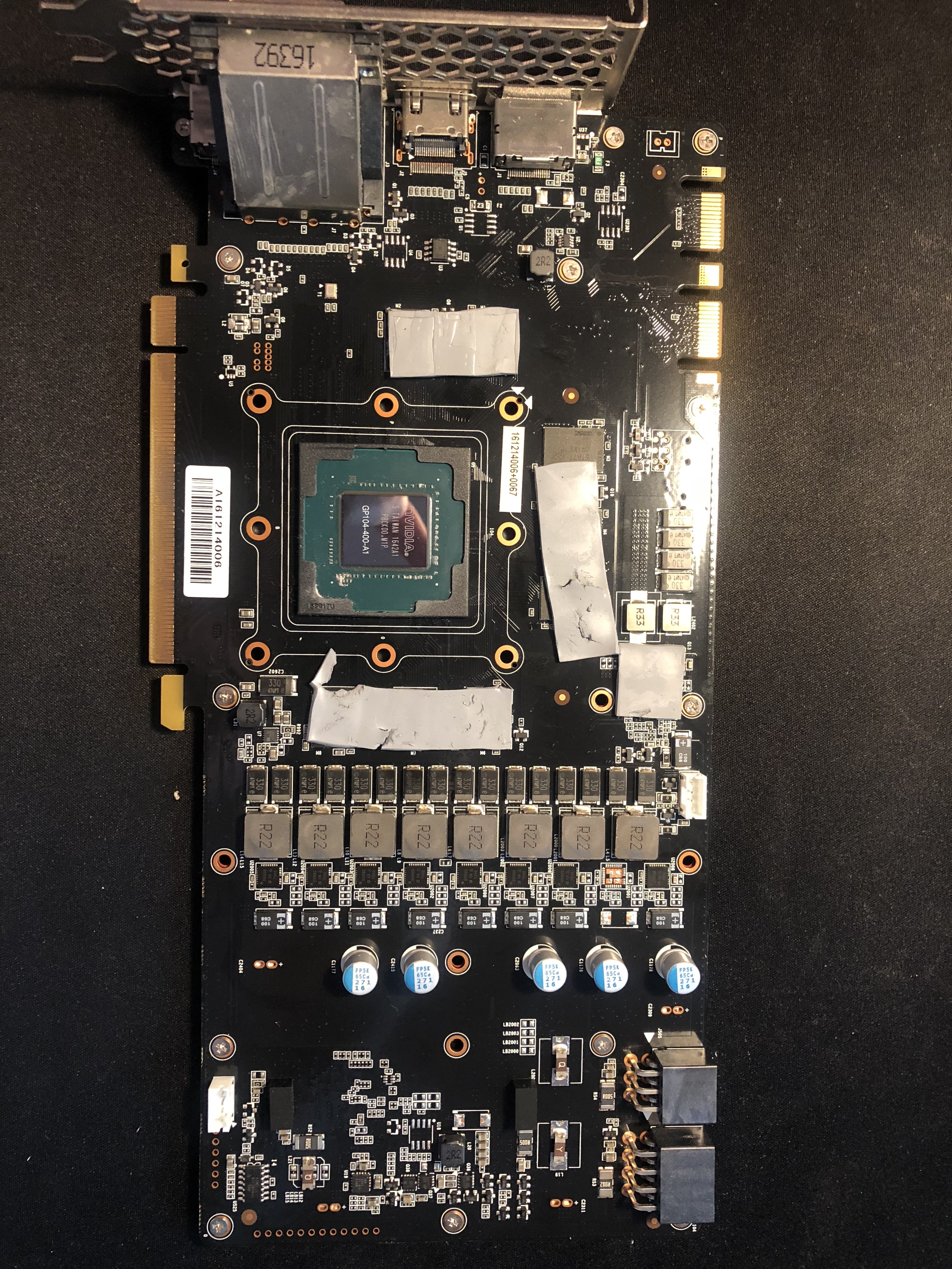

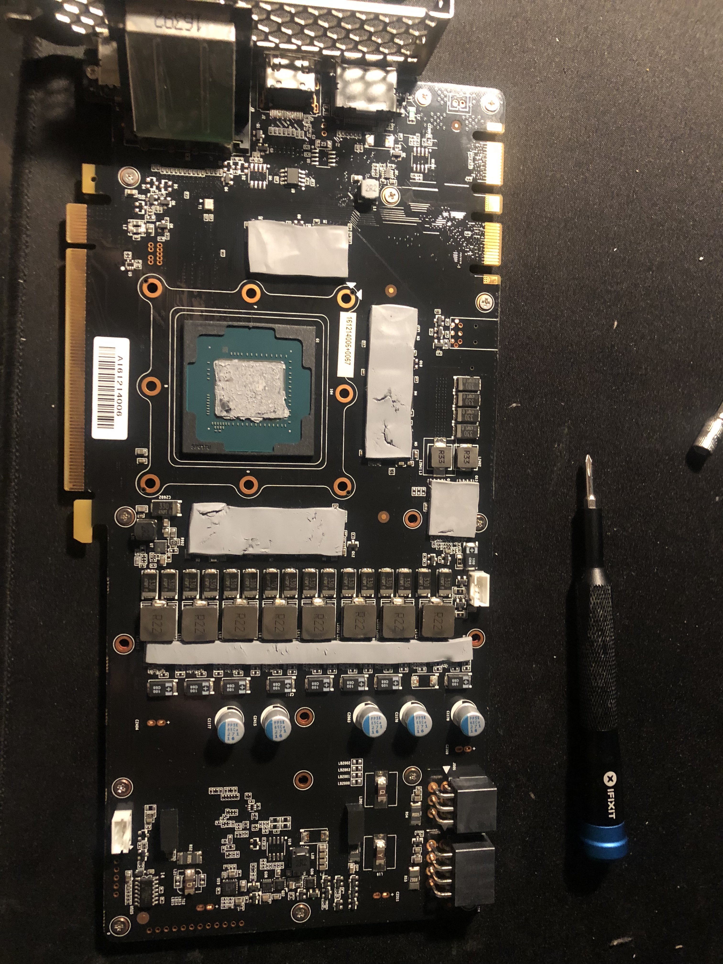

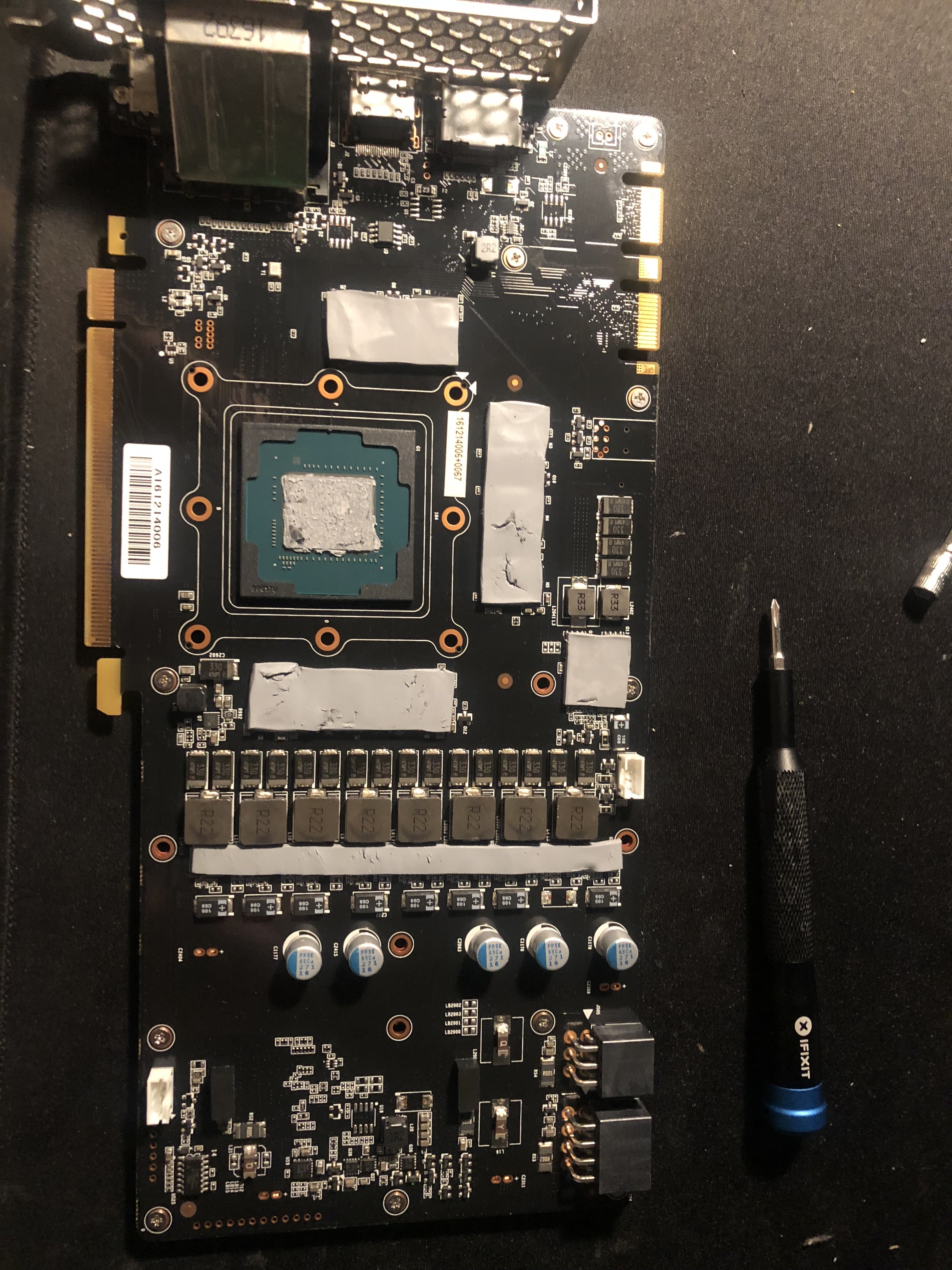

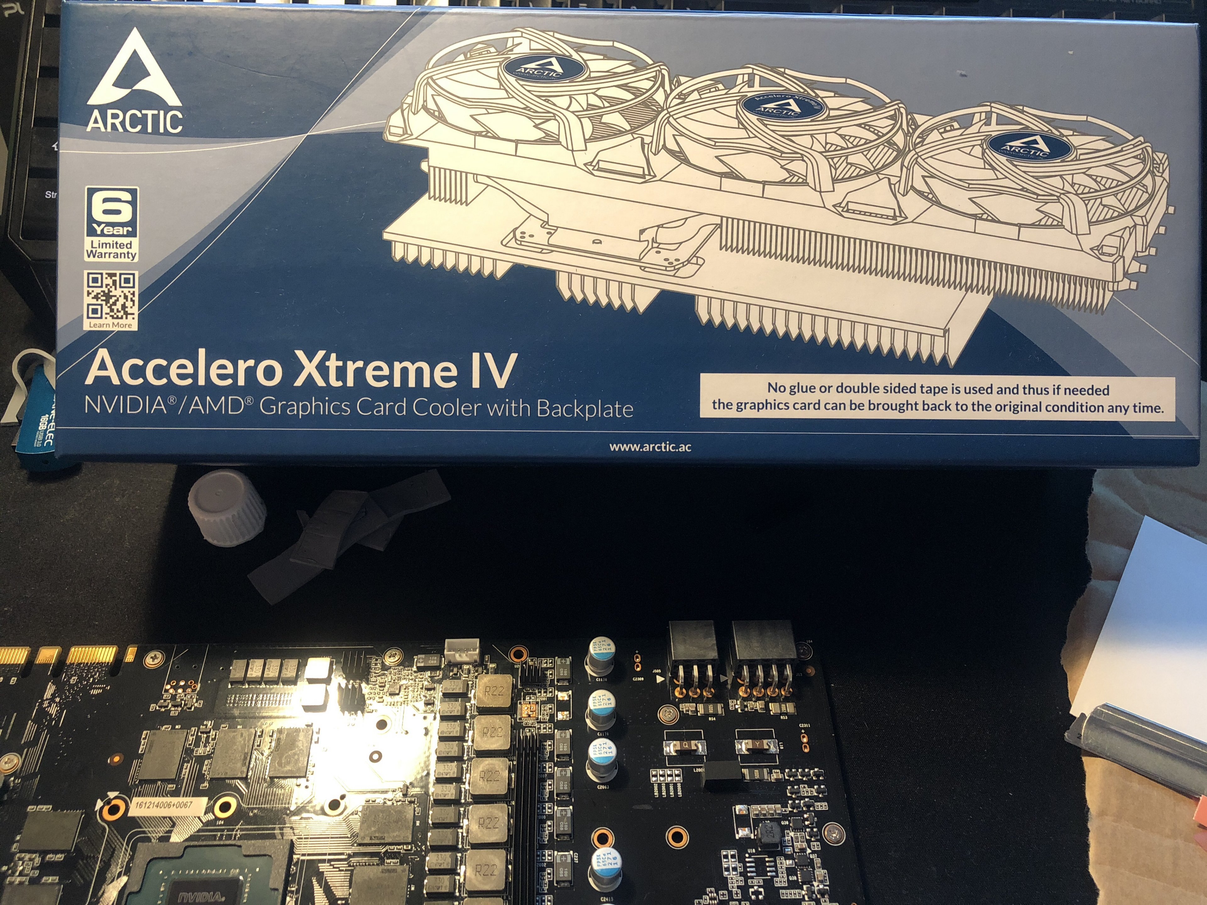

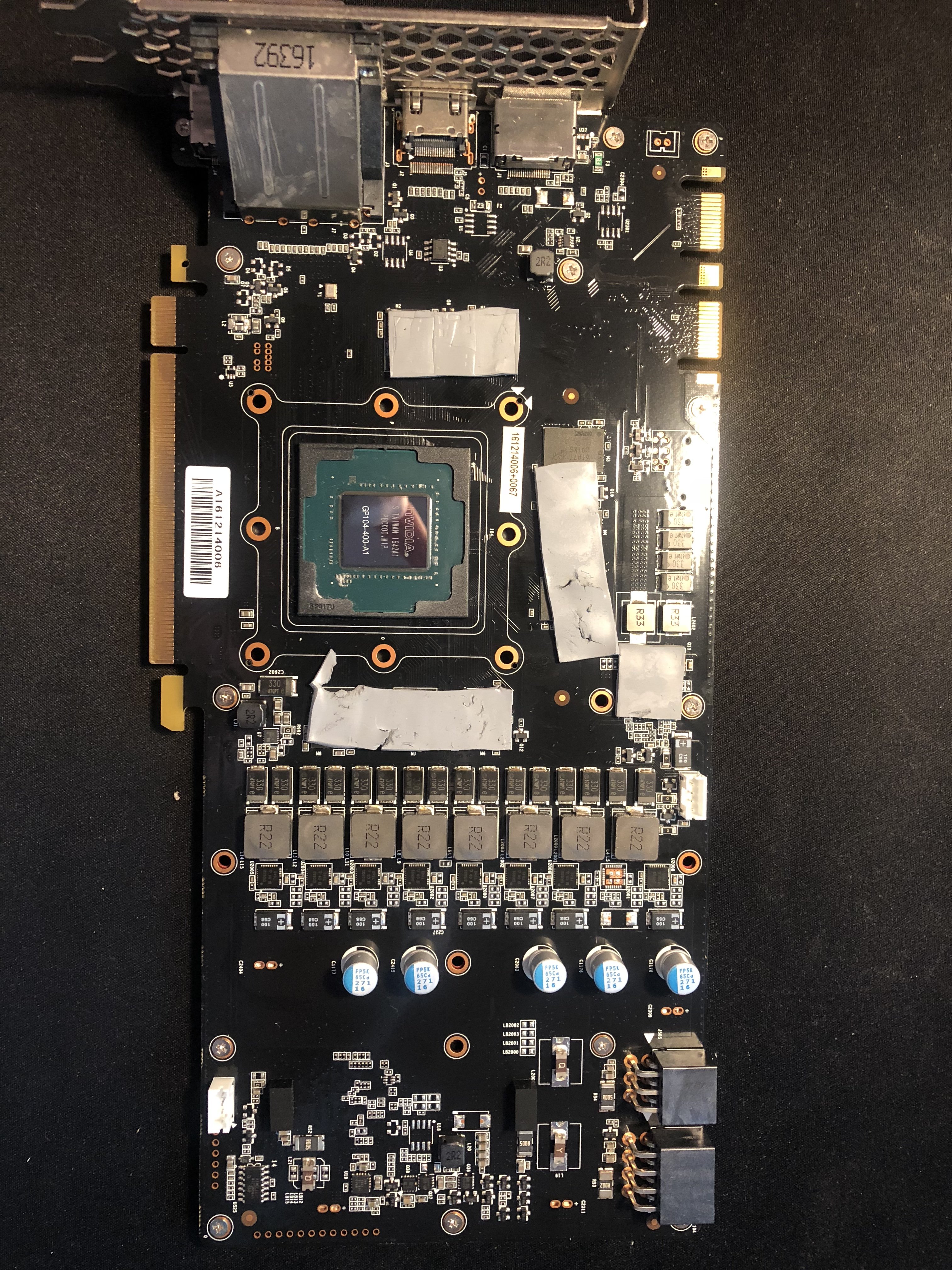

ich bin in meinem letzten Post irgendwie vom Thema abgekommen. Es ging um eine Kühlung für ein 7700K und am Ende habe ich meine Palit 1080 Super Jetstream auseinandergebaut und mir ein Arctic Xtreme IV bestellt. Dieser kommt Morgen an.

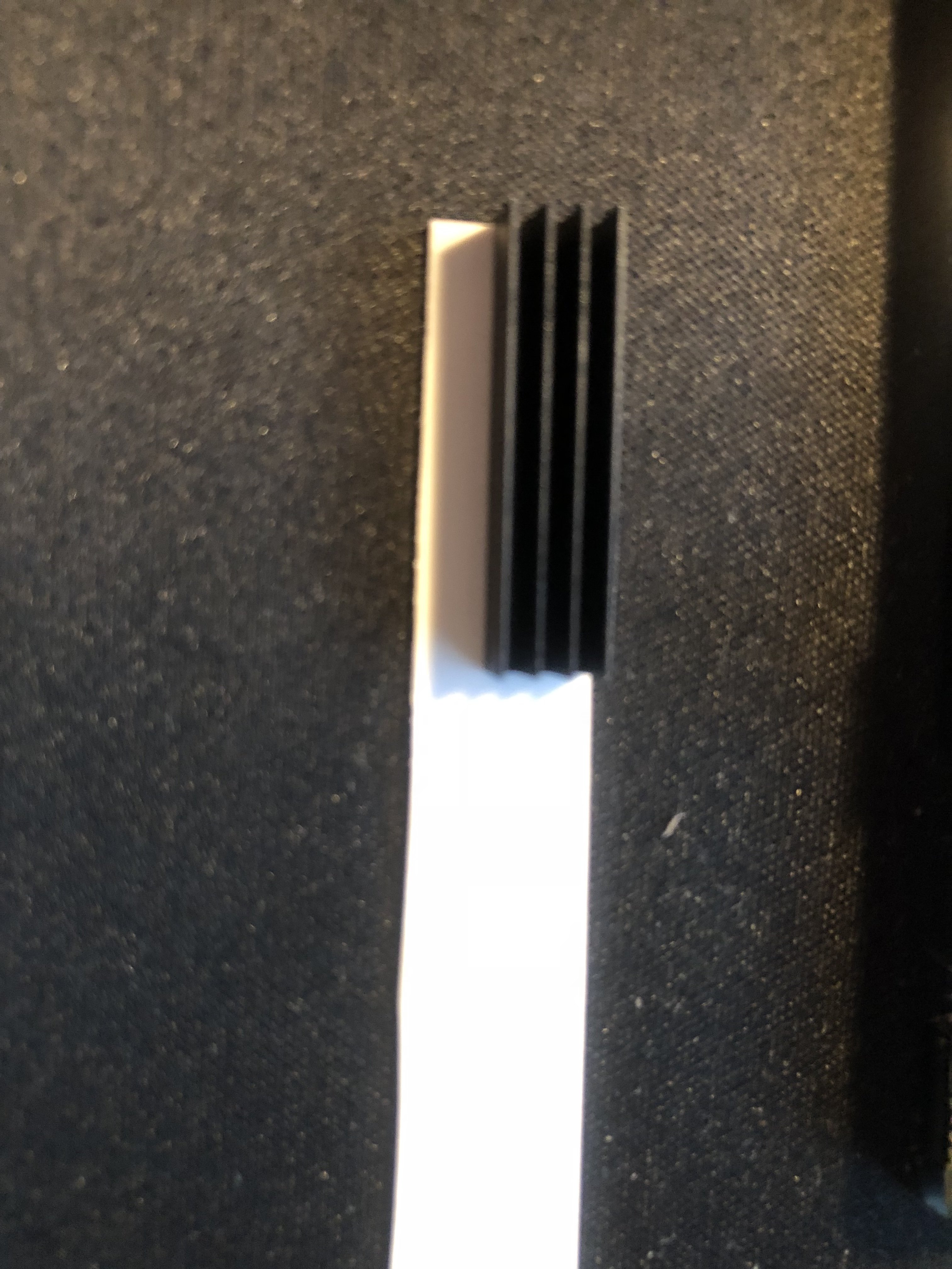

Passivkühlung für die RAMs sind auch bestellt. Hier das wärmeleitende Klebeband.
Vielen Dank schon mal an @Xenons für die Hilfe.

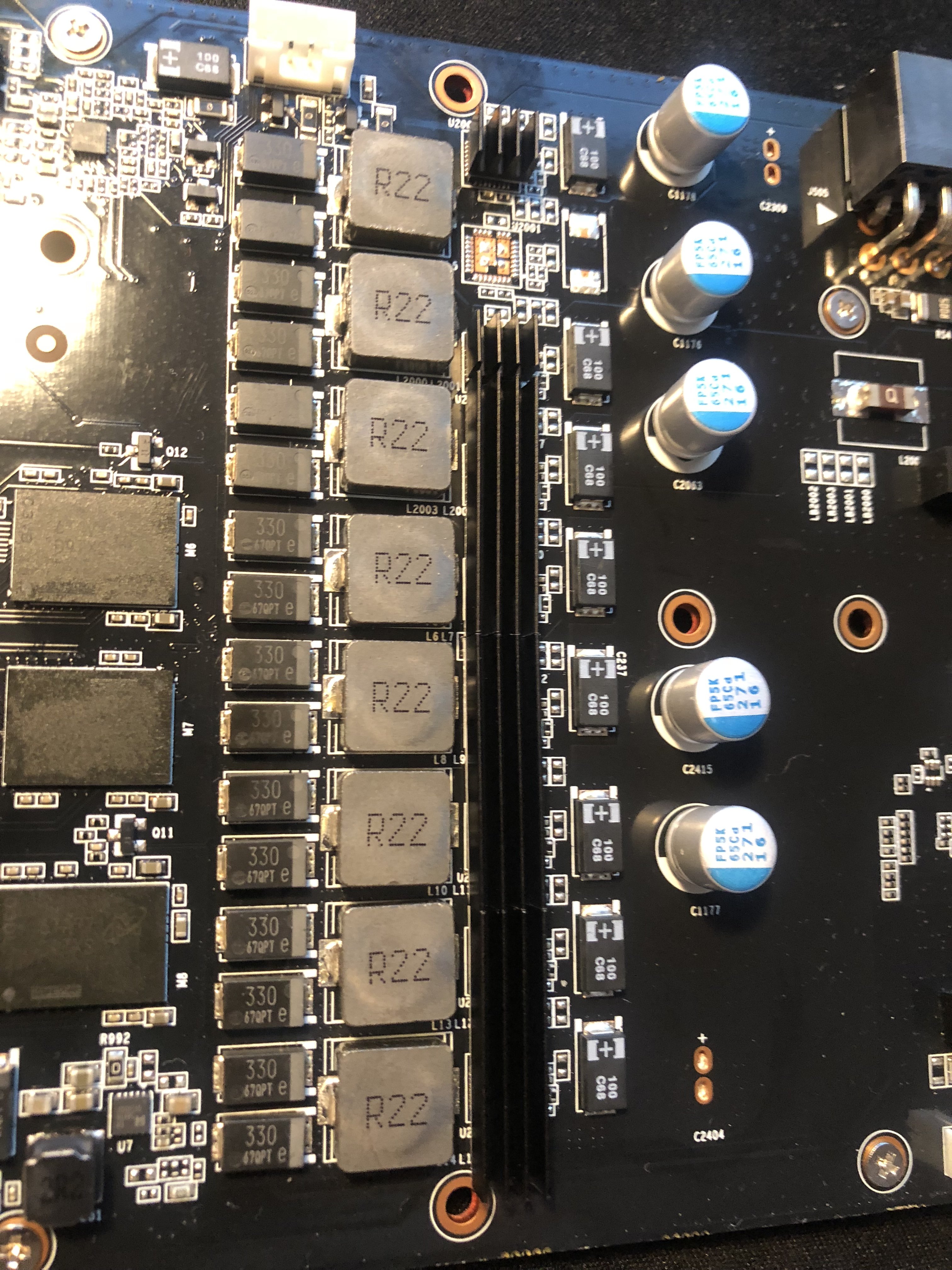

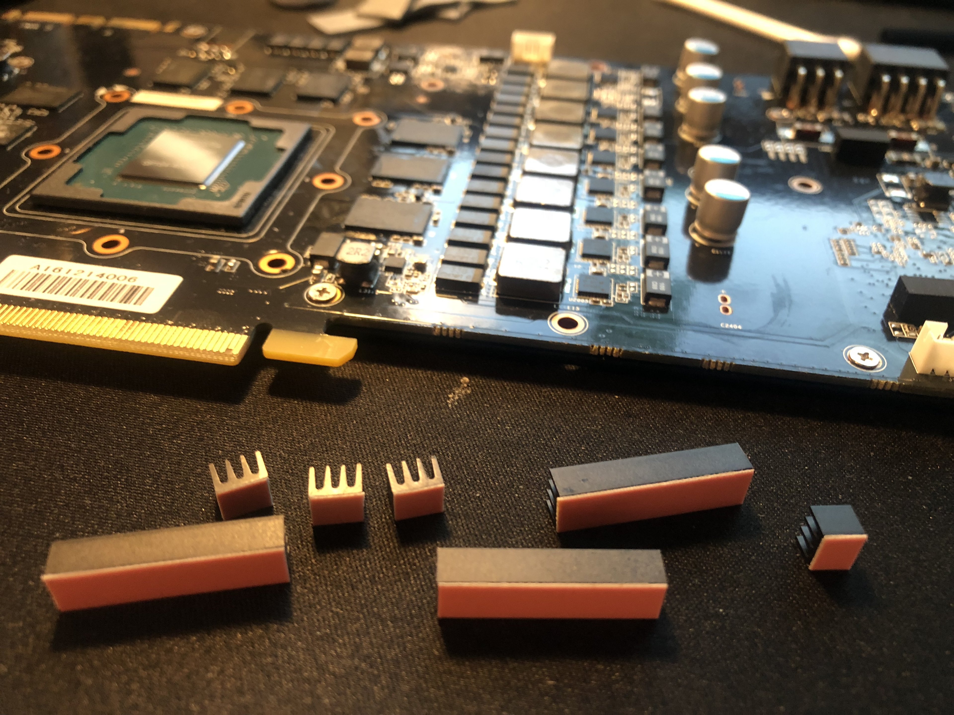

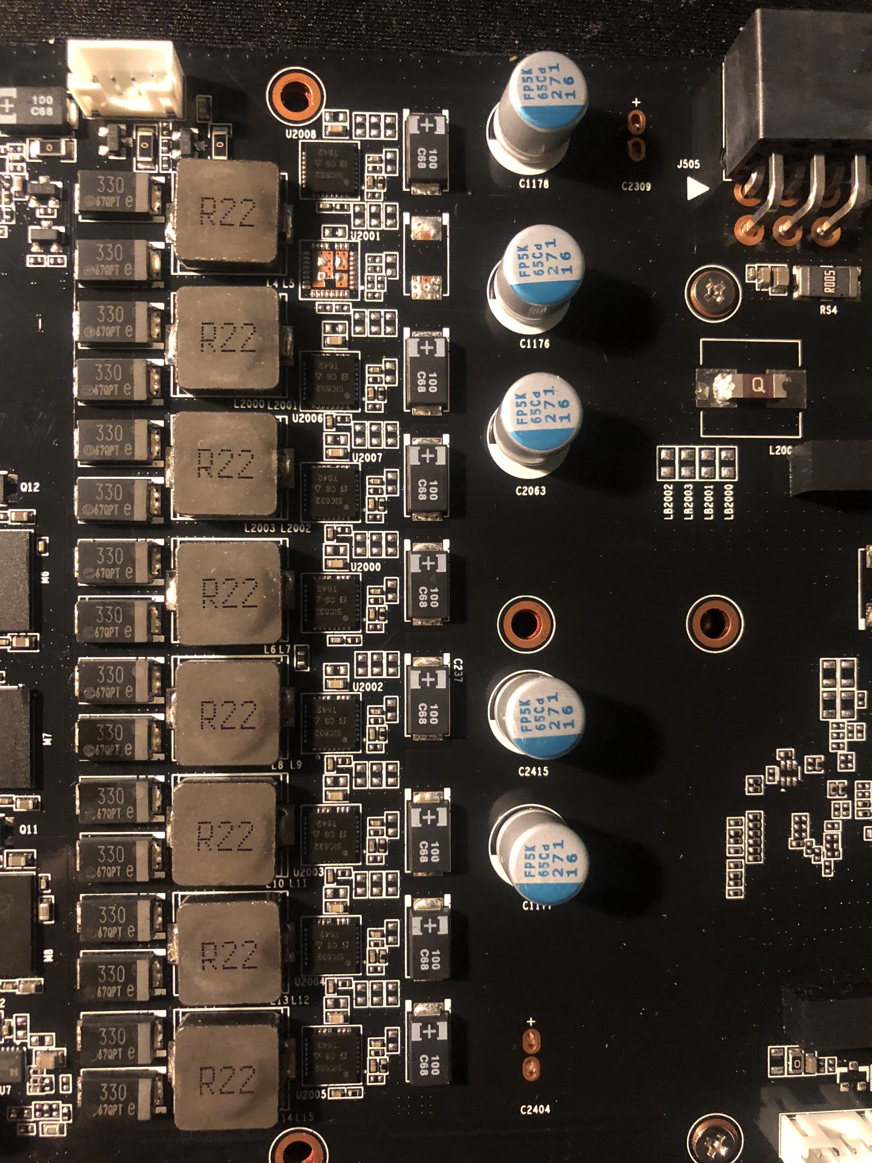

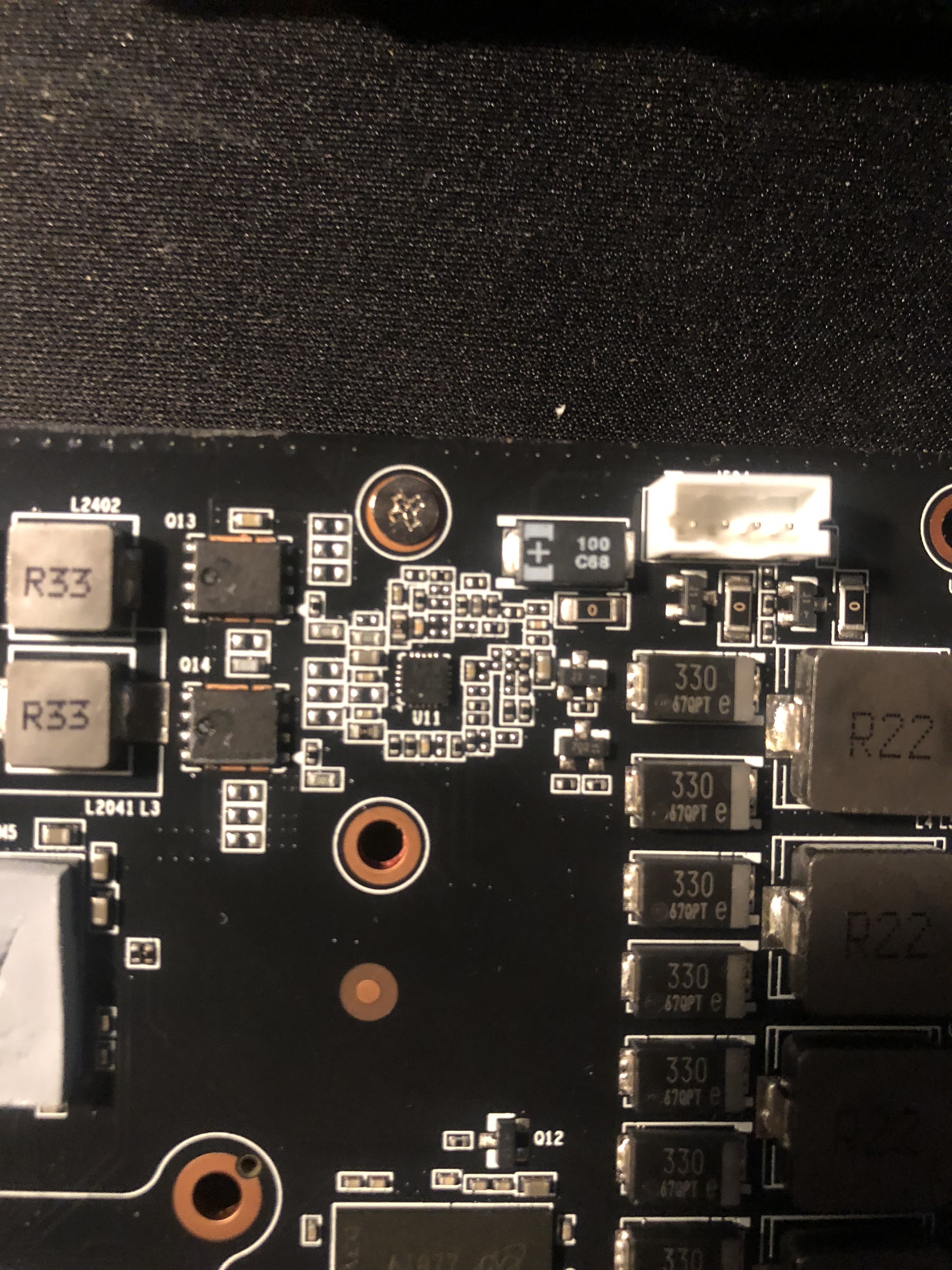

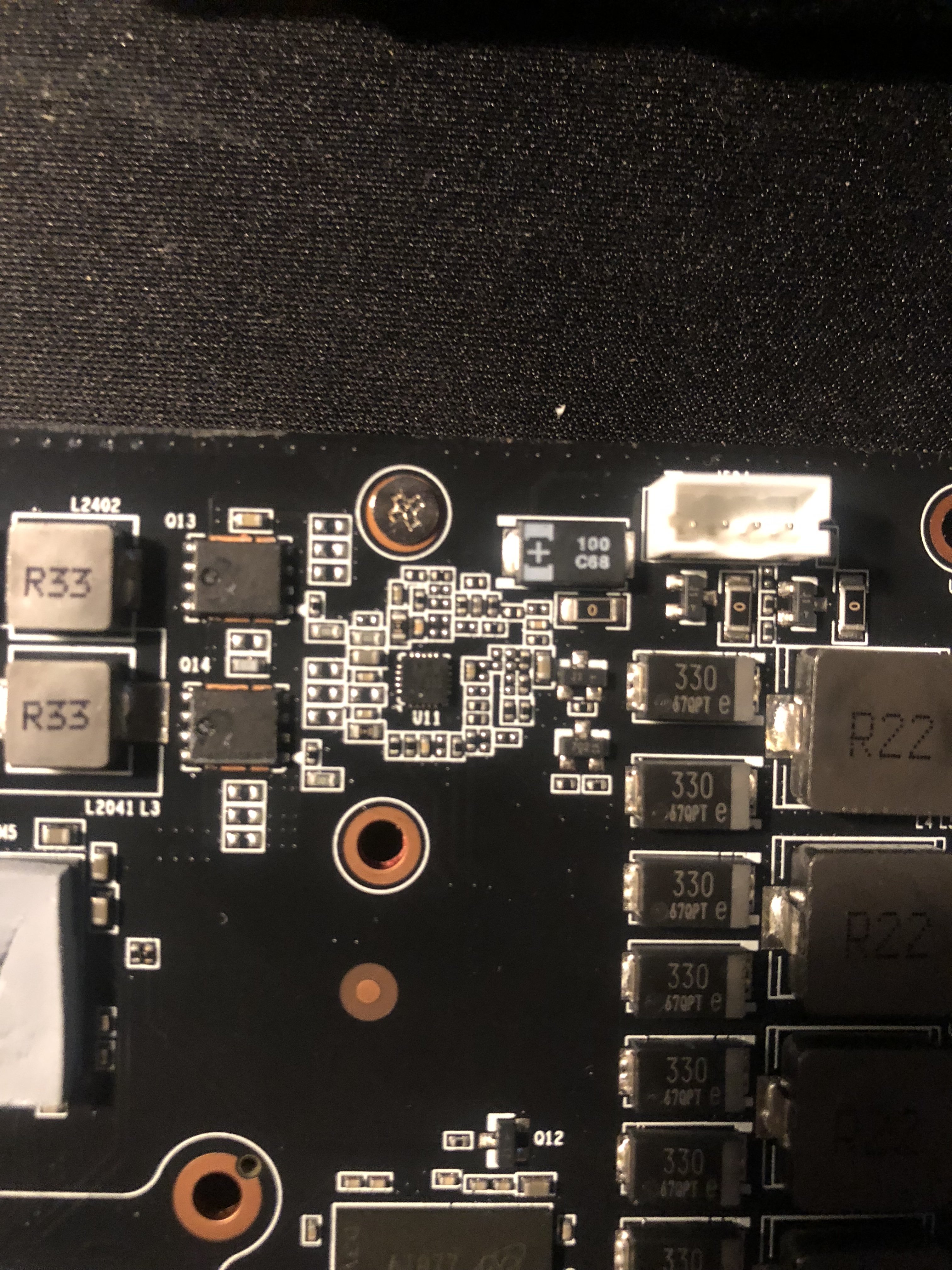

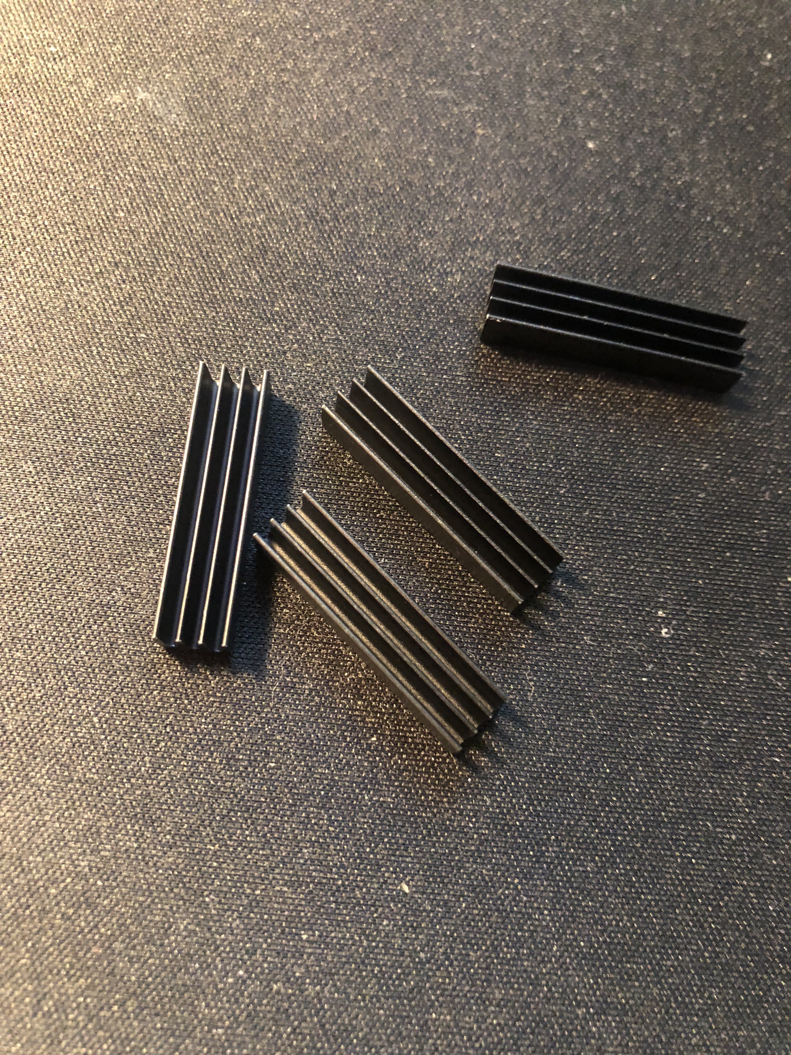

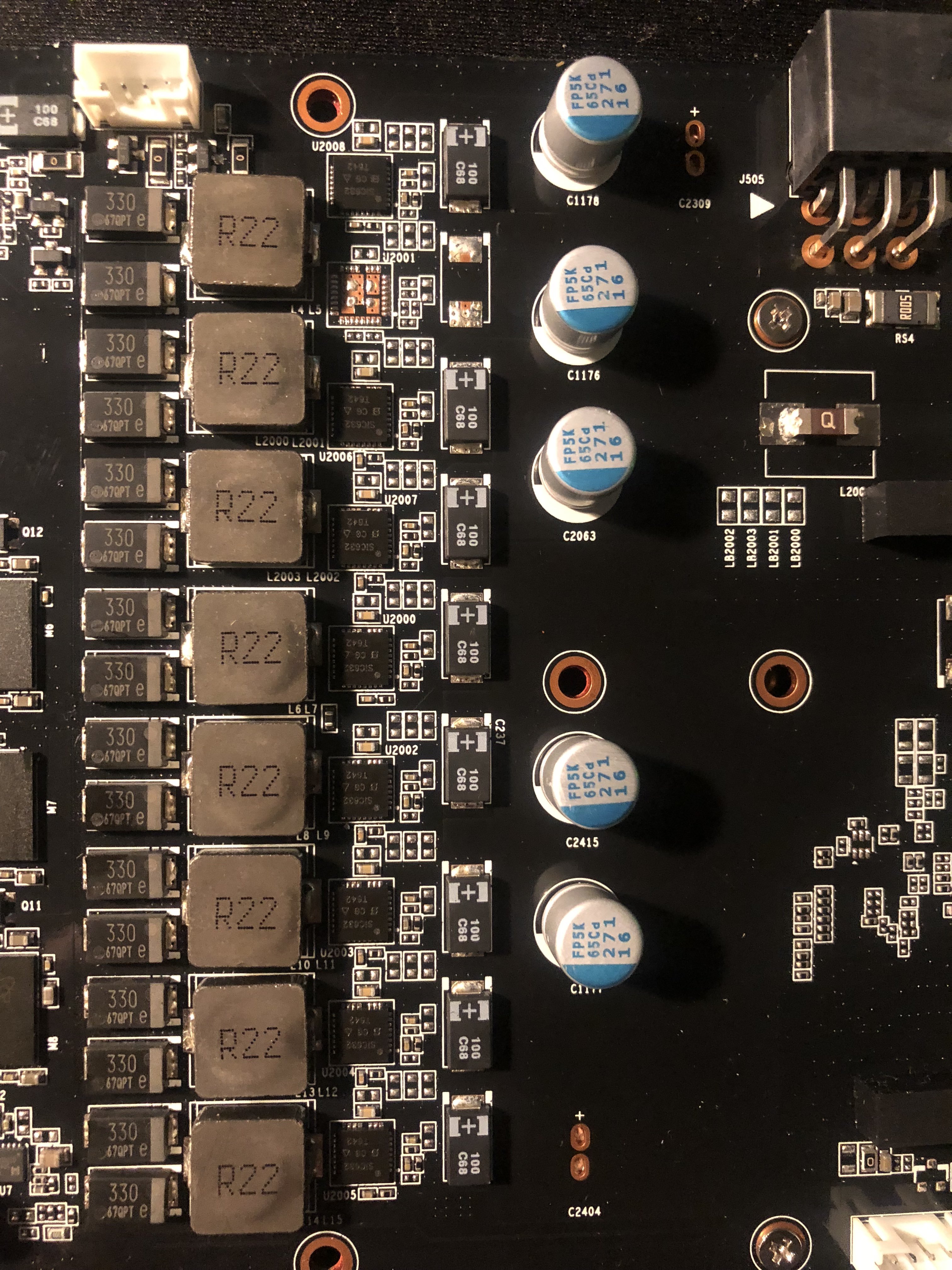

Was nun noch fehlt sind Kühlkörper für die Spannungswandler. Da diese 5x5mm groß sind, finde ich keine Kühlkörper in der Größe.
Gibt es keine oder bin ich zu dumm zum suchen?
Habt Ihr Empfehlungen?
Anbei noch das Bild vom PCB

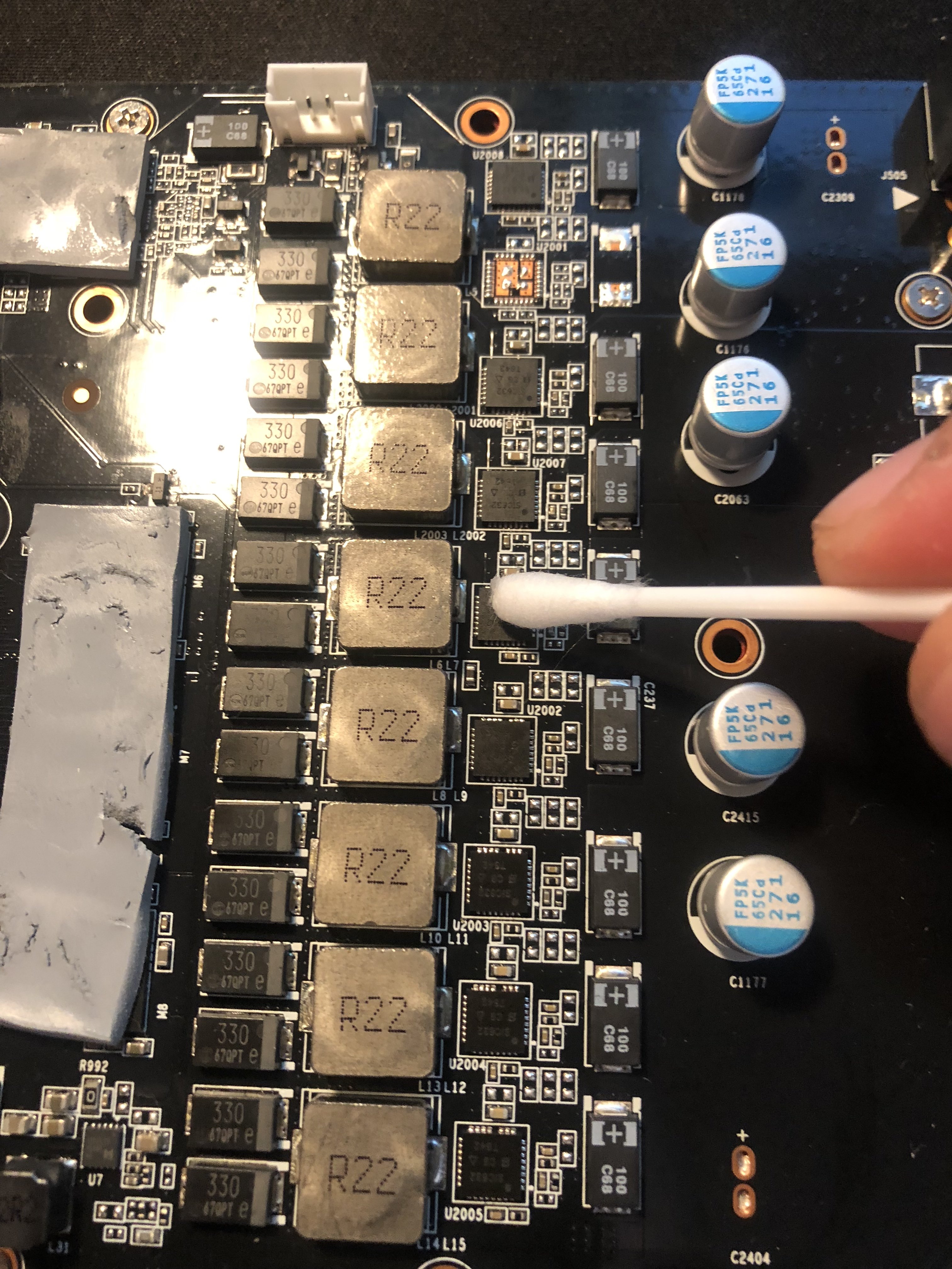

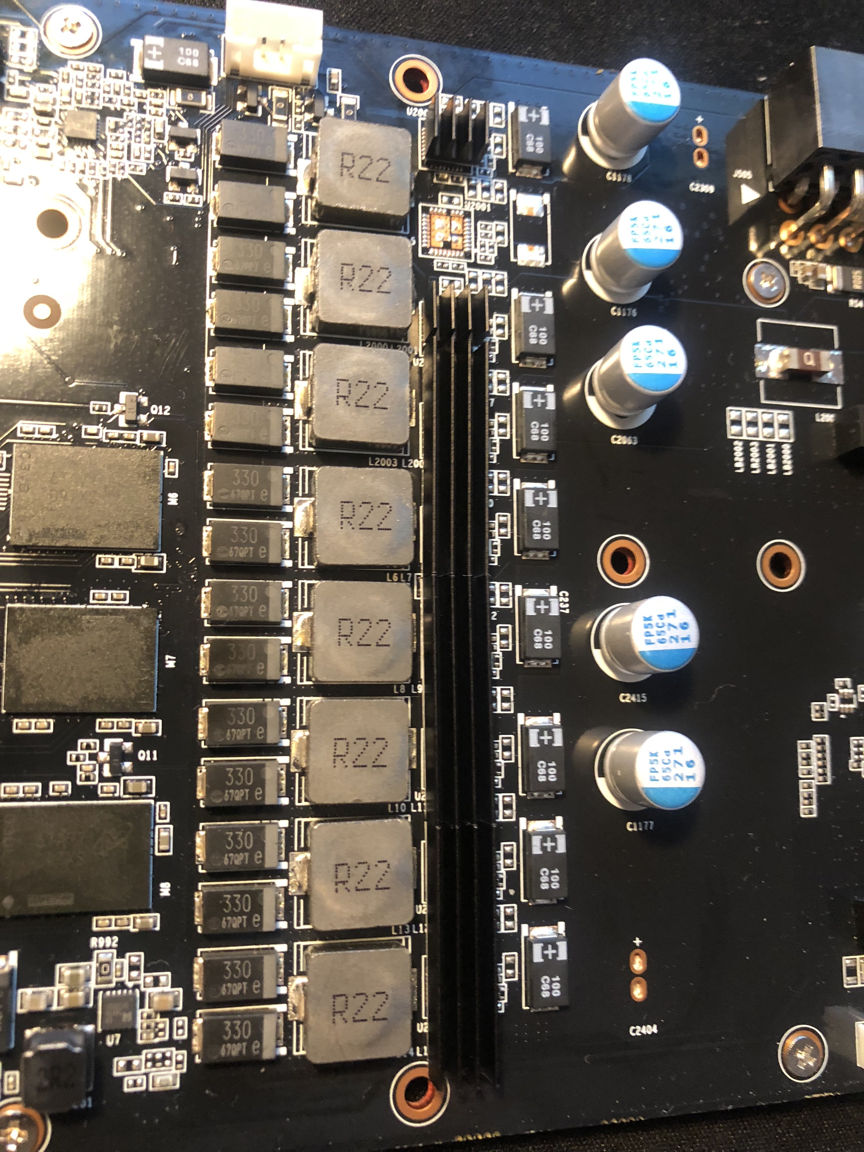

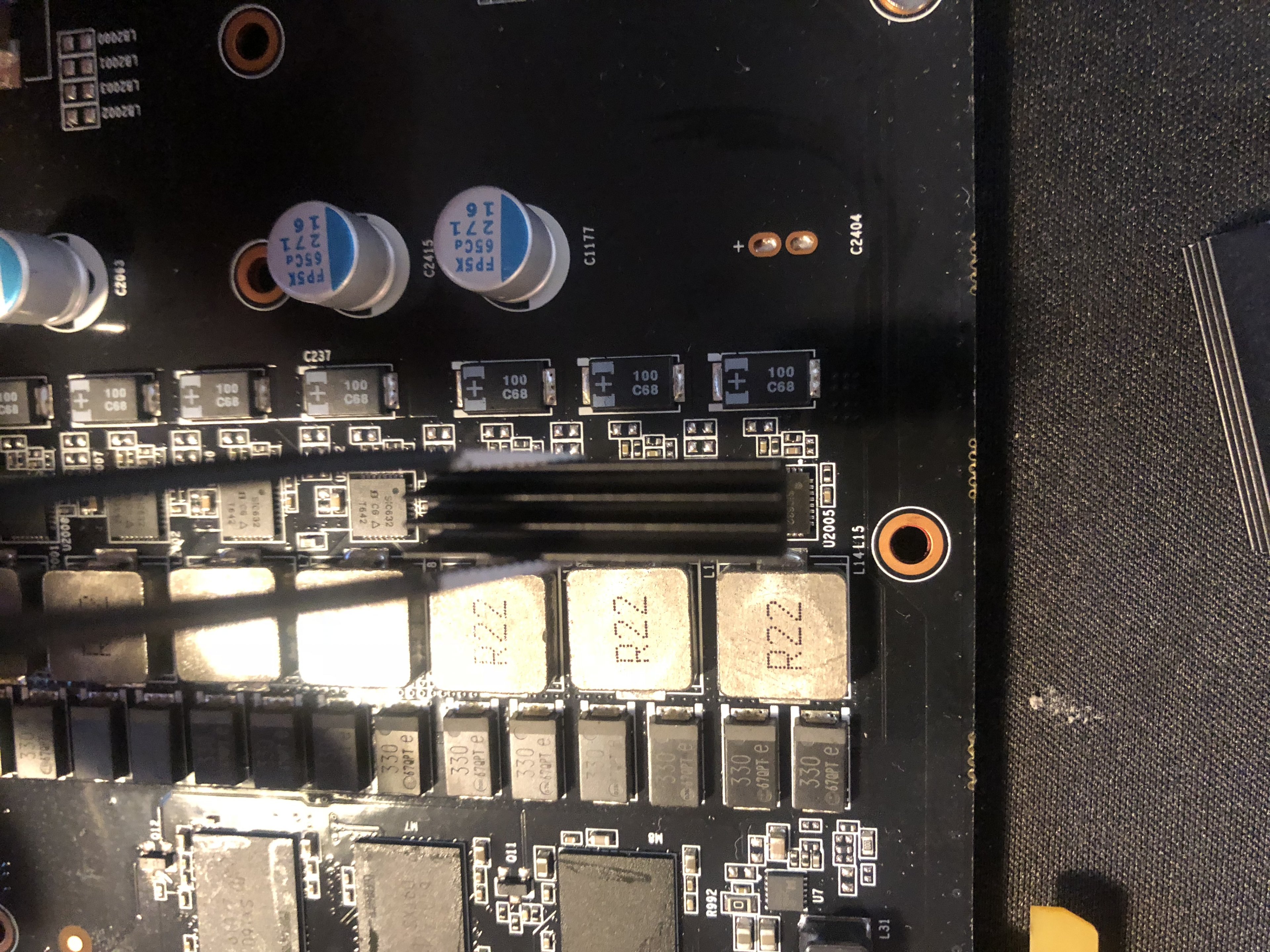

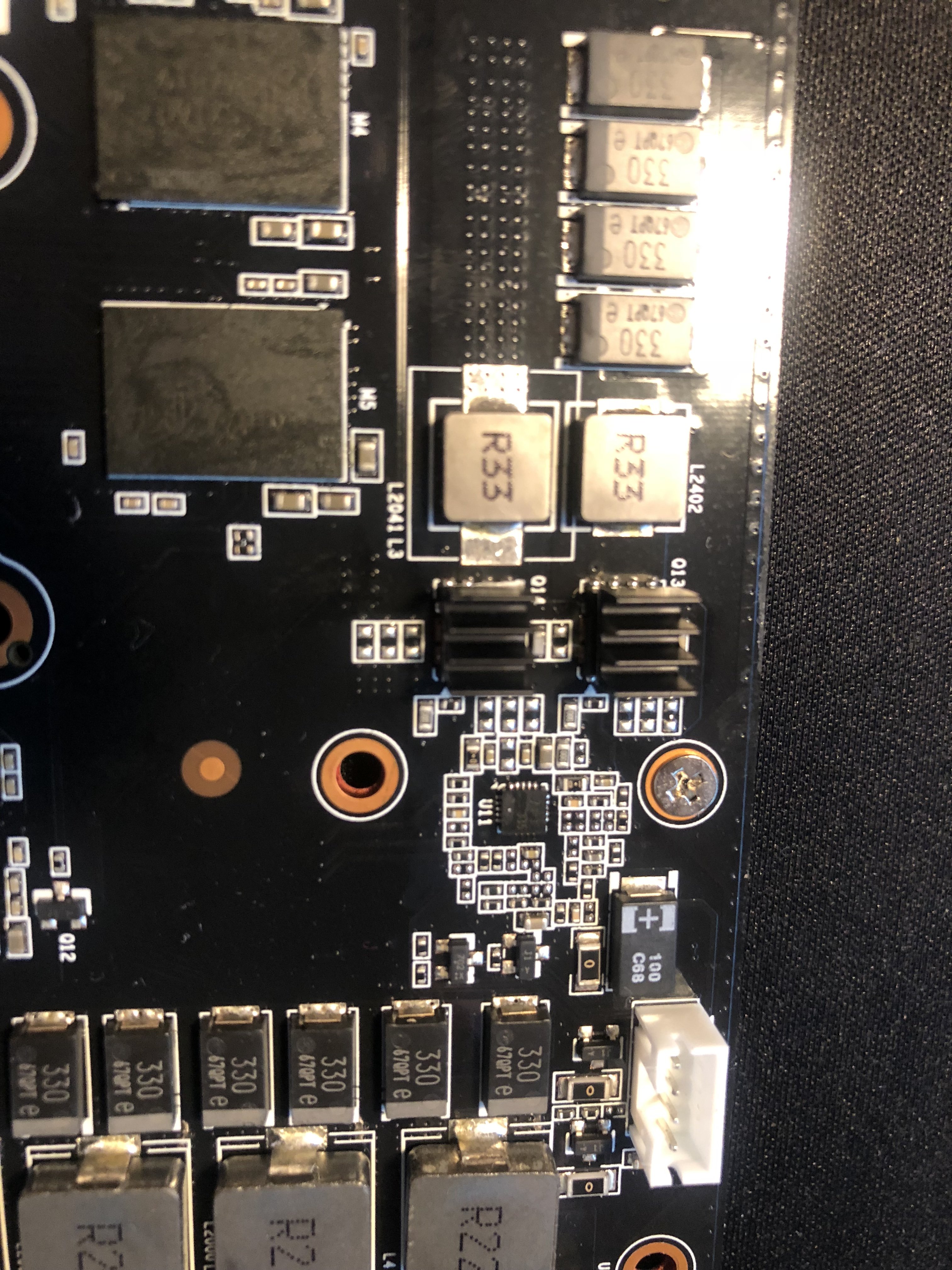

Kann ich das Ding denn bedenkenlos über die Spannungswandler legen? Würde ja ca 1mm auf beiden Seiten über die Wandler ragen und nach oben hin 2-3 Wandler auf einmal Kühlen. Muss ich mir keine gedanken über die Bauteile Zwischen den Wandlern machen (Wiederstände o.ä.). Oder ist das Klebeband Isolierung genug?
Bei 5x5 sollte DAS doch okay sein, oder?
Die Eloxalschicht ansich ist bereits Isolation
Reaktionen: spittfire
Darkscream schrieb:
Nein musst du nicht einfach das Wärmeleitpad durchgehend drauf so wie es war, kann ja auch etwas breiter sein. Und letztendlich war es vorher ja genau so.
Mir wären die langen sogar lieber weil sich dadurch ja die Kühlfläche weiter vergrößert.

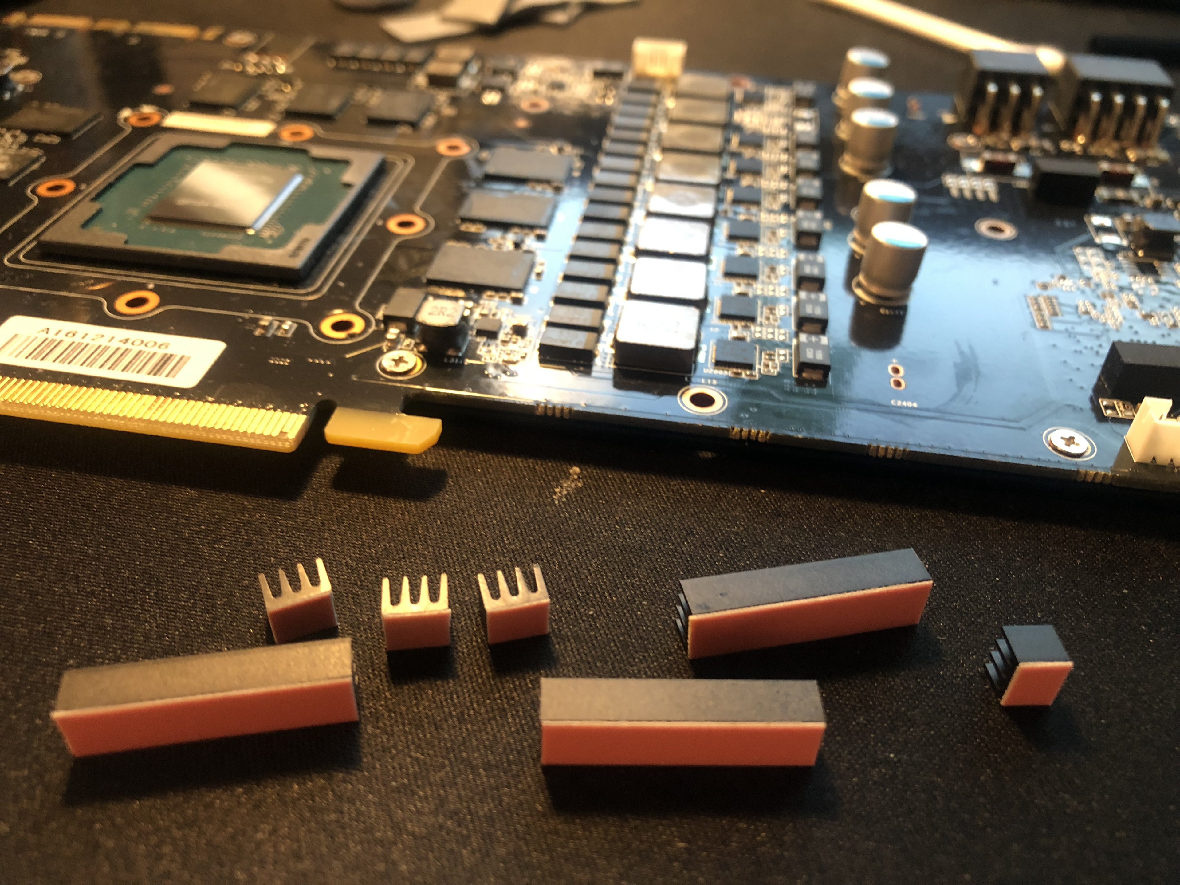

Und hier kosten sie die Hälfte: https://www.reichelt.de/kuehlkoerpe...en-1mm-ick-smd-a5-p113623.html?&trstct=pol_29
Boah... Sorry... Ich verstehe es noch nicht. Die Wärmeleitpads hätte ich jetzt durch Wärmeleitendes Klebeband ersetzt und da drauf die Kühlkörper gepresst. Auf den Pads werden die doch nicht halten, oder?
Manche Pads halten die leichten Kühlkörper schon, dass wird schon passen mit dem Band, weil es ja dünn ist.
Je dünner des do leit :D
Okay, ich melde mich ggf. wenn alles da ist. Habe jetzt 10x die Kleinen Kühlkörper bestellt und 5x die Langen. Dann noch ne menge von Akasa AK-TT12-80.
Beim Xtream IV sind ja auch Pads dabei.
Ich schicke mal Bilder Wenn der Rechner Aufgerüstet ist, falls es interessiert.
DANKÖÖÖÖ
