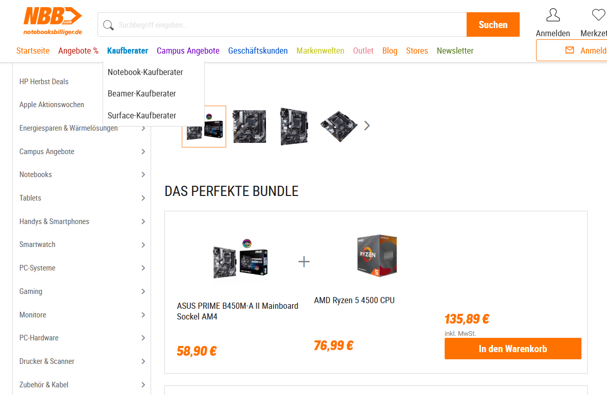

ah da steht uATX passt das in mein ATX Gehäuse? ins Purebase500 oder passt da dann irgendwas nicht ? weil kenne nur ATX und mATX
Reaktionen: CPU_Held
perfekt <3
dann wird es das werden.
Werde aus Faulheit erstmal den Boxed montieren... mal sehen ob die mittlerweile was Taugen im Gegensatz zu den Phenom und FX Kühlern damals ^^
SuperHeinz schrieb:
Steht in dem Angebot von dem Bundle auch geschrieben, dass NBB dieses MB dann garantiert mit einem passenden BIOS für die CPU ausliefert?
Ich habe jetzt noch nicht geschaut, ob das MB per USB-Flashback aktualisiert werden kann. --> Ok, kann es!
