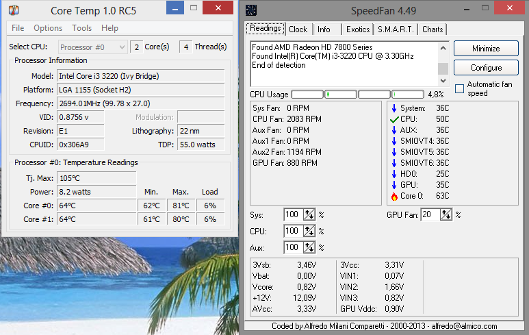

Die Gehäuselüfter sind standartmäßig verbaut, also vorne ein 120mm rein und hinten ein 120mm raus, beide Kühler sind mit 3pin ausgestattet. Der vordere ist direkt mit 12V an die PSU angeschlossen und der hintere an das Mainboard. Was mir jetzt etwas sorgen macht ist, dass meine CPU (I3-3220) im Idle bei ca. 50°C und bei normalen Desktopbetrieb bei ca. 56°C. Eigentlich müsste sich das Ergebnis zum vorherigen Gehäuse verbessert haben, da ich vorher keinen einzigen Gehäuselüfter verbaut hatte. Ich nutze momentan noch den Boxed-Kühler + Lüfter aber eine H60 von Corsair hängt grad bei der Post fest.

Grad eine Runde Arma 2 gespielt, welches ja relativ CPU lastig ist, und da erreichen die Cores so um die 100°C und die CPU bei Speedfan 74°C. Pushpins wurde schon beim Einbau mehrfach überprüft. Wäremleitpaste wird sobald die H60 drauf kommt gewechselt.

entweder ein Messfehler, bzw. die Sensoren weichen von der realen Temperatur ab (entweder jetzt oder vorher).
Wahrscheinlicher ist ein Fehler bei der Montage des CPU Kühlers.

Alles klar, dann bleibt als Fehler eigentlich nur noch das Gehäuse oder wie schon genannt ein Auslesefehler.
Greif mal ins Gehäuse und fühle mal nach ob die Wärme wirklich am Kühler ankommt, besser als jedes Tool :D .
