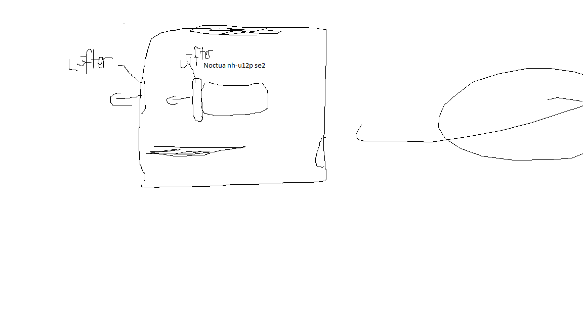

wenn dein CPU Kühler nach hinten bläst, brauchst du einen weiteren Lüfter inder Rückwand, der die luft rausbläst. Spezielle gibts da natürlich nicht, natürlich den lüftder einfach so montieren, dass er nach hinten rausbläßt. weil mir langweilig war, habe ich das nochmal als skizze für dich gezeichnet(natürlich hochprofessionell:D)
zum Lüfter unten: also wenn dein Gehäuse keine Standfüße hat, musst 2 Bücher o.ä. drunterlegen, es sollten aber standfüße drunter sein. Die höhe ist egal, sollte nur min. ~1cm über dem boden sein. Ein Staubfilter empfiehlt sich, da seht schnell staub reinkommt ich habe zur zeit das selbe problem^^(und ich reinige meinen pc 1 mal im monat). ist unvorstellbar was da alles an dreck reinkommt. naja, ich werde mir demnächst auch nen staubfilter holen
sehr hübsche zeichnung :)
