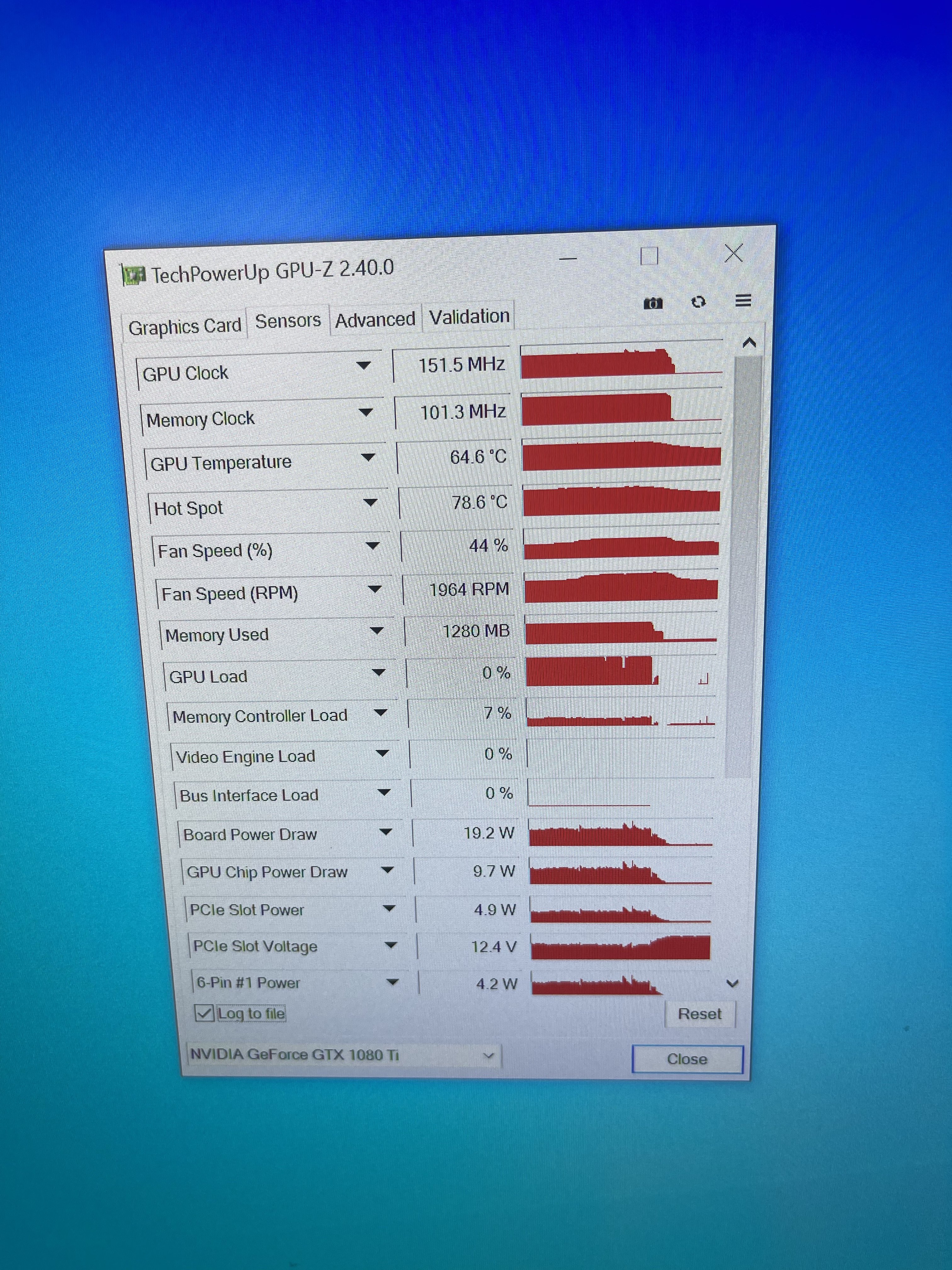

Andere Frage, was zeigt dir der Log vom GPU-Z Sensor-Tab an wenn die Karte 84°C oder wärmer ist?
Takt sollte ab da stark zurrückgehen und ohne Probleme nie an 90°C kommen.

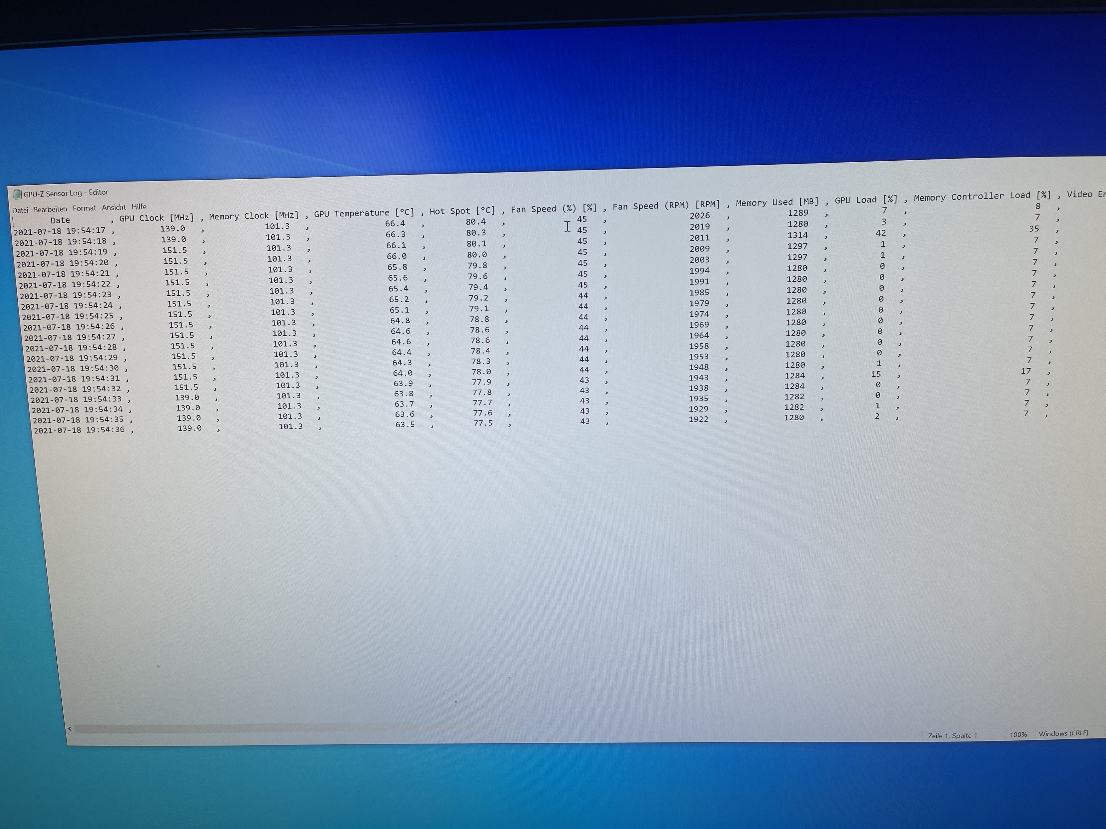

Sieht man denn ob die Paste schon zu alt ist, das wäre natürlich besser, wenn man das vorher wüsste, bevor man eine neue Kühlung kauft. Also meinst du der eine Lüfter reicht für die Karte normalerweise aus. Ich übertakte sie ja nicht mal.

Idletakt und Idletemps kann man dort erkennen.
Das man das Logfile früher starten sollte.

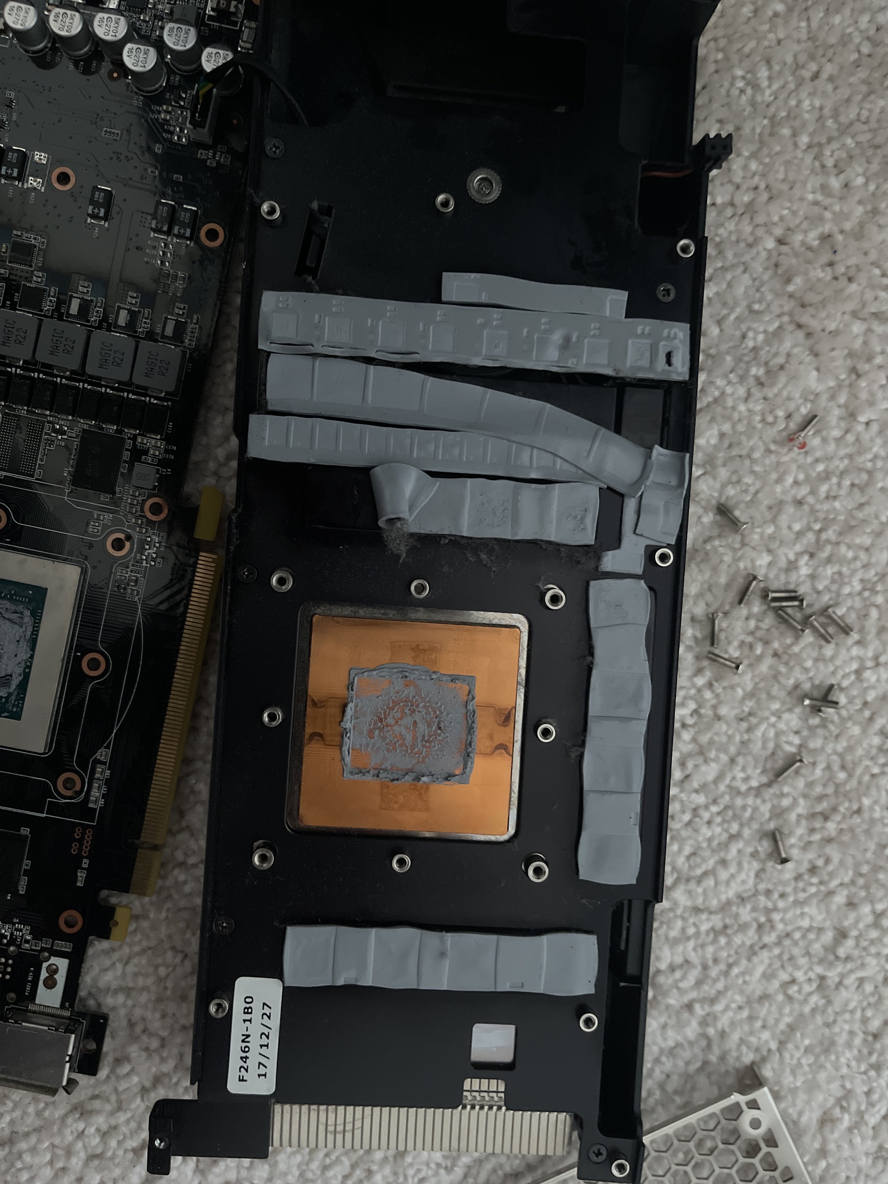

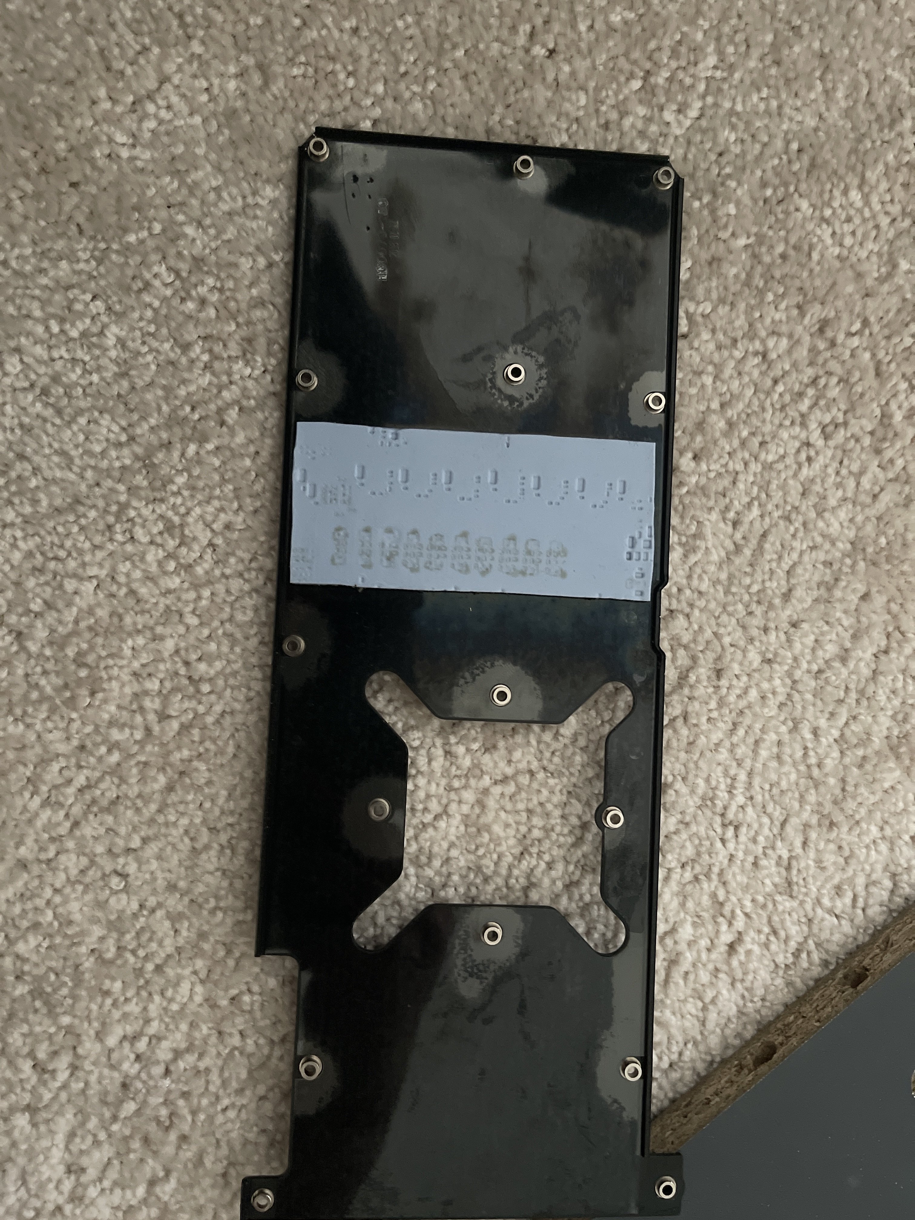

Die Streifen neu zu kaufen wäre wohl auch nicht schlecht, das war auch alles total angebacken und weich, als wenn das fast geschmolzen wäre
Was muss ich dafür jetzt alles kaufen, möchte das blaue wechseln und die grauen Streifen und die Wärmeleitpaste erneuern.

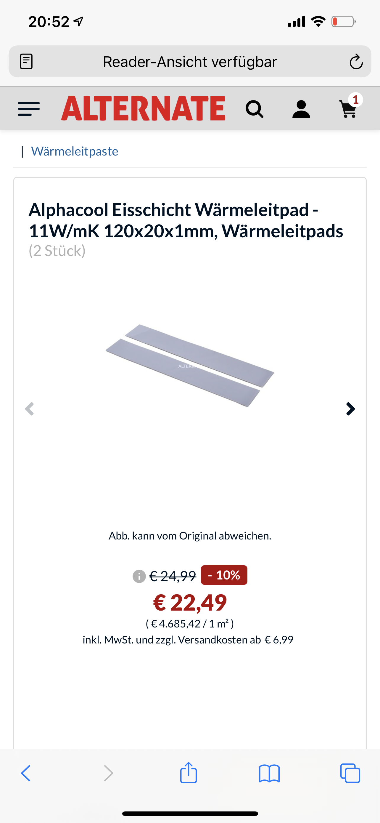

Viper1982 schrieb:
👍Messschieber da um die Dicke der Pads zu messen?Denn die dürfen nicht zu dick oder zu dünn sein, da sonst a) die GPU oder b) Ram/VRMs nicht gekühlt werden da kein Kontakt besteht.
https://www.alternate.de/listing.xhtml?q=wärmeleitpads oder sonstwo bestellen.
https://geizhals.de/thermal-grizzly-kryonaut-waermeleitpaste-tg-k-001-rs-a1297196.html

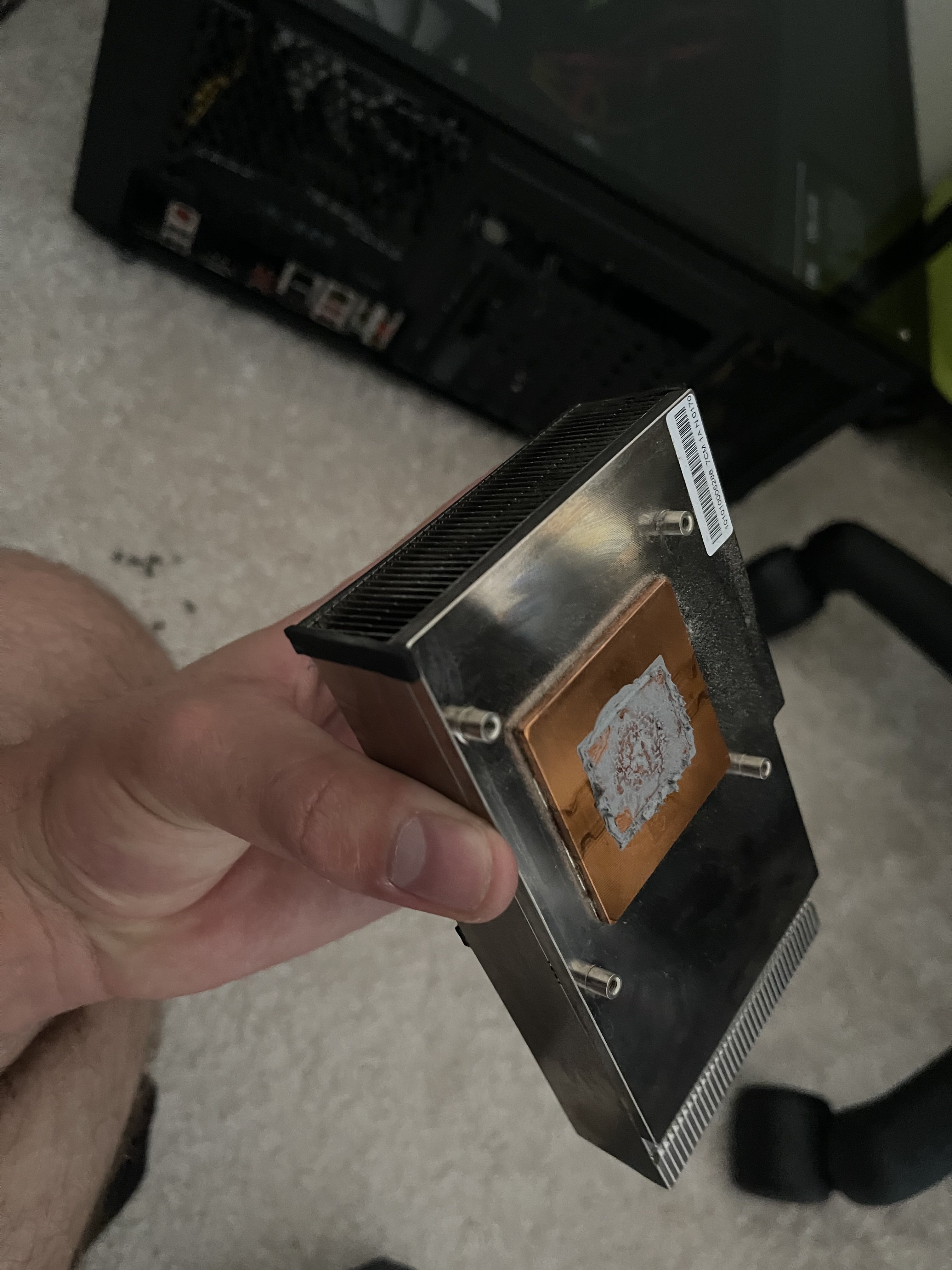

oder meinst du ich soll gleich eine neue Kühlung und der kleine Kühlkörper (siehe Bild) und der eine Lüfter reicht nicht aus?
Nur wenn man die Kohle hat bzw. bereit ist diese auszugeben . Man kann auch erstmal die Paste/Pads tauschen aber die "FE" Kühler sind und waren nie das wahre. Die Entscheidung musst du selbst treffen.
Theoretisch könnte man auch auf dem kleinen Kühlkörper von oben einen 120ger Lüfter draufschnallen und schauen wie sich die Temperaturen verhalten.
Also doch ne Ghettomod durchführen. Dann hat man zwar mehr hitze im Gehäuse aber vielleicht wäre das doch die bessere alternative.

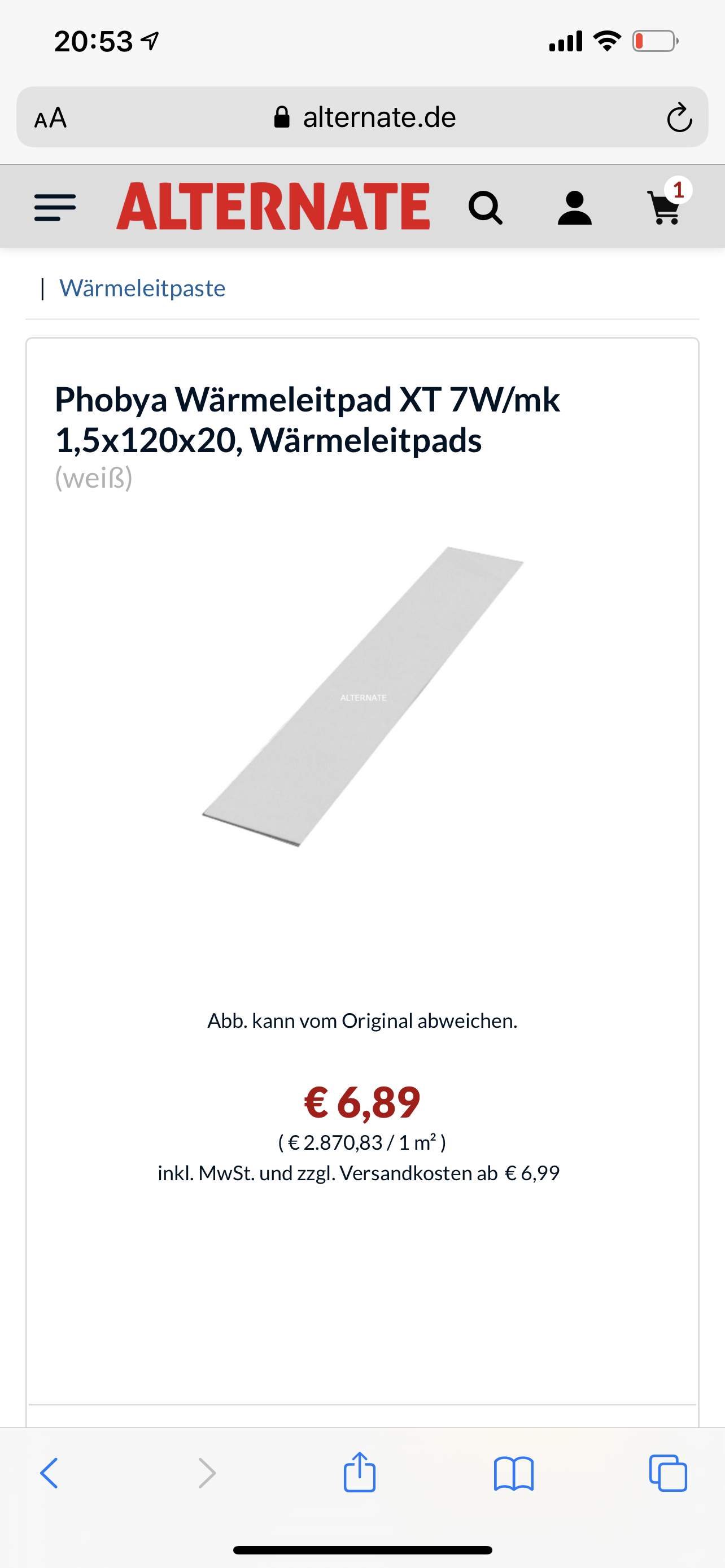

Auch hier wieder eine sache des Geldbeutels kühlen werdenn se alle, die einen besser die anderen schlechter. Die Angaben sind ja der Produktbeschreibung zu nehmen.
Und halt erstmal feststellen welche dicken benötigt werden.

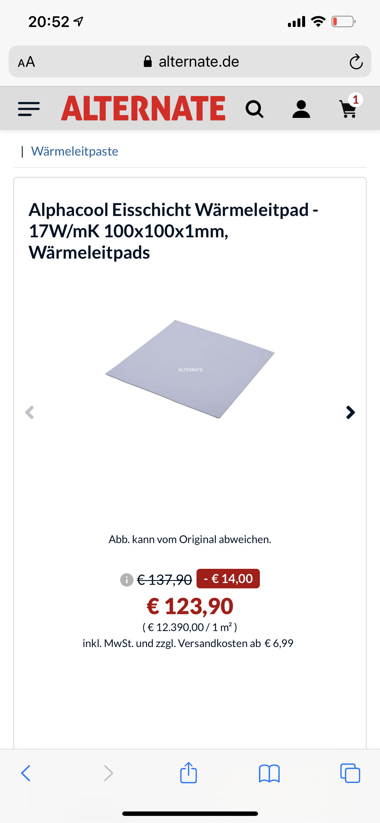

Na ist es ein großer Unterschied zwischen 11 und 17 W/mK oder nicht wirklich merkbar?
