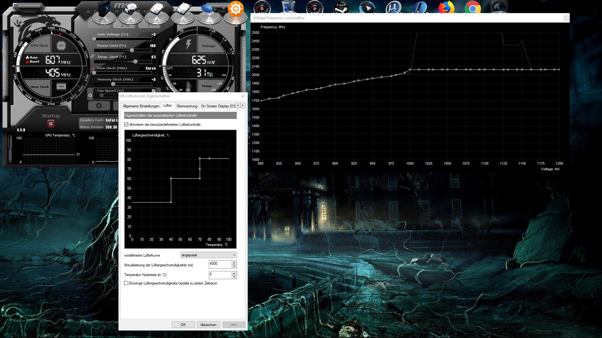

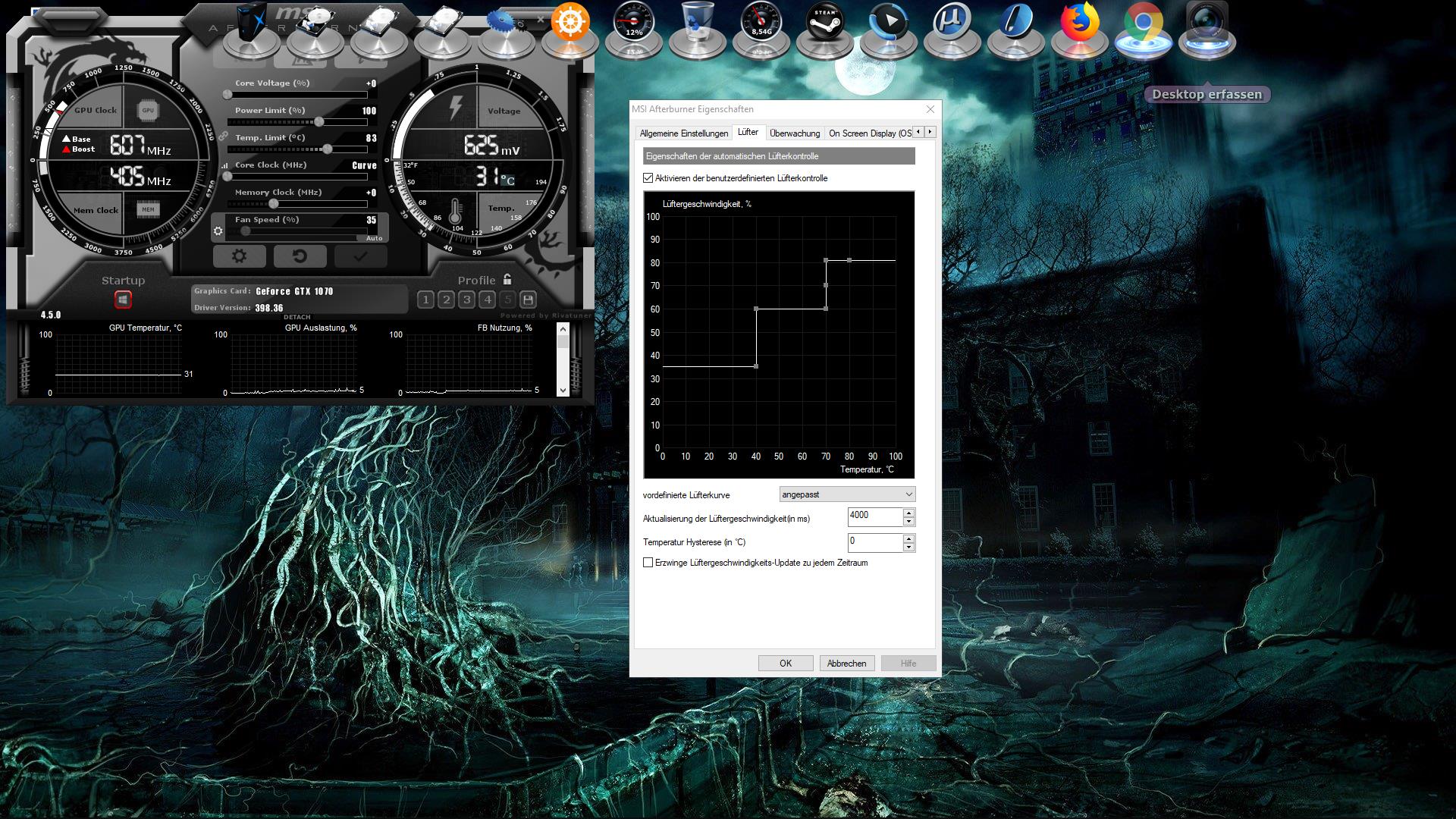

Wenn die Graka im Game auf Max Takt geht, hast du auch Max °. Kenne ich z. B. von WOT in der Garage, hier lagen auch Max werte an. Solange sie nach dem Game (in Win) wieder runter geht, ist doch alles OK.
Die 75-80° bei 1080TI sind jetzt auch nicht Merkwürdig.... ist eben ein dicker Chip! Eventuell etwas UV und eine angepasste Lüfterkurve.
Meine MSI 1070 Gaming X @Z, läuft unter Win z. B. immer mit 35% RPM und im Game ab 40° dann bis auf 60% RPM dazu UV und OC und die Karte hat 1A ° dein Case sollte natürlich gut belüftet sein... Natürlich ist sie dann im Game hörbar, aber es stört mich 0,0 da ich ja mit Ton Spiele:D
Für genaueres OC & UV usw. schau mal bei uns im Fred vorbei:
Pascal (GTX 1050 (Ti)/1060/1070/1080 (Ti)/Titan X(p)) Sammel-/Overclocking Thread
https://www.computerbase.de/forum/t...locking-thread.1642700/page-273#post-21596491
