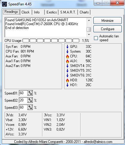

Servus, kurze Frage:
Kann man SpeedFan oder von Magix PC Check trauen? Laut diesen Programmen, sind meine Festplatte ect. viel zu heiß?!
Anbei mal ein Screen von Speedfan wegen den Temperaturen, da mache ich mir irgendwie sorgen :(
HD0 ist ne OCZ Agility SSD-Platte...

SuFu mal benutzt? :rolleyes:
Das ist der klassische SSD Temp. Auslesefehler...
Die CPU ist aber dennoch sehr warm ;)
Was sagen andere Programme? Was für ein Kühler hast du?!
Dieses AIDA sagt mir, dass die Temperatur aller Dinge irgendwo zwischen 20-33 Grad liegen...
Aber dieses Programm zeit mir die SSD nicht an, sondern nur die HDD
Das denke ich mir ja normal auch, mich hat es nur gewundert, da ich mit SpeedFan auf meinem "alten PC" eigentlich immer normale Werte hatte, aber jetzt hier auf dem neuen PC direkt so hohe Werte... Da fand ich es unrealtistisch, dass es irgendein Fehler von SpeedFan war...
Dann danke, dann brauch ich mir ja keine Gedanken zu machen :)
und selbst wenn Sie 70°C hätte würde die das locker abkönnen....
da ist eher Deine normale Platte zu kühl...
Und spätestens beim Anfassen der SSD hättest du merken müssen dass das Prog. dich natzen will ;)
SuFu hätte es auch getan.
Die CPU Temp. ist aber (falls sie stimmen sollte) nicht so optimal. Aber das scheint dich ja anscheinent nicht zu stören?!
