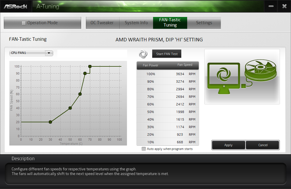

Du kannst idle mit dem AMD Wraith Prism beliebig tief runter kühlen, nur bringt das nicht viel, außer dass es zwar kühler, aber auch LAUTER ist.
Einfach dazu Lüfterkurve anpassen, ab 40°C 100%, und am Kühlerrahmen den kleinen DIP Schalter auf HI umlegen.
Du wirst dich wundern.
Außerdem die AMD Chipsatztreiber installieren.
Sinnvolle Lüfterkurve schaut etwa so aus, ab 70°C 100%.
