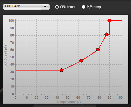

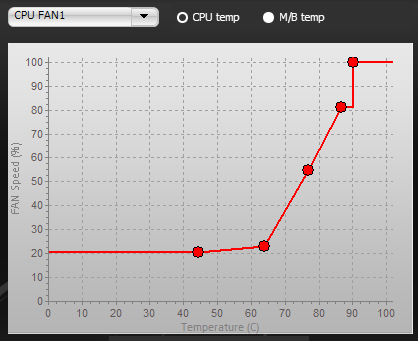

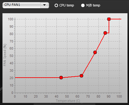

Die Lüfterkurve sieht derzeit folgendermaßen aus:

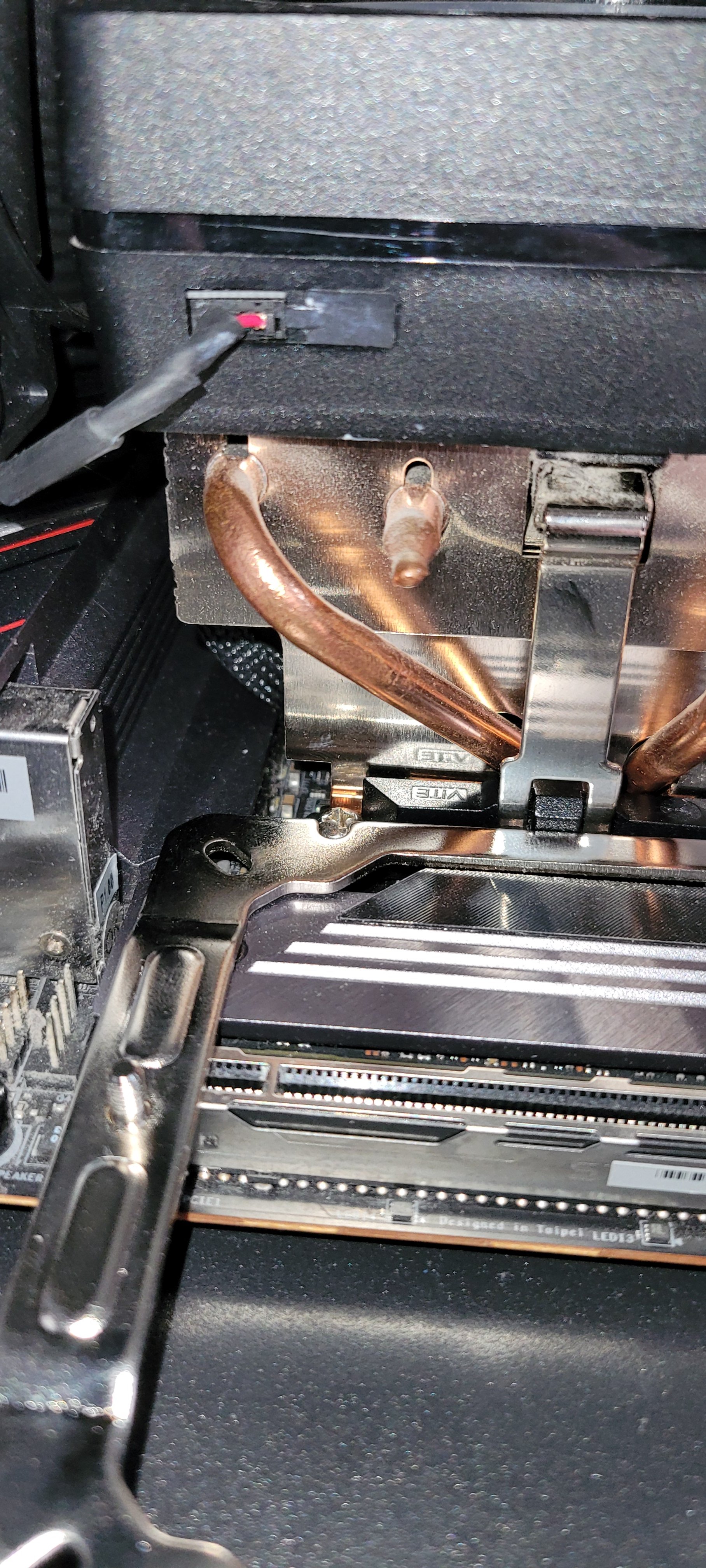

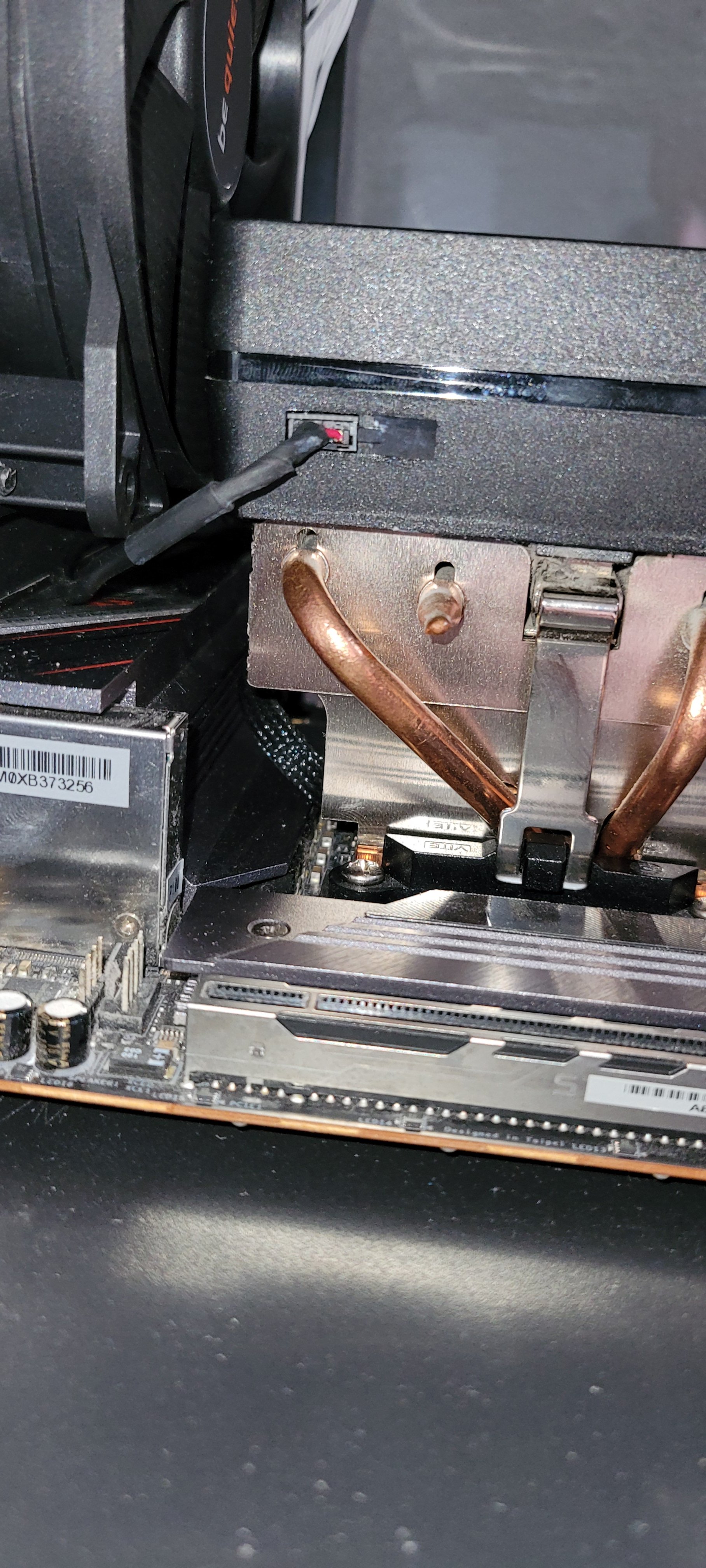

Der AK400 selbst würde reinpassen ja, aber die Montageplatte ist viel zu breit.
Die I/O-Abdeckung demontieren bringt auch nichts weil genau dort der VRAM sitzt und über die Abdeckung mit Wärmeleitstreifen versehen ist.
