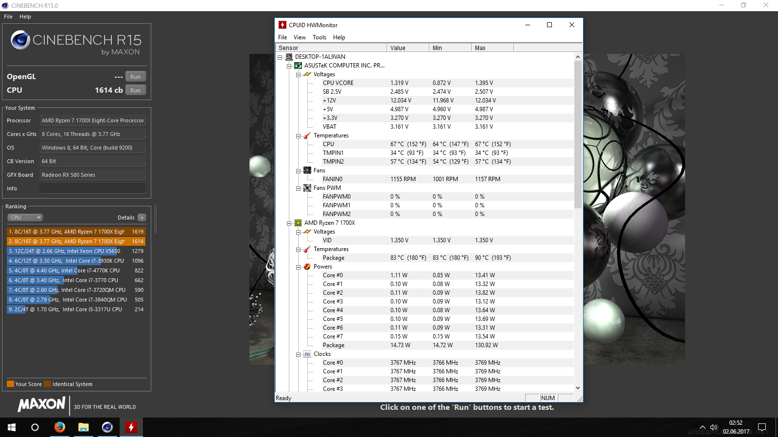

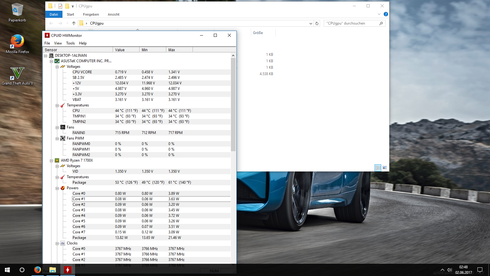

Hallo leute unzwar habe ich ein Problem unzwar mit dem Tool HWMonitor da die Temperatur bei Package viel höher ist als die Temperatur bei CPU nun weiß ich nicht auf welche Temp ich beziehen soll oder evtl spinnt das Auslesetool.

im Bios schwankt die temperatur immer zwischen 43-47 grad, im Idle Natürlich. Nur diese Package Temperaturen machen mir extrem sorgen da sie sehr hoch werden, wobei der Rest CPU temp oben usw vergleichbar Kühl bleibt. Ich hoffe ihr könnt mir sagen was es mit dieser hohen Package Temperatur aufsich hat, danke schonmal :)
CPU mit X am Ende -> Da ist ein Temperatur-Offset von 20Grad eingerechnet. Die richtige Temp nach der du die richten musst ist immer die, die 20 Grad unter der anderen ist. Oder einfach von der zu hohen Temp 20 abziehen.
Im Bios ist die CPU übrigens nie im Idle, weil da keine Energiesparmodi greifen. Sie läuft dort unter voller Taktung aber ohne Last. Wenn im BIOS 40 Grad sind, dann ist das alles in Ordung.
Deine Temp ist also bei deinen Last-Szenarien bei 63 Grad. Das passt super
Nimm Ryzen Master her, wenn du bessere Werte auslesen willst oder für OC-Versuche
