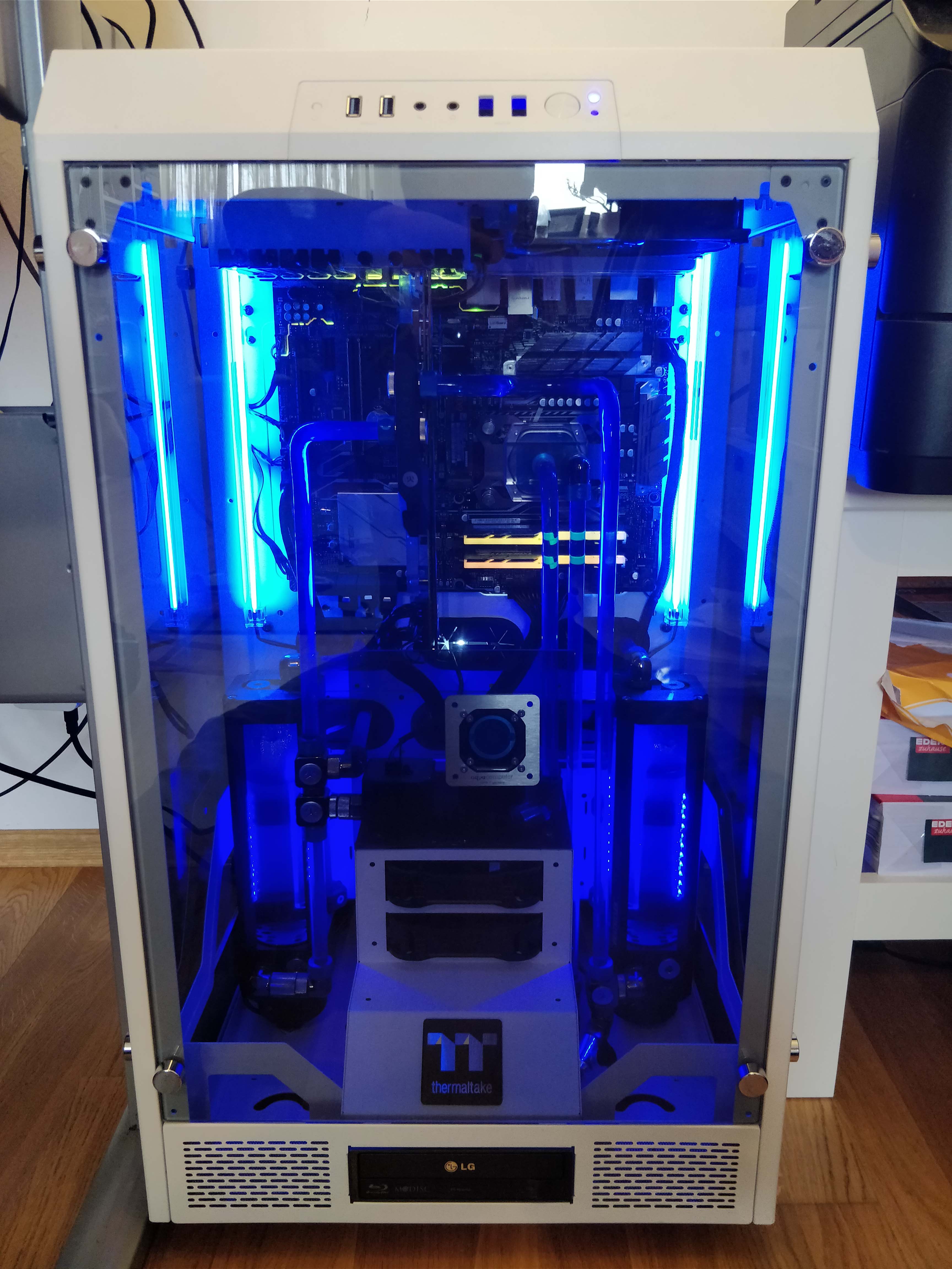

Hi,
ich habe alle paar Wochen mal Abstürze. Rechner ist komplett wassergekühlt, Wasserkreislauf schwankt von min 23°C - max 29°C, Temps GPU liegen unter Last bei 30°C und CPU bei 35-37°C. Beim letzten Absturz, der Erste seit ein paar Wochen, bin ich zufällig mal beim GPU abtasten an die Chipsatzkühlung gekommen. Hui. Zum Eier Braten.

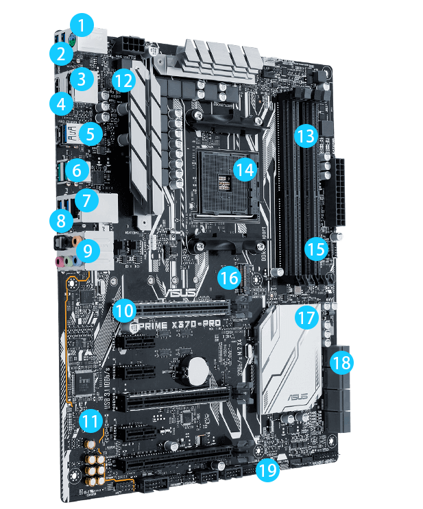

Die Stelle siehe Punkt 17
Die gehört extra gekühlt, klarer Fall. Das Ding hat eine 50x60mm beklebbare Fläche, da möchte ich gerne Alu-Finnen/irgendeinen Kühlkörper drauf+40/60 mm Lüfter.
Soll halt ordentlich aussehen, versaut sonst die Optik in der Front.
Über Empfehlungen würde ich mich sehr freuen. Vielleicht kennt ja auch jemand das Problem und sagt; Klaro, Chipsatz beim Asus XY sind *cheiße gekühlt.
Vielen Dank für konstruktive Hilfe!
Herbi
Die Folie hast du aber abgezogen, oder?
Bei Auslieferung ist dort nämlich noch eine klare Folie aufgeklebt, die wohl noch ein wenig die Temps erhöht.

Sich dass da beim Prime ne Folie auf dem Chipsatz ist? Bei meinem Asus STRIX X370-F war da zumindest nichts drauf.
schonmal nen test mit deinem arbeitsspeicher usw gemacht oder im fehlerlog geschaut wiso das system abstürzt pubkt 17 sollte ansich ehnicht viel wärme produzieren verglichen mit früher die teile darauf sind ja eh fats mehr zierde wie sonnst was :D
1000% ist auf dem Kühler ne Folie drauf. Hab das Board selber gehabt... Stand auch im Sammler (entweder hier oder im HWluxx)
Ich suchs mal raus
Hier wars HWluxx Sammler X370 Prime Pro
Ja, da ist wirklich eine Folie drauf. Beim Einbauen habe ich die nicht bemerkt. Als ich das dann gelesen habe, habe ich an der Ecke vom Kühler mit dem Fingernagel tatsächlich eine Folie lösen können.

Eine wertvolle Info war, dass ggf. das das Wärmeleitpad darunter zu tauschen ist. Ich versuchs erstmal mit den folgenden Maßnahmen, wenn das nicht hilft, kuck ich drunter.

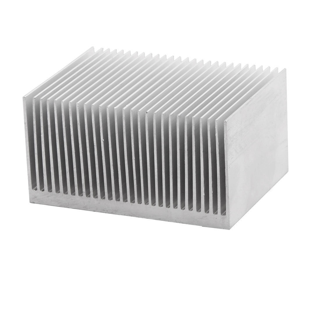

Beidseitig klebende Wärmeleitfolie zum Zuschneiden + Alu-Kühler sowie einen 50x50 mm Lüfter von Noiseblocker. Das Ding wird nie wieder Mucken machen.
Maße 69x50x36
