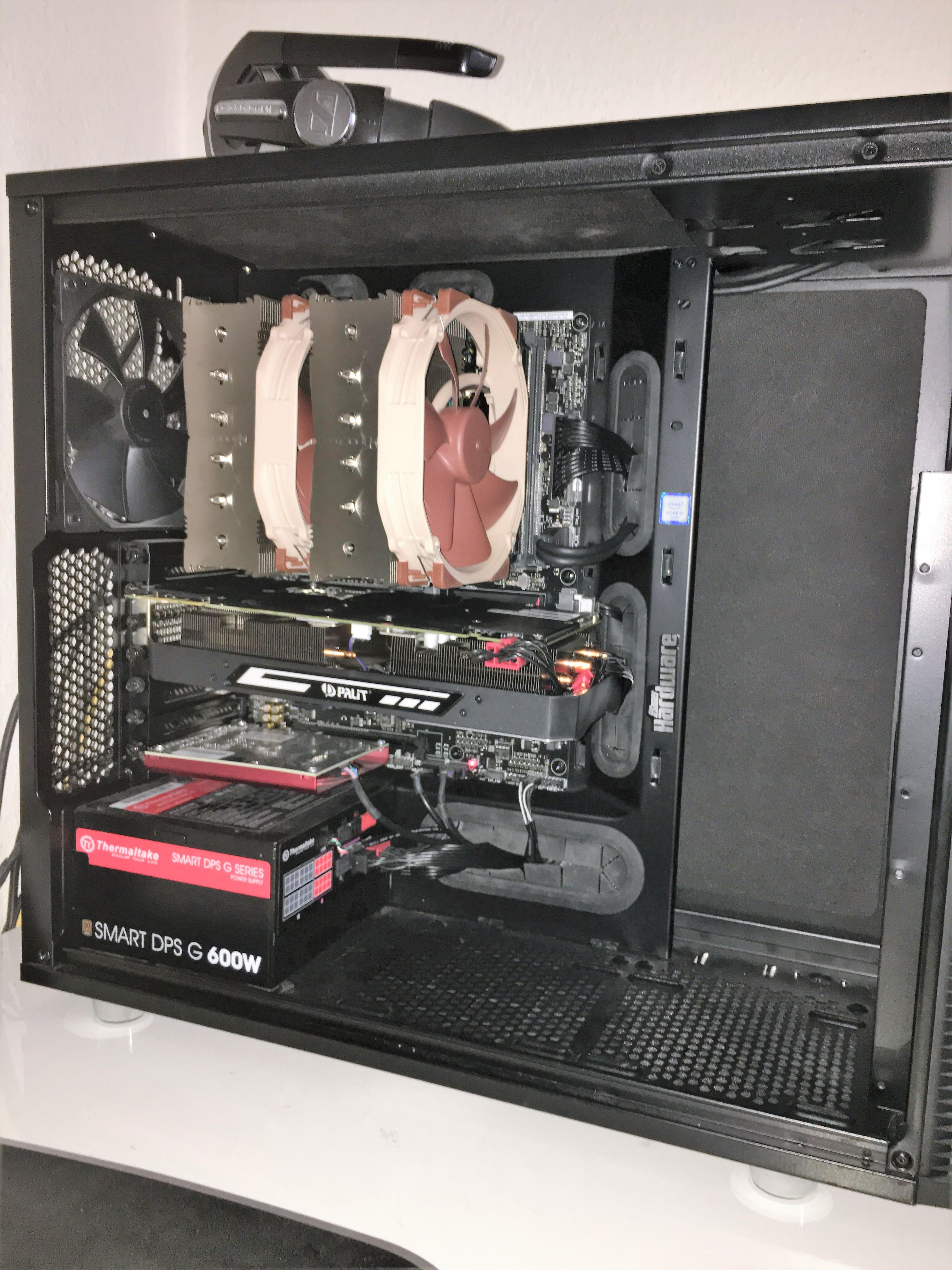

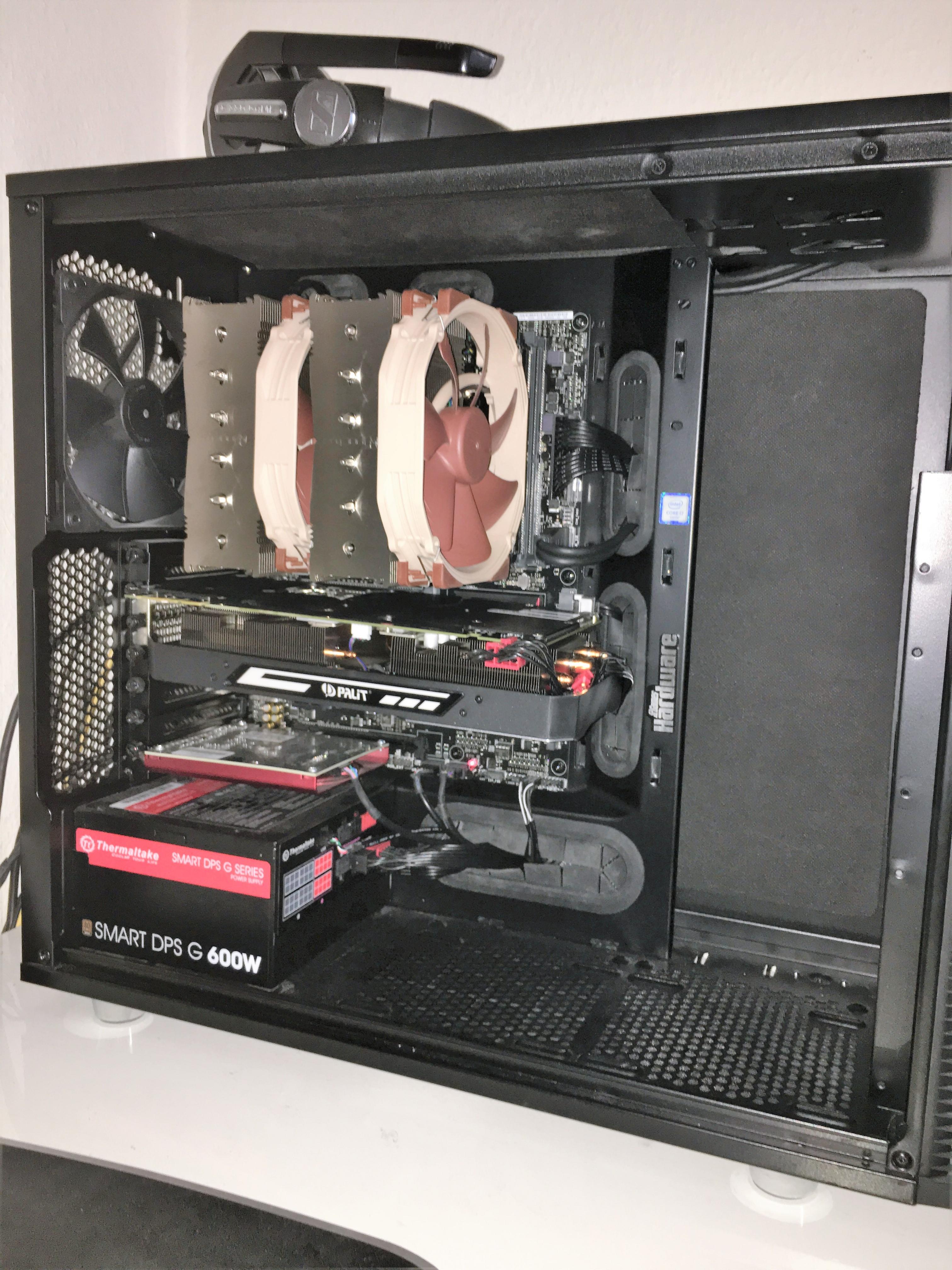

NT ist btw "falsch herum" verbaut. den oberen HDD-käfig könnte man auch entfernen.

sie Deathangel008 schon anmerkte ist das NT falsch herum eingebaut. Der Lüfter gehört nach unten um direkt Frischluft von Außen zu bekommen, unabhängig vom restlichen System.
In der Front kann man die unnötigen HDD Käfige ausbauen, was den Luftstrom um Einiges verbessern wird.

Ich würde den Rechner erst mal aufräumen dann würde ich das Netzteil umdrehen (klaut der Graka die Luft) und die nicht benötigten Festplattenkäfige entfernen für einen besseren Luftstrom.
So sieht es in meinem Define R5 aus.

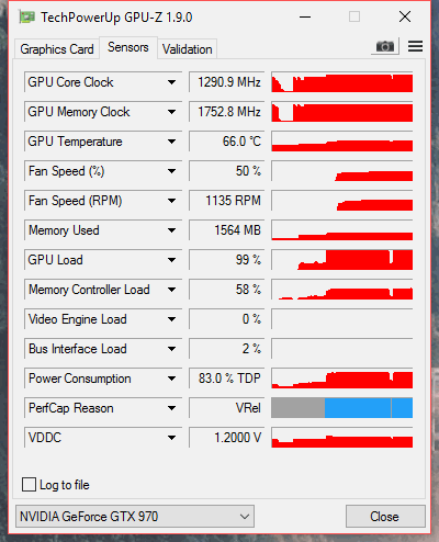

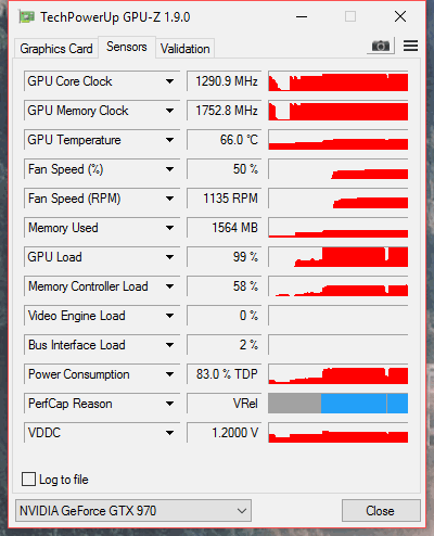

Zu den Temperaturen:
Die Festplatten sind bei einer Temperatur von 32 Grad.

Die Temperaturen sehen jetzt nicht unbedingt schlecht aus wenn die Bilder die Lasttemperaturen zeigen.
Ich denke das deine Lüfter zu zeitig zu hoch drehen wie hast du denn die Lüfter angeschlossen bzw. wie steuerst du sie?
Also, Volllast war das jetzt nicht, habe Final Fantasy XIV an gemacht und 20 min laufen lassen. Gab keine Ladescreens oder anderes.

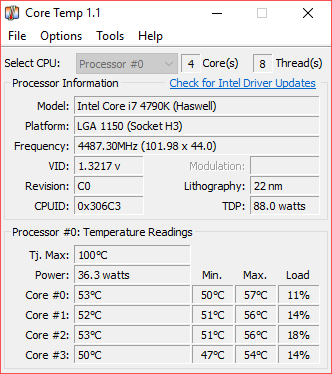

Wenn man deinen screenshot von cotetemp anschaut sieht mann, dass deine cpu mit 4.5 ghz rennt dass ist nicht die standard frequenz standart unter vollast 4.2-4.4 ghz je nachdem wiviel cores benutzt werden.
Ausserdem viel zuviel vcore.
Probiers mal mit um die 1.2 volt.
Meiner braucht für 4.5 1.18 volt.
Da besteht sicher noch raum zum optimieren.
